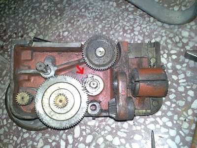

Zdravím dovezl sem si ISO 5ku a nefungovali posuvy ani příčný ani podélný. tak sem to včera rozebral a zjistil že tam chybí ozubené kolečko které se přesunuje z podélného na příčný a páka na které je umístěno je rozlomená. neví náhodou někdo kolik má to kolečko mít zubů??? děkuji
