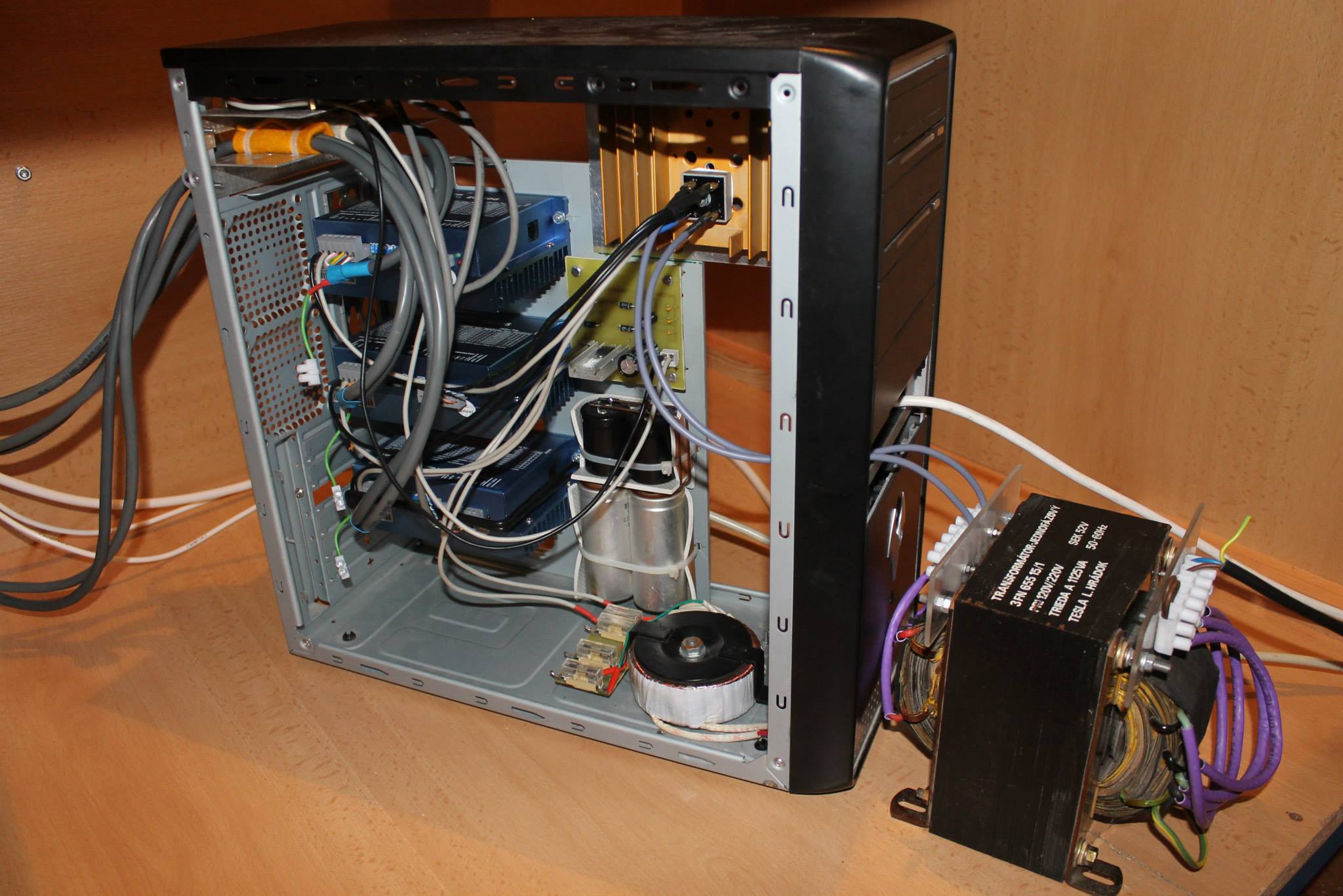

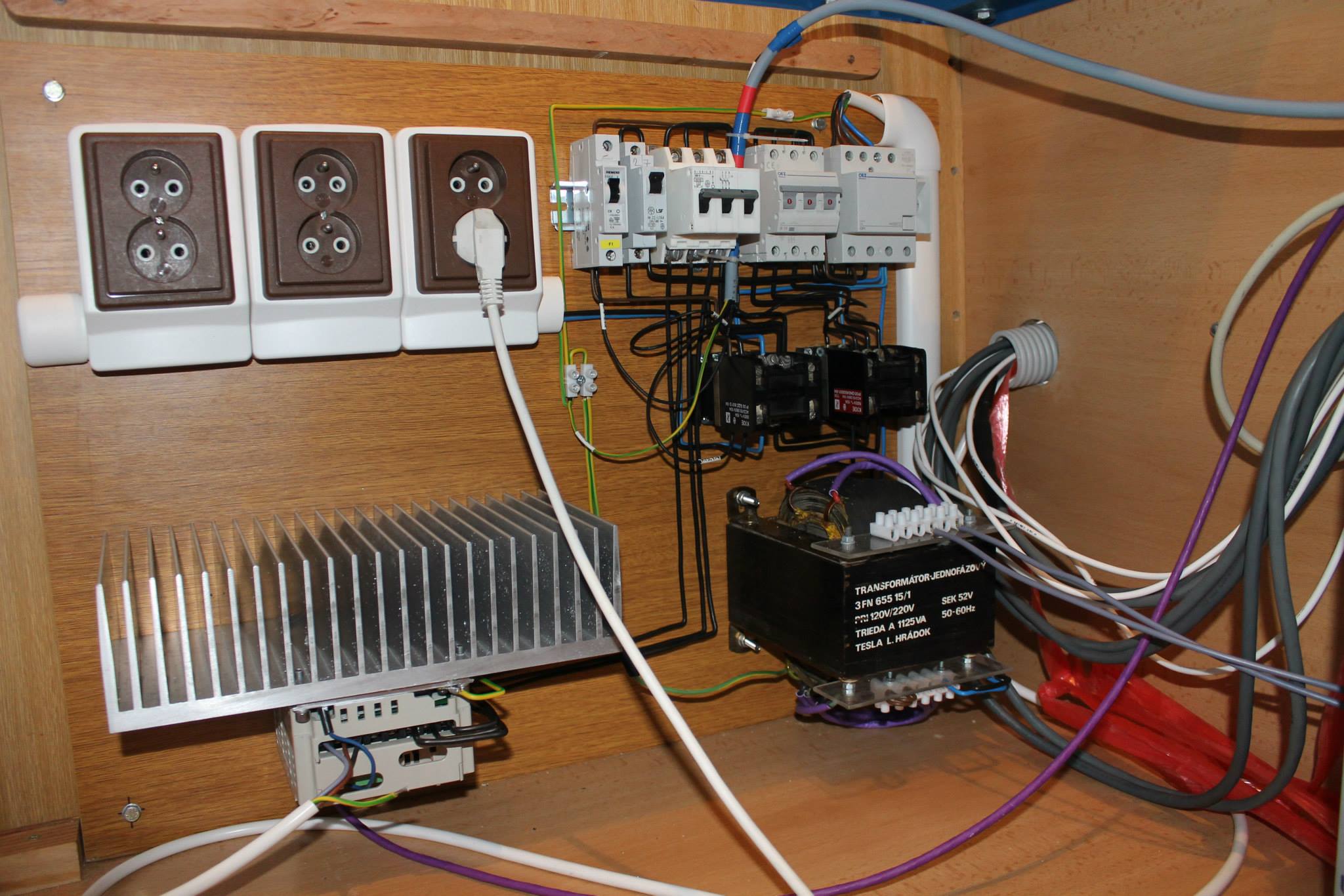

Napájecí napětí je 70V. Řídící software je Mach3. PC: AMD 2,2Ghz, 1GB ram, 200GB disk. Nově přeinstalován a běží na něm pouze Mach3.packa píše:jaký tam máš napájecí napětí těch driverů ?

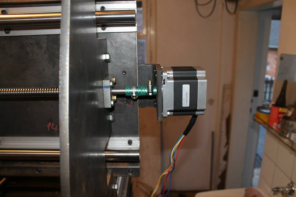

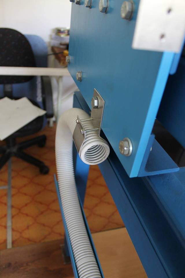

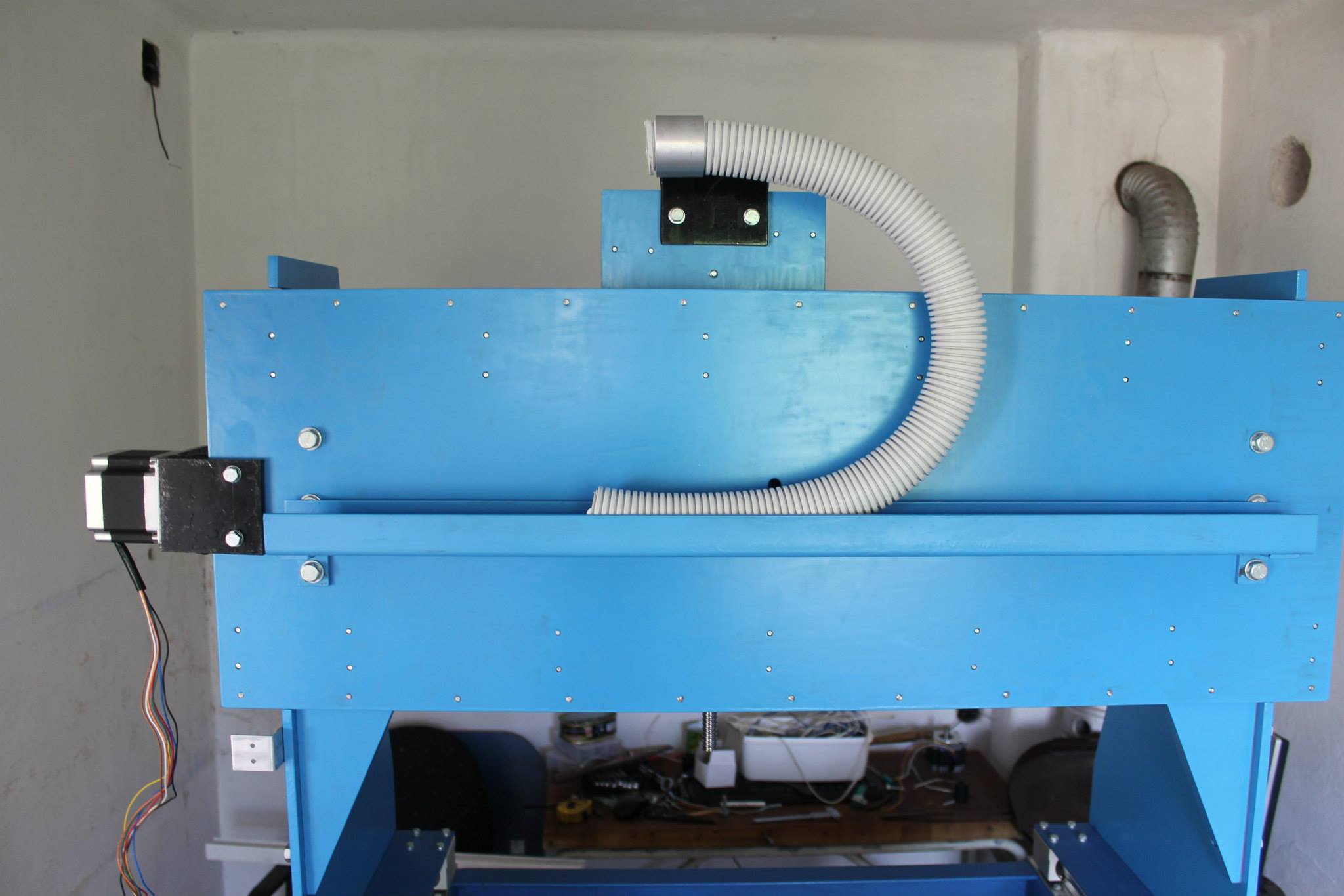

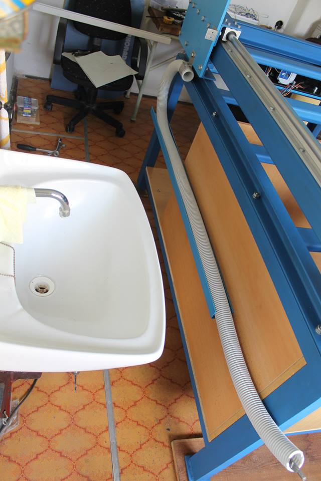

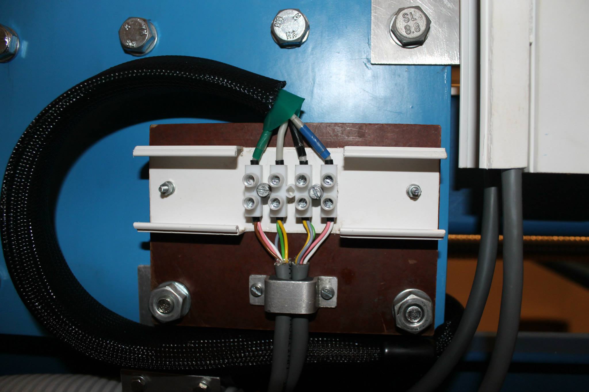

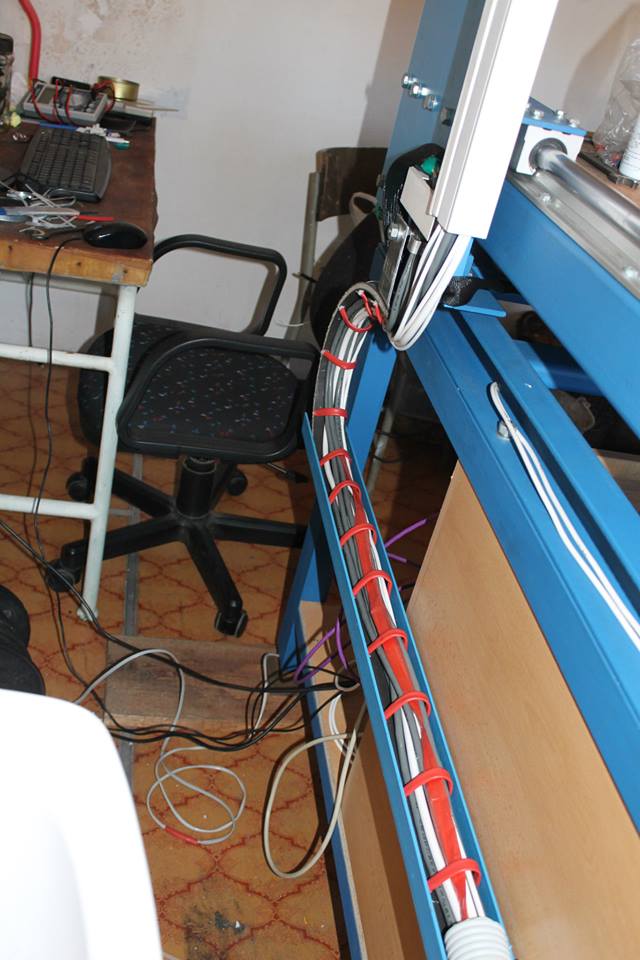

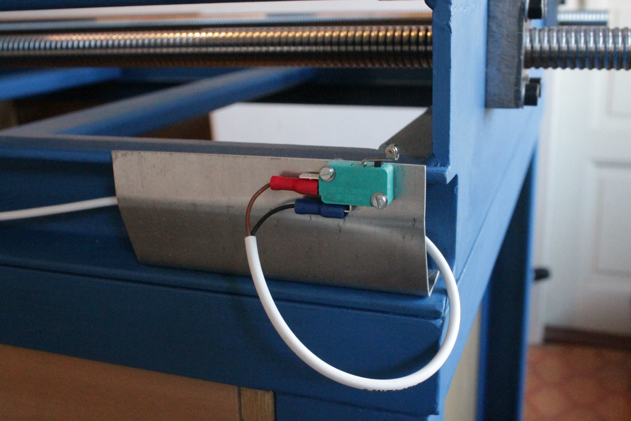

Vše se začíná rozhýbávat až ke konci prázdnin. Přidávám tedy opět pár foteček ze stavby. V podstatě je potřeba vše sestavit. Ještě tedy zůstává viset velký otazník nad vřetenem, ale to se časem vyřeší. Také jsme se pokusil udělat energetické řetězy z husího krku průměru 50mm. Zatím se to jevím jako překvapivě funkční a jednoduché řešení. Jinak nastala menší změna a celý stroj bude po dokončení na PRODEJ.
jelikož učím, tak jsem si myslel, že toho o prázdninách stihnu spoustu. Nicméně naprostý opak byl pravdou

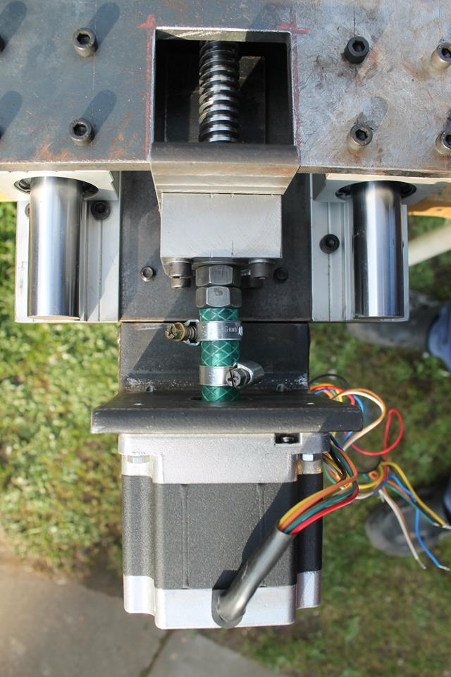

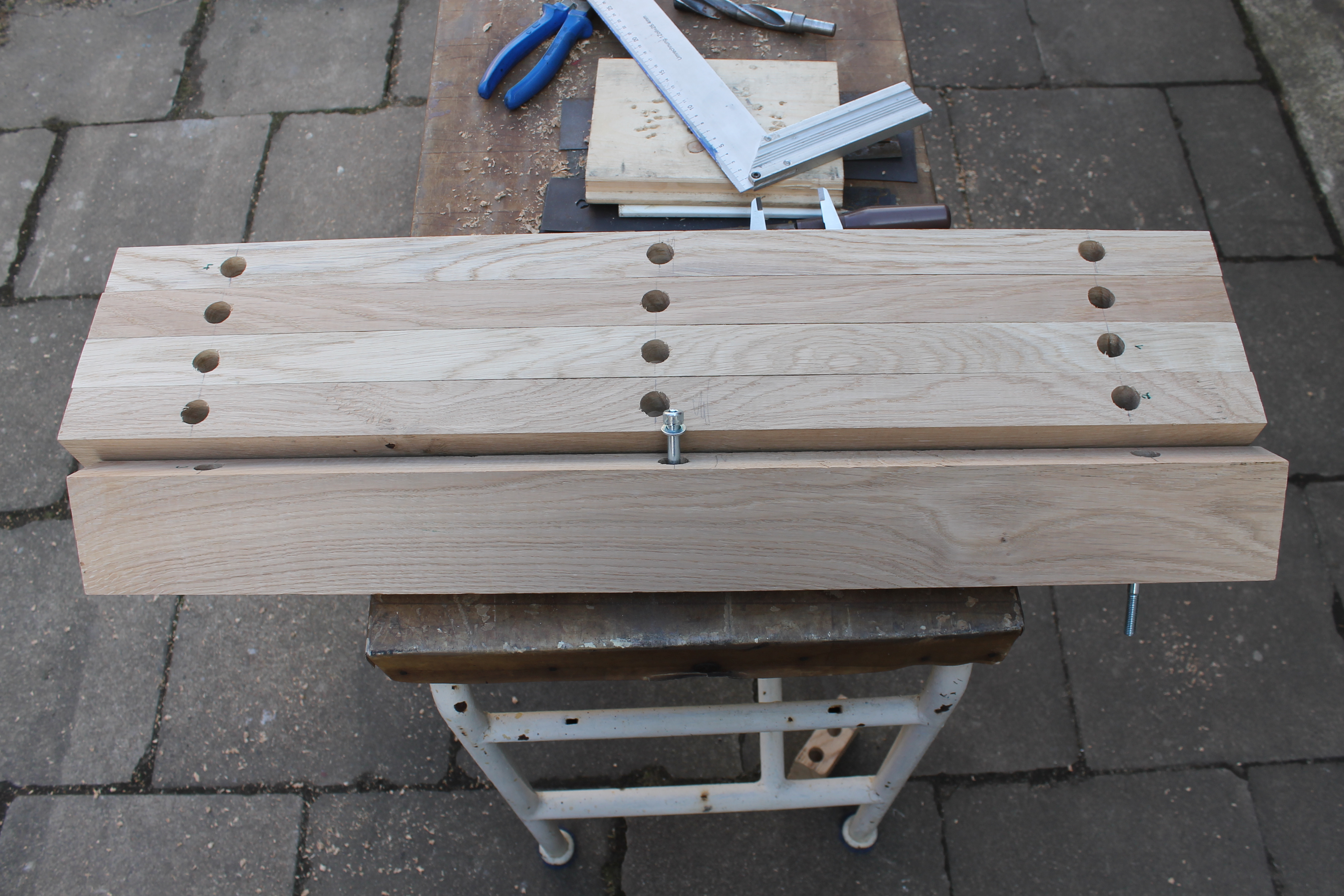

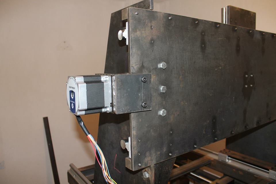

Po dlouhé době opět přidávám nějaké fotky ze stavby. Vše se již blíží ke konci. Právě probíhá zafrézovávání latí a vytváření roviny, na které bude přidělána pracovní MDF deska. Proběhlo také několik úprav na ose z, např. byl vyměněn trapézový šroub za kuličkový. S trapézovým to chodilo naprosto otřesně(nešlo se dostat na vyšší rychlost). Také budou dodělány výztuhy na osu Z.
