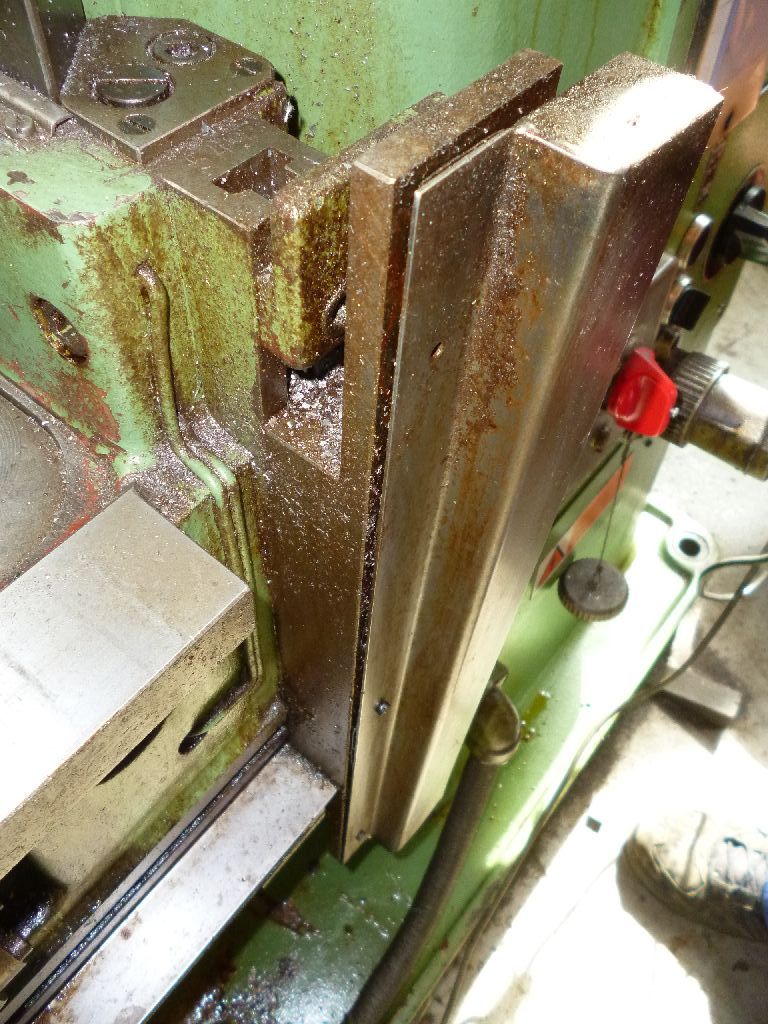

Fréza v Třebíči má pravítka nefunkční a demontovaná, nicméně způsob přidělání (kde a jak) je jasně patrný.

trochu nám na ty pravítka nasněžilo :D

Budu ten držák u Zka muset taky přidělat na víčko kocáků, tu mezeru jako mají na té FA3B v Třebíči tam nemám.
Krom toho u té FA3B mají to pravítko na Y dané zrovna tak blbě aby do něj lítal bordel a kapal olej.

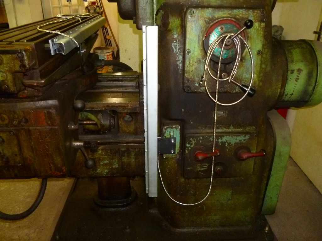

osa X zatím bez krytu

Bude sa ti to vzadu špatne čistiť, keď si to už dal dozadu, mal by si upraviť začiatky toho zberného žliabku, aby sa dali triesky vybrať do strán, keďže v strede bude snímač

qwer píše:Bude sa ti to vzadu špatne čistiť, keď si to už dal dozadu, mal by si upraviť začiatky toho zberného žliabku, aby sa dali triesky vybrať do strán, keďže v strede bude snímač
To se bude čistit hodně blbě, taky z toho mám obavu. Nicméně do zadního žlábku vždycky dávám plechy aby to nelítalo dozadu.
No vyzkoušíme a uvidíme, přendat dopředu to můžu vždycky. Mám to chycené na stole přes 4 sloupky M10, tzn. jen by se zašpuntovaly závity.

No ja to mám vpredu (poslal som ti foto na mail :) a stači vyrobiť trochu iný typ dorazov- otázka 2-3 hodín, a ich funkcia ostane plne zachovaná

osa Z
na zítra jsem si nechal to nejvýživnější - Y :?
