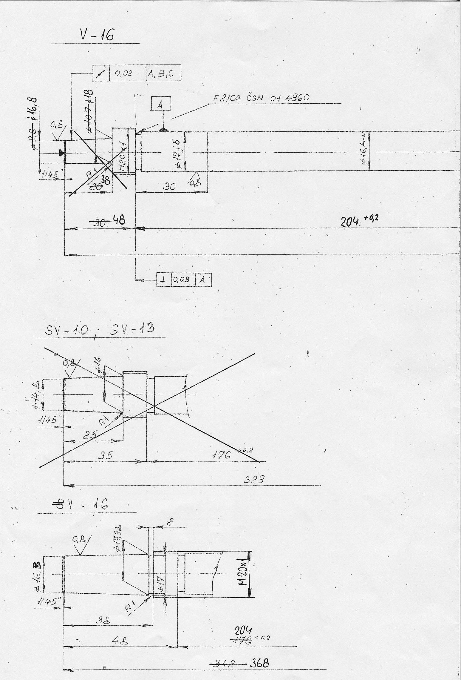

Ok tak to ulehčíme.
Budeme vycházet z toho, že B10 je na trvalo a potřebuji tam dát vrtačkové sklíčidlo s větším rozsahem např. od 1-13mm s kuželem B16.
Je tady prosím někdo ochotný a schopný tuto redukci vyrobit?

http://stroje.bazos.sk/inzerat/52281736 ... topece.php" onclick="window.open(this.href);return false; myslím že toto by mohlo byť ono - "ponukam prerobenie vašej starej osky vo vretene na umožnenie uchytenia hlavy (sklučovadlo )do vrtania priemeru vrtaka 16mm".
když namaluješ výkres, stačí od ruky, ale musí to mít hlavu a patu, tak ti tu redukci vyrobím
Dopředu říkám, nejsem žádný strojař tak výkres kreslím tak jak jsem okoukal jinde
a prosím omluvte chyby
Prosím zkušenější zda bych tam měl chybu ať dají vědět překreslím to a zda jsem našel normu pro kužele správně.
Pokud by jsi byl ochoten mě to vyrobit prosím o cenu do Loun to nemám daleko.

ten výkres takhle stačí, jen hrany té díry pr. 6,8 by měly být tučně stejně jako obrys
Rozměry jsou odměřené nebo jsi je někde našel?
nejlíp k tomu najít normu
na odměřené šuplerou to fungovat nebude
no přesně to mě taky napadlo
uvnitř musí být výběh
ono to stejně ale asi bude k h....
nějaký vrták pr. 13 a výš to stejně těžko utáhne, na tom malém kuželu se to smekne
do železa bude ta mašina mít na větší pr. moc otáček
