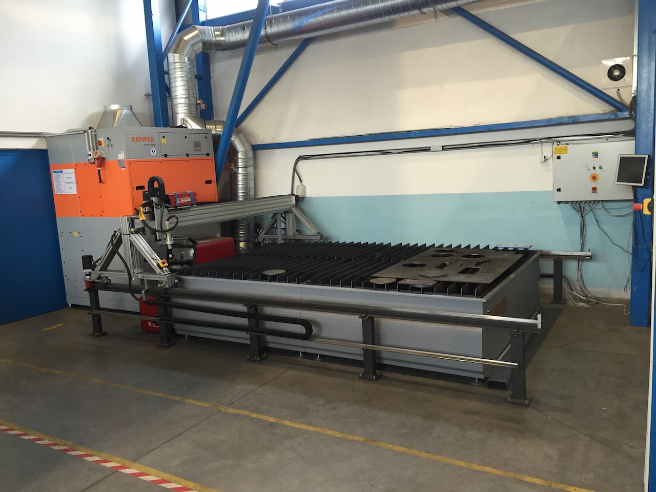

Zdravím,
žádám o radu čím by mohla být způsobena chyba polohování.
V příloze výkres, kde je patrná chyba polohování.

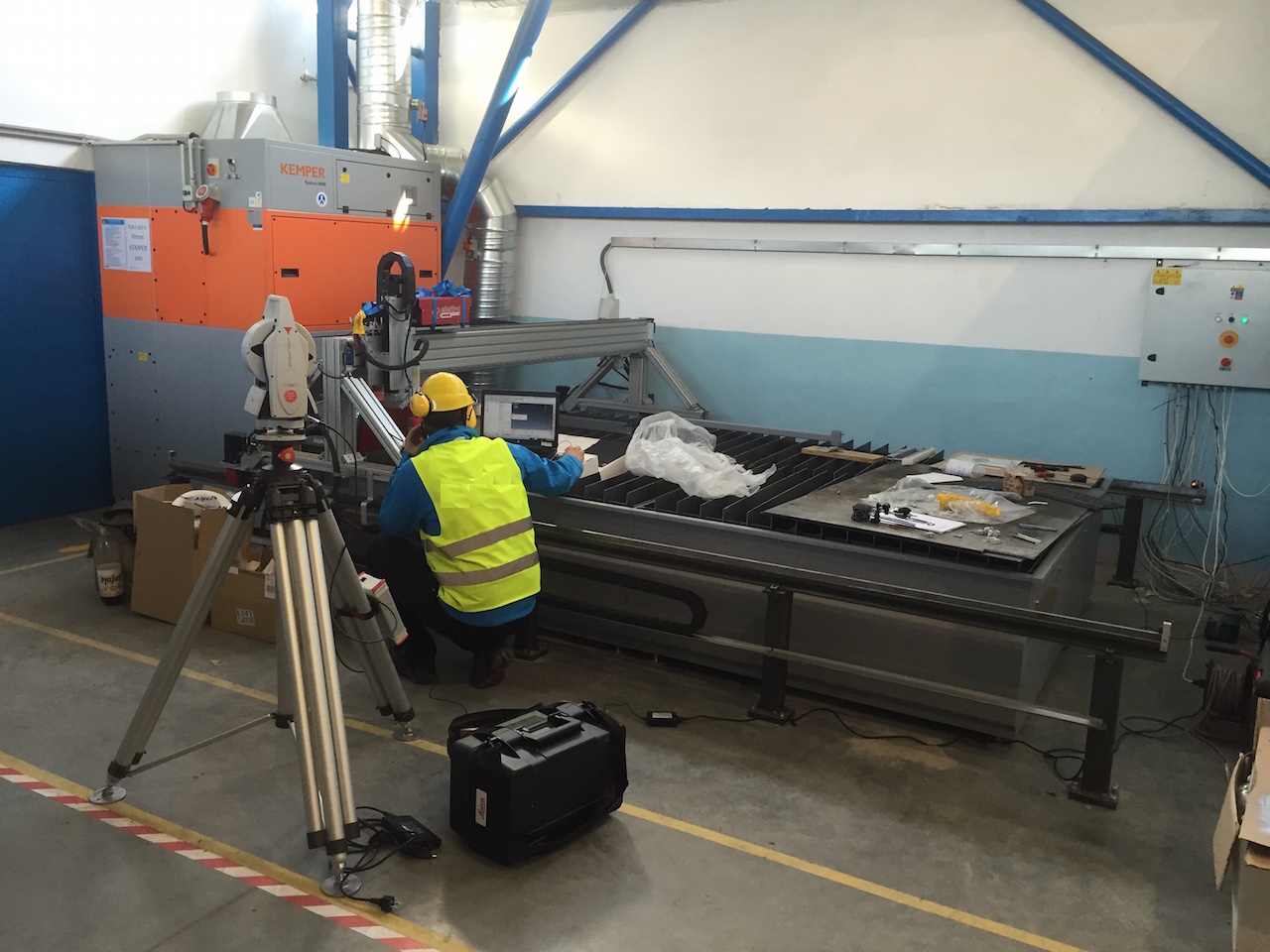

Mezi ozubenýma tyčema a pastorky vůle není. Pravoúhlost portálu měřena zařízením Leica.
V přímočarém pohybu se portál pohybuje s přesností v jednotlivých osách (X,Y) okolo 0,06mm. (obdelníky a čverce mají správné rozměry)
Osa X,A + Y mají totožné zpřevodování, výstupní pastorek,akceleraci a step per units.
Výpočet step per unit byl vypočítán MACHEM 3 a několikrát překontrolován.
Kontrukce stroje: Portálová
Osa X: (X + A - portálový pohyb)
2x motor ES-M23480 Easy servo Motor 8Nm
Driver: ES-D808 - easy servo driver 80V 8A
Převodovky: Planetové převod 1:10
Pastorek: M2 15 Zubů, průměr 30mm
Osa Y:
1x ES-M23440 Easy servo Motor 4Nm
Osa Z:
1x ES-M23430 Easy servo Motor 4Nm
Kuličkový šroub 16 x 5mm
Řízení:
MACH 3 (nastavena výstupní frekvence 25000 Hz)
2 x LPT oddělovací deska
Smoothstepper
1x Zdroj: PS850/60 napájecí zdroj 60V 850W
Řídící PC:
CPU Intel Atom D525 1.8GHz
paměť 2GB DDR2, volitelně až 4GB
Win 7
Děkuji za rady a podněty.

Já to vidím na klasický problém - vlečná chyba . Je ta chyba rychlostně závislá ? To znamená jestli se s vyšší rychlostí zhoršuje .

Portál se před každým zapnutím referuje, aby byla dosažena pravoúhlost portálu.
Měřeno Leicou a digitálním úhloměrem Bosch.
Dle mého názoru je problém v řízení, nikoliv v mechanice.
Jakoby jedna osa předbíhala druhou...
Doposud jsem stavěl na Machu pouze mašinky přes LPT port, vše šlapalo bez potíží.
Na tento stroj jsem použil 2x LPT a Smoothstepper z CNC Shopu.

Leica stála přes dva miliony, měla by tedy měřit s dostatečnou přesností.

Vy honíte takovou obludu 2F krokáčem 4Nm a 8Nm v takovejch rychlostech? :shock: to nemyslíte vážně, že ne? kolik otáček ten motor má při těch 3m/min resp. 6m/min?
Easy servomotor je furt jen krokáč a navíc ten Váš je dvoufázovej. Tipuju, že celej problém je právě v týhle šílenosti ... ztrácí Vám to kroky resp normálně by je to ztratilo, ale ta lokální zpětná vazba se to nejspíš snaží nějak dopočítat, tím Vám vznikne ten šišoid. Dejte tam pohony adekvátní konstrukci stroje a myslím že problém zmizí.
Zkuste jet opravdu pomalu, tedy řekněme cca 0,1-0,3m/min. Pokud se to zlepší je to jasný. Může to ale klidně bejt stále stejný, protože ty krokáže to prostě neutáhnou, ale zpětná vazba jim nedovolí zkolabovat a tak se to nějak snaží vybojovat.
