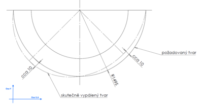

Zdravím,
žádám o radu čím by mohla být způsobena chyba polohování.
V příloze výkres, kde je patrná chyba polohování.
Mezi ozubenýma tyčema a pastorky vůle není. Pravoúhlost portálu měřena zařízením Leica.
V přímočarém pohybu se portál pohybuje s přesností v jednotlivých osách (X,Y) okolo 0,06mm. (obdelníky a čverce mají správné rozměry)
Osa X,A + Y mají totožné zpřevodování, výstupní pastorek,akceleraci a step per units.
Výpočet step per unit byl vypočítán MACHEM 3 a několikrát překontrolován.

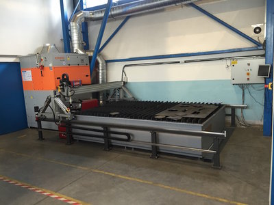

Kontrukce stroje: Portálová
Osa X: (X + A - portálový pohyb)
2x motor ES-M23480 Easy servo Motor 8Nm
Driver: ES-D808 - easy servo driver 80V 8A
Převodovky: Planetové převod 1:10
Pastorek: M2 15 Zubů, průměr 30mm
Osa Y:
1x ES-M23440 Easy servo Motor 4Nm

Já to vidím na klasický problém - vlečná chyba . Je ta chyba rychlostně závislá ? To znamená jestli se s vyšší rychlostí zhoršuje .
JakubBr
- Příspěvky: 12
- Registrován: 22. 9. 2015, 7:24
Vyzkoušeno třemi rychlostmi 1000mm/min, 2000mm/min, 3000mm/min.
Deformace je téměř totožná.
Konečné rozměry v ose X a Y jsou správné, jen je vždy špatně vrchol rádiusu.

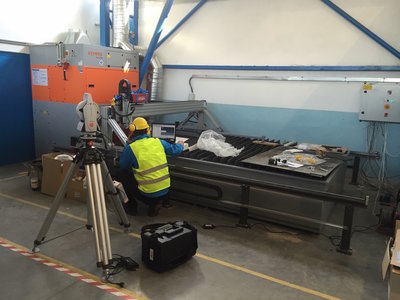

Portál se před každým zapnutím referuje, aby byla dosažena pravoúhlost portálu.
Měřeno Leicou a digitálním úhloměrem Bosch.
Dle mého názoru je problém v řízení, nikoliv v mechanice.

Stejná chyba je i když se tvar zrcadlí (po směru i proti směru hodinových ručiček).
Leica stála přes dva miliony, měla by tedy měřit s dostatečnou přesností.
Rychlosti posuvu byly vyzkoušeny od 1000mm/min do 6000mm/min a vždy s totožnou deformací.

Jinak teda na takovou konstrukci krokáče a mach ? Není to trochu šetření na nepravém místě ?
Takže, když jsem přepočítal převody a zkouknul charakteristiku, vychází mi následující....
Motor od 240 ot/min je pod 4N.m a rapidně ztrácí moment s nárůstem otáček. Běžný jev pro velké 2f krokáče.
Přepočtem převodů mi vychází že pastorek průměru 30 mm na jednu otáčku udělá dráhu cca 94 mm.
Při posuvu 1000 mm/min vychází otáčky pastorku 10,6 / min - převod na motor 10:1, takže motor má 106 ot/min.
Opačným postupem je jasné že navržený pohon při posuvech nad řekněme 3000 mm/min ztrácí značně moment a asi nebude úplně ok to honit nad tuhle hranici.
Mimochodem, počítal jsi alespoň přibližně požadovaný moment ? Typ vedení, účinnost převodu, hmoty atd ? Jestli tedy zvolený motor vyhovuje ?
Osobně se taky přikláním názoru že to zřejmě ztrácí kroky a zpětná vazba neví co s tím. Určitě tam bude nějaká vlečná odchylka.
Kdyby to běhalo na linuxu, tak bych na zkoušku zavedl zpětnou vazbu přímo do systému a hned by se vidělo co se tam děje.

No čistě teoreticky když pojedu po přímce v jedný ose a pohon bude mít nějakej problém, tak pokud to má zpětnou vazbu, může to na koncovou souřadnici dojet, ale problém bude mnohem viditelnější při interpolacích ... zkuste ten otočenej čtverec.JakubBr píše:.......
Pokud by motor ztrácel krok, tak by nebyly koncové rozměry v ose X a Y správné, (alespoň se domnívám).
Při různých rychlostech by byla deformace odlišná..
samozřejmě ty Easy serva jsou takový pseudo serva .... na stroj týhle kategorie to podle mýho absolutně nepatří.
- Příspěvky: 10287
Byl by velký problém připojit řízení na LPT bez SmoothStepperu?
Výrazně přitom zpomalit max. frekvenci STEP, aby to systém zaručeně stíhal.
Připadně nabootovat z Flash live distribuci LinuxCNC a udělat pokus.
Hned se bude vědět, jestli je na vině výpočet dráhy, nebo její mechanická realizace.
Když jsem kdysi měl pochybnost, jestli mi chyby dělá systém nebo mechanika, tak jsem si na to ubastlil kontrolní zařízení, které se připojilo na vstup driverů a počítalo, kde by teoreticky hlava měla stát. Docela se mi to tehdy osvědčilo (chyba byla v driveru). Plánoval jsem to ještě rozšířit o kontrolu správného časování pulzů STEP a případně o kontrolu rychlostí a zrychlení, ale na to už nedošlo, potřeba pominula a tak jsem to odložil do šuplíku.
