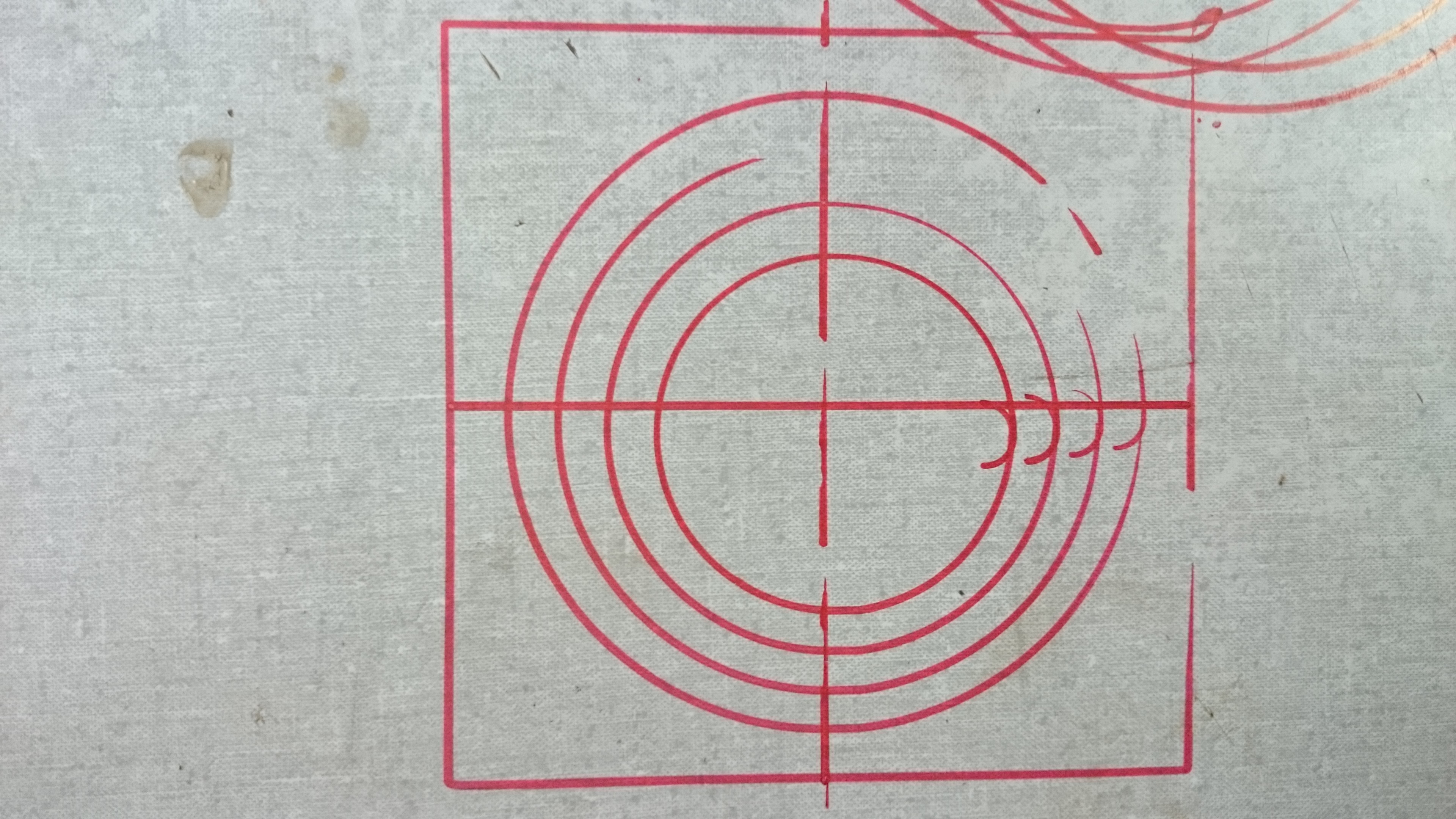

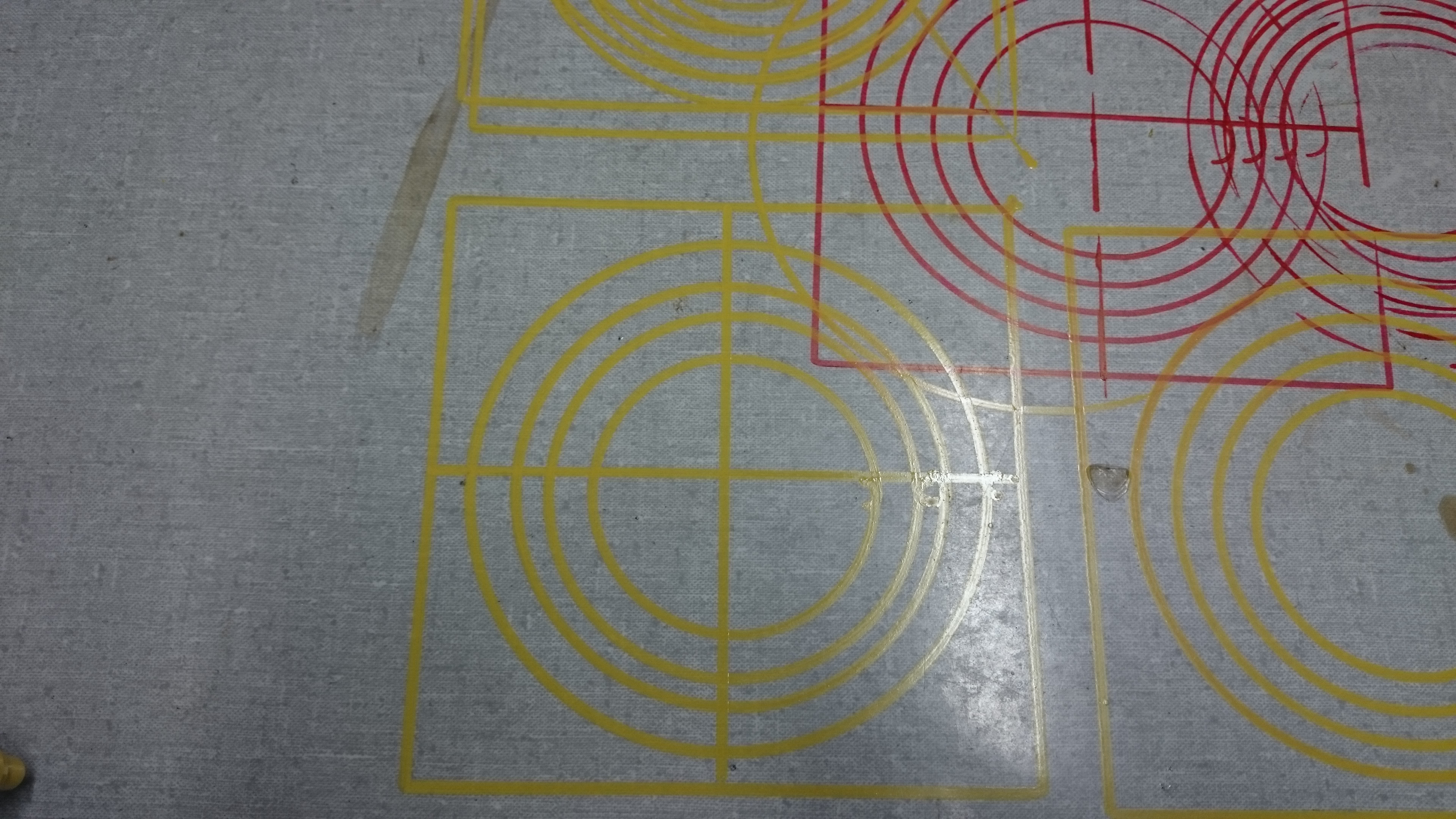

Testuju Smoothstepper s Mach3 a mám problém s pozicováním.
Osy jsou nastaveny, že pozicují s přesností +/-0,05. Když jedu a pozicuju
po přímkách tak je vše v pohodě a přesnost +/-0,1mm.
Jakmile začnu dělat kruh tak rozměr kruhu je v obou osách v pořádku, ale střed je posunut.
Přikládám foto. Vychází to tak, že čím menší průměr kruhu tak tím je posunutí větší.
Kružnice jsou programovány polárními souřadnicemi inkrementálně.
Nevíte někdo prosím, kde je chyba? Bojuju s tím už 3. den a nemůžu přijít na tu chybu.
předpokládám, že to bude nastavením.
Předem díky za pomoc.

to skoro vypadá jako když tam máš zaplou kompenzaci průměru nástroje a ten střed je tak posunut o poloměr nástroje ....

Ano chybné pozicování odstraněno.
V ose X a Y byly rušeny encodéry od serv, pro upřesnění
špatně provedená kabeláž, no triviální chyba, ale potrápila.

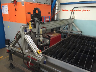

Ještě ně napadá jestli můžu mít stejný problém. Plasma má externí zapalování, které je u Y a Z motoru.

V tom zapalování to není. Kdyby zlobilo HF při zápalu tak to poznáš, že poskakují osy. Jakmile
zhasne pilot a zapálí řezací oblouk tak už je rušení minimální. No a pokud na pravoúhlých řezech máš rozměry dobré
tak to není ani mechanika. Já to typuju na rušení signálu z encodéru.
Celé rozepisovat je to na hodně dlouhou, jestli máš zájem o nějakou konzultaci dávám kontakt do SZ.
