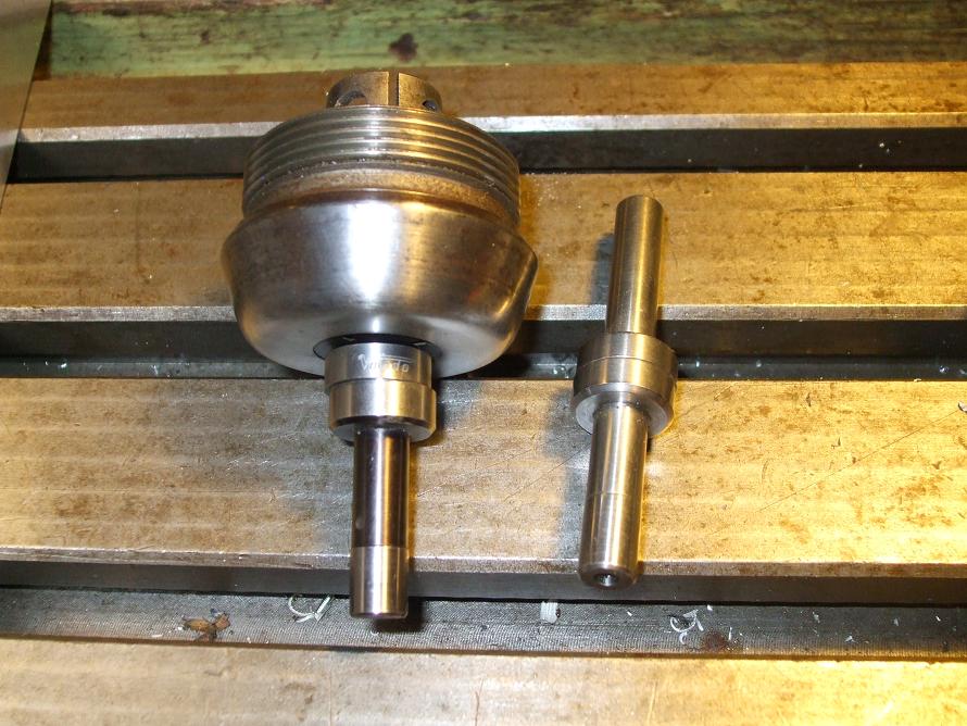

Zdravím všechny fachmany,
rád bych si do své dílny časem pořídil ještě k soustruhu malou nástrojářskou frézku. Už teď mi ale vrtá hlavou, jak bych co udělal. Časem jistě přibyde více takových dotazů.
Vezměme si třeba primitivní situaci, kdy je na hřídel zapotřebí vyfrézovat drážku pro pero. S ustavením hřídele do svěráku (abych frézoval souose), bych si asi ještě poradil, nicméně už nevím, jak bych udělal, abych byl při frézování přesně v ose. Jak to na konvenční frézce odměřit, abych nefrézoval sice souběžně s osou, ale hozený o kousek do boku? Vůbec nevím, jak bych si třeba s takovouto prkotinou poradil.

Do osi sa dostaneš úplne jednoducho- spravíš si dotyk na kraj hriadele buď nástrojom, alebo dotykovým trnom, pridáš 1/2 nástroja(trnu) a 1/2 obrobku (hriadele), a si presne v osy. Spôsobov ako spraviť dotyk je viac- páčkové hodinky, mikroskop. Keď sa chceš dotknúť nástrojom, je niekedy dobré priložiť na obrobok tenký papier, aby po nástroji neostala značka

Nějaká kniha je zde http://www.tumlikovo.cz/download/technicka-literatura/" onclick="window.open(this.href);return false; na stránkách Tumlika. Jestli je tam popsané zrovna toto netuším. Nicméně princip je vlastně stejný jako u soustruhu. Tam si nožem přeci najedeš na obvod polotovaru, vynuluješ si kotouč se stupnicí, a zabereš třísku. Tady to samé děláš, ale ve 3 osách. Akorát musíš dávat pozor, aby ses dotýkal dostatečně dlouhou částí frézy a ještě si jí natočit tak abys jí měl břitem k ploše kde, které chceš nulovat pozici. Jinak by se ti mohlo stát, že se trefíš do zubové mezery a budeš o něco blbě. U válcových ploch se to dělá přes měrku (jako třeba u hřídele). Samozřejmě musíš s citem, abys neuštípl břit. Důležité je, že jakmile najedeš na hranu tak už nesmíš jet zpět posuvem, jinak se ti tam načtou vůle v posuvovém šroubu a je to blbě.
Nejlepší je podle mě si na tohle koupit hranový detektor. Je to sice primárně určené k frézkám s DRO, ale já to používám i na FN22 bez DRO. Pro svislou osu se pak dá koupit speciální úchylkoměr, který se postaví na referenční ploch (třeba dosedací plocha svěráku - u frézek bez DRO je potřeba pak vypodložit paralelkami, nebo přesnými broušenými kvádry aby ses dostal s frézou při nulování nad rovinu obrobku právě abys nemusel jet posuvem zpět nahoru, nebo v nejhorším používat na svislé ose hodinky a měrky, anebo když víš, že máš vrchní plochu polotovaru paralelní s vodorovnou rovinou tak to můžeš postavit i na něj) a frézou se na něj najede tak aby hodinky ukazovali 0. Přístroj má přesně definovanou výšku, takže pak víš, že jsi X mm nad referenční rovinou. Kvalitní hranový detektor se ještě dá pořídit celkem levně, ale ten úchylkoměr už stojí několik tisíc. Já používám zjednodušenou verzi, kde nejsou hodinky, ale jen kontrolka, která se rozsvítí, když jsem na 0. Nicméně funguje to jen pro vodivé obrobky, protože je to na principu přesného spínače a obvod se uzavírá přes frézku.
Hranový detektor a ten indikátor jsou podle mě nejlepší z hlediska přesnosti a taky to je šetrnější k břitům nástroje.
Jinak DRO se dá u nástrojařských (alespoň u FN22 a FN25, jak u jiných netuším) nahradit používáním hodinek a základních měrek.
Do přílohy jsem ti dal o frézování drážek jedno PDFko a ještě ti něco detailnějšího pošlu přes SZ (je to soubor větší velikosti).

pořiď si šmajdátko
to je to na první fotce od quer
stojí to pár stovek a funguje to dobře
