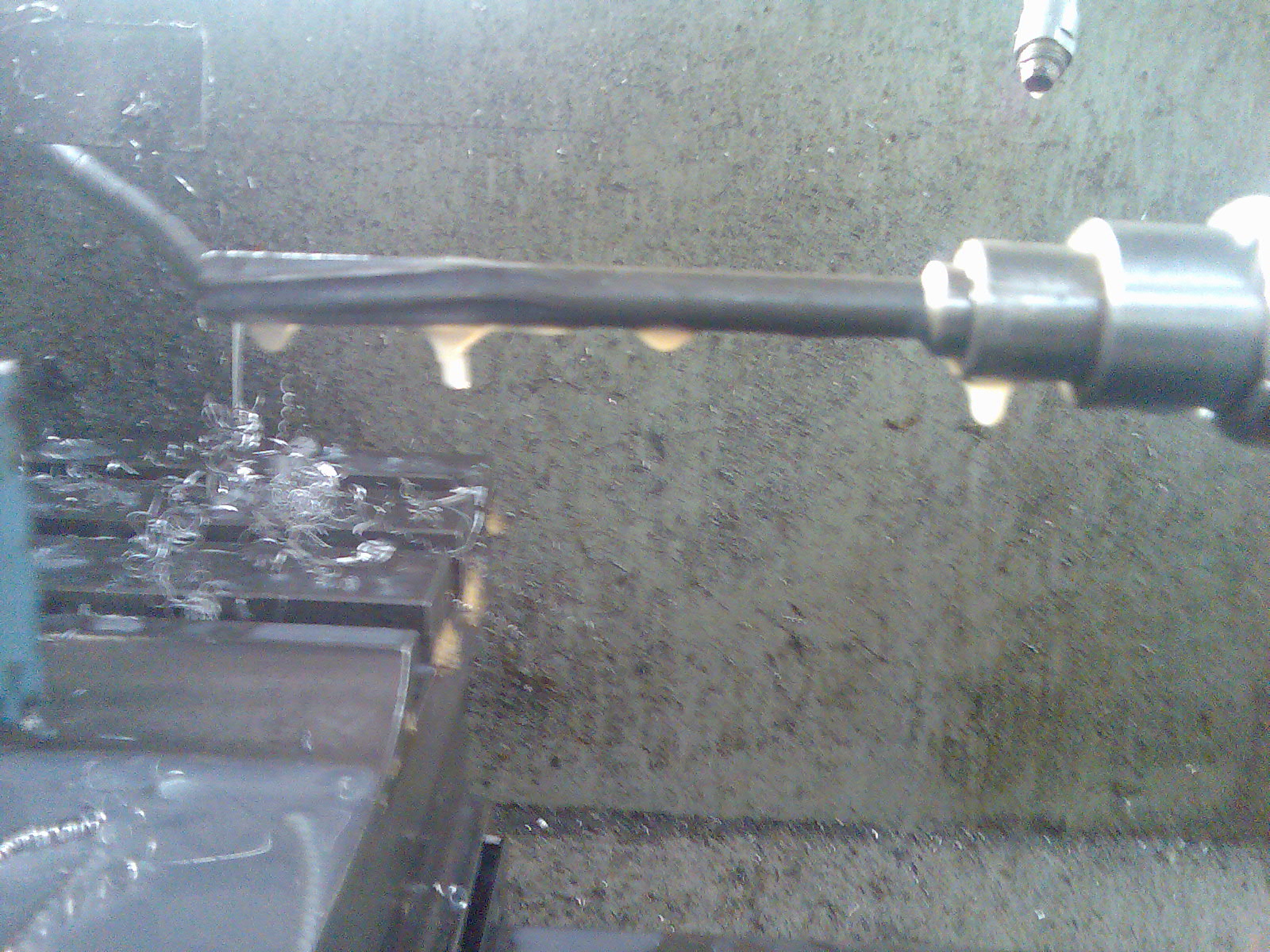

..no aj u nás vo fabrike je velmi teplo jasným dôkazom toho sú tieto cencule ktore mi za hodinu narastli na vystružniku. :D vystružnik som použival ako doraz...cencul-rampouch...
sustruh sv18 ,vrtačka
