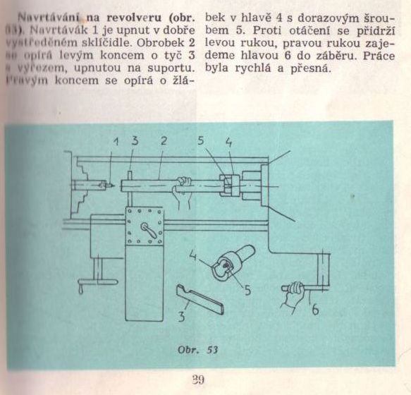

Chlapi, nemáte nějaký trik, jak navrtat v soustruhu delší tyčovinu, která neprojde vřetenem bez lunety? Jde mi o to, jestli na to není nějaký jednoduchý trik. Řeším to jednou za dva roky, tak nevím, zda-li je nutné kvůli tomu hned shánět nesehnatelnou pevnou lunetu. :-)

Není to tedy navrtávání přímo v soustruhu. Možná má někdo jiný fígl, ale podle mě ta luneta je na delší kusy nezbytná, bez ní by to mohlo při navrtávání v soustruhu dopadnout docela blbě. au au au :roll:

Najít střed pomocí kružidla a pravítka a navrtat ruční vrtačkou. Pokud máte obavu o správné následné dosednutí hrotu, tak použít navrtávák R (rádiusový). A.

Důlčík a ruční vrtačka to jistí :-). Pouze ten střed nehledám kružítkem, ale nádrhem nastaveným na polovinu průměru tyče.

Mohu se zeptat z jaké knihy je obrázek? Název a autor děkuji

Tipnul bych si, že je to odsud:
Pokud bys měl zájem mohu poslat v pdf.

Děkuji za odpovědi. S tím navrtávákem ve sklíčidle by mě to teda nenapadlo.
