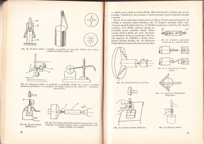

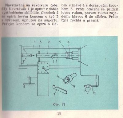

Najít střed pomocí kružidla a pravítka a navrtat ruční vrtačkou. Pokud máte obavu o správné následné dosednutí hrotu, tak použít navrtávák R (rádiusový). A.
SN 20, SM 16 B, FN 25
Příspěvky: 8483
Příspěvek 5. 10. 2015, 1:59
Důlčík a ruční vrtačka to jistí :-). Pouze ten střed nehledám kružítkem, ale nádrhem nastaveným na polovinu průměru tyče.

Mohu se zeptat z jaké knihy je obrázek? Název a autor děkuji
salus
Příspěvky: 1529
Registrován: 1. 9. 2013, 1:30
Bydliště: Chrudimsko
Příspěvek 5. 10. 2015, 4:12
Tipnul bych si, že je to odsud:
Pokud bys měl zájem mohu poslat v pdf.
