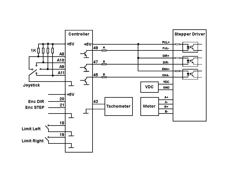

Noo u mne je stav setrvalý - nedostatek času a tak jsem se prozatím dostal pouze ke kompletaci všeho potřebného HW dle schématek z původního ruského projektu zminěného na začátku vlákna:
osazená DPS
osazená DPS
schéma s LM2903 + 74LS86
DPS
DPS
Propojení enkoderu s arduinem
Celkové blokové schéma
celková instalace
celková instalace
Předesílám, že toto jsou pouze sesbírané podklady z původního projektu, ale pokud má někdo chuť a více času může se do toho pustit ;-)

U cinana vidim problem v tom ze ma elektronicky riadeny motor a muselo by sa zabezpecit nastavenie presnych otacok pre pouzitie tohto systemu,lebo rus ta ma asi asynchrony motor. Okrem toho je nutne take rozlisenie? Uvazoval som o systeme s jednou znackou na vretene. Zapnem vreteno pri prechode znacky okolo snimaca sa spusti krokac a vykonava posun noza podla zvoleneho stupania pri prejdeni ziadanej vzdialenosti zastane, odidem nozom zo zavitu, krokac sa vrati do vychodej polohy vie kolko krokov urobil nastavim zaber noza, vreteno sa toci a ak sa zosnima prechod znacky znova sa sa spusti krokac pre posun. Za predpokladu ze otacky budu stabilne malo by to chodit. Co vy na to?
Příspěvky: 7092
28. 7. 2015, 1:24
otáčky nebudeš mít asi nikdy stabilní tak přesně protoje tam ten enkoder a z něj si to počítá jak to má přizpůsobit rychlost posuvu ,takto to chodí naprosto spolehlivě

Ja si zatím hraju pouze s Arduino UNO a jednou osou, ale autor to udělal nově pro obě osy
Obrázek viz. tady a více info o jeho komplet projektu Electronic lead screw - ELS a tady všechny verze SW ke stažení, pokud v tom ještě také někdo jedete, nebo o tom teprve uvažujete :wink:
