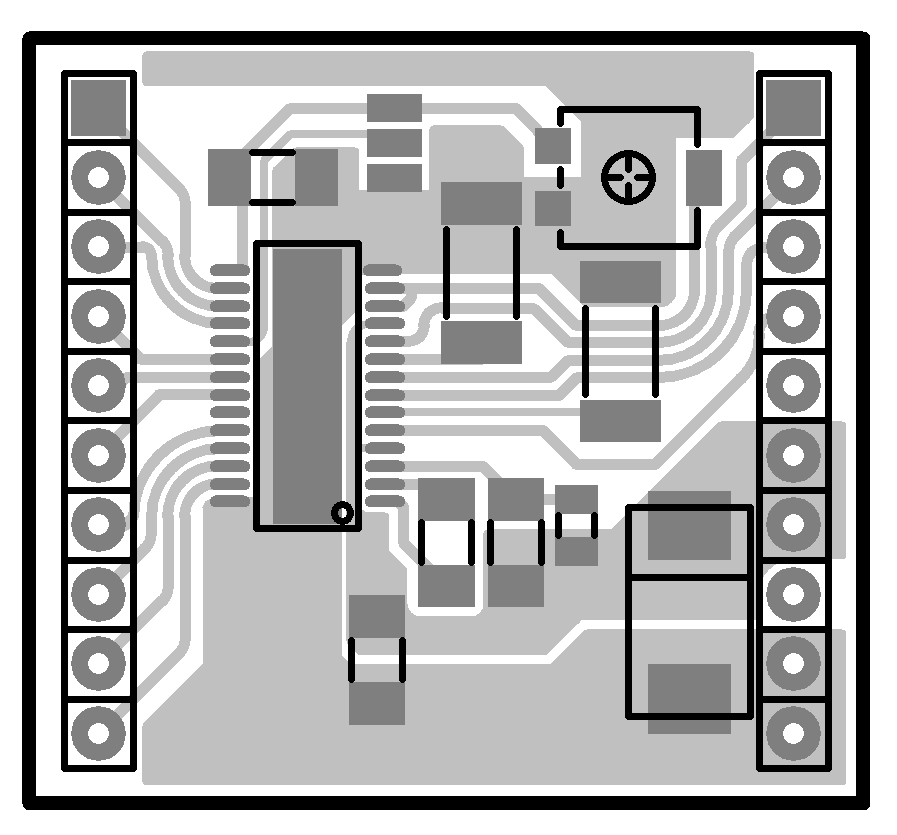

Thomeeque píše:mikrokroky prakticky nedělá a poskočí to vždy až na celém kroku, ukázalo se, že to dělá při vysokém VM (kolem 35V), při 12V to jede hezky
Velice pravděpodobné vysvětlení: Driver (dáli se tak ten sranda šváb vůbec dá nazvat) má problém s regulací minimálního proudu. Zjednodušeně řečeno nedokáže reagovat dostatečne rychle a při sepnutí tranzistoru nedokáže dostatečně rychle zase vypnout po dosažení nastaveného proudu. Při vyšším napětí (třeba těch 35V) roste proud cívkou podstatně rychleji (dI/dt = U) a proto je potřeba rychlejší regulační zásah než při 12V.
Tento "efekt" se da pozorovat i u některých "dospělejších" driverů, kdy pro mikrokrokování třeba 64 mikrokroků je požadovaný proud "kolem nuly" hodně malý a pár kroků práve kolem průchodu proudu "nulou" nedokáže uregulovat a pak při změne polarity dode k většímu skoku odpovídající několika mikrokrokům. (k tomu se ještě nepříznivě projeví remanentní magnetizmus statoru který se projevuje téměř stejně a když se oba jevy sečtou je z toho vcelku "nepřesné" mikrokrokování KM bez zpětné vazby. To už záleží na kvalitě použitých motorů / materiálu magnetického obvodu statoru).
Jen tak na okraj 35V je relativní minimum na trochu rozumněší otáčky krokáče.
Jen jsi prostě znovu ověřil fakt že ty drivery jsou dobré možná tak na nějakou menší tiskárnu, ale rozhodně ne na řízení jakéhokoli stroje kde hmota kterou je nutno pohybovat má více než 150 gramů :!: (např tisková hlavička, nebo list A3 papíru + převod od motoru k papíru)

Myslím, že jedna z příčin je příliš nepoměrně vysoké napájecí napětí k příliš malému proudu a příliš nízké indukčnosti vinutí, jak už psal i CZ_Pascal.
Thom kdysi psal, jak tyhle motory točil na nějakých 5000 RPM, takže mají asi skutečně dost nízkou indukčnost a asi i dost nízké jmenovité napětí. A on existuje i empiricky stanovený max. poměr mezi jmenovitým napětím a max. vhodným napájecím napětím, a tady to asi nevychází.
Navíc pokud ten motor skutečně točí 5000 RPM, což jistě v praxi nebude k ničemu, tak snížení napájecího napětí nebude ničemu vadit.
Pokud by se pověsil osciloskop na měřicí odpory a změřil by se průběh proudu při proměnném napájecím napětí, asi by to hodně napovědělo. A stejně tak by bylo zajímavé pověsit druhý kanál na jedno z vinutí, aby měřilo napětí na této cívce.

S DRV8825 som kedysi tiež experimentoval, na srúhatko na 12mm tyčkách s NEMA 17 a 20 zubovými GT2 to pri 24V fungovalo dobre, vrátane mikrokrokov, akurát som mal vlastnú dosku a vlastné drivery, DRV8825 ako frre sample..... sú funkčné doteraz :wink:
Následne po prechode na NEMA 23 som kúpil 4ks TB6600, ale nakoniec som s nimi kúpil z ebay 4ks HY-DIV268N, za 15USD/ks nie je čo riešiť..... TB 6600 využitie našli, po vyschnutí kondov u 2ks driverov sa vďaka trochu nevhodnému zapojeniu porúčali do kremíkového neba.... TB 6600 má podľa mňa z hľadiska návrhu PCB vývody rozmiestnené úplne nevhodne, je to na 2 vrstvy a to už doma nie je to pravé, stavbu driverov by som už asi neriešil, nestojí to zato, ale ako sa tvrdí, skúsenosť je neprenositeľná, každý si hubu potrebuje nabiť sám.... V tomto prípade je samo-domo najdrahšie riešenie, obvyklý postup je totiž vlastná doska => čínska 3-4 osá doska => lacný čínsky samostatný driver => LEADSHINE . V konečnom výsledku je teda priama kúpa leadshine v podstate najlacnejším riešením.
