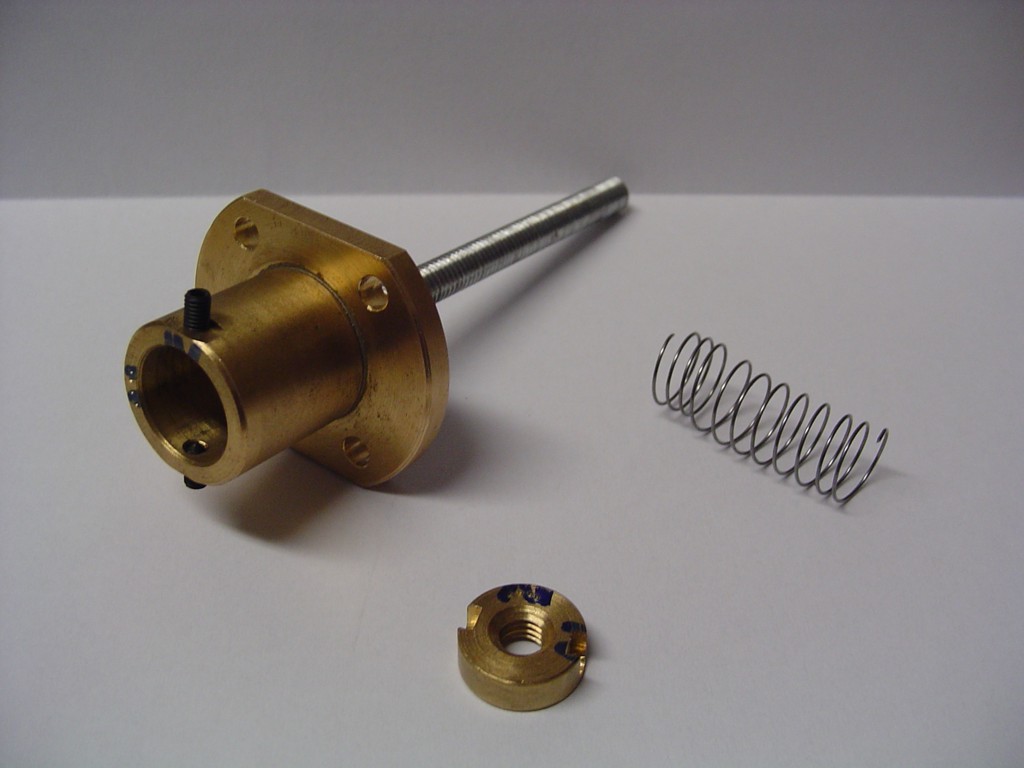

wolf
- Příspěvky: 244
- Registrován: 4. 11. 2006, 4:23
- Bydliště: Březí u Mikulova
ferguson
- Příspěvky: 461
- Registrován: 20. 8. 2008, 7:51
- Bydliště: Žilina
ako silna by mala byt ta pruzina? (ja mam M12)
wolf
- Příspěvky: 244
Nevím, nutno vyzkoušet. Ale silná moc ne, matice musí chodit na šroubu volně a přitom musí pružina spolehlivě udržet matice rozepřené při změně směru točení šroubu. Protože jde pouze o vymezení vůle matice v axiálním směru, a ta je minimální, doporučuji raději pro takto nízký zdvih jemné stoupání pružiny. Nezapomeňte taky na odpor maziva naplněného v matici.
Já jsem použil pružinový drát o průměru 0.5mm pro závit M6.
