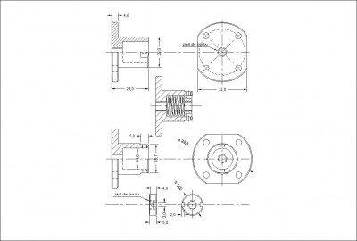

Hodlam si postavit CNC rezacku. Konstrukce bude z MDF na pojezdech ze supliku. Krokace mam ze starych jehlicek. Jsou to nekolikrat zde zminovane Sanyo denki. Elektroniku a drivery si udelam sam, na netu je aplikaci dost. Jedinou veci u ktere zatim proadne nevim je nahon. Krokovy motor by mel nahanet zavitouvou tyc o prumeru 6mm. Ale jak vyresit pojezd? Muzu pouzit normalni matici privarenou ke konzole a prisroubovanou k pojezdu? Nebo je treba pouzit bezvulovou matku? Podotykam, ze aplikace CNC rezacky bude hobby a rezat se bude PPS, EPP, Ext PPS. Tudiz presnost nemusi byt mensi jak 0,1 mm

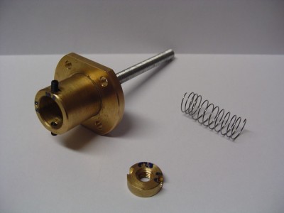

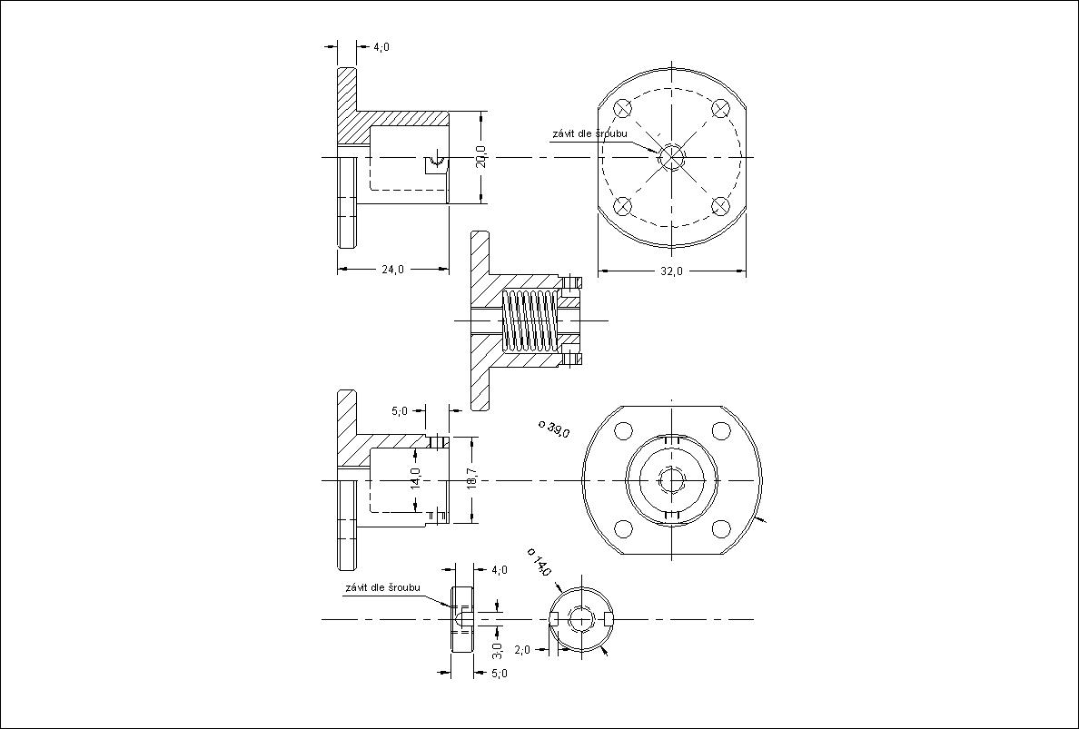

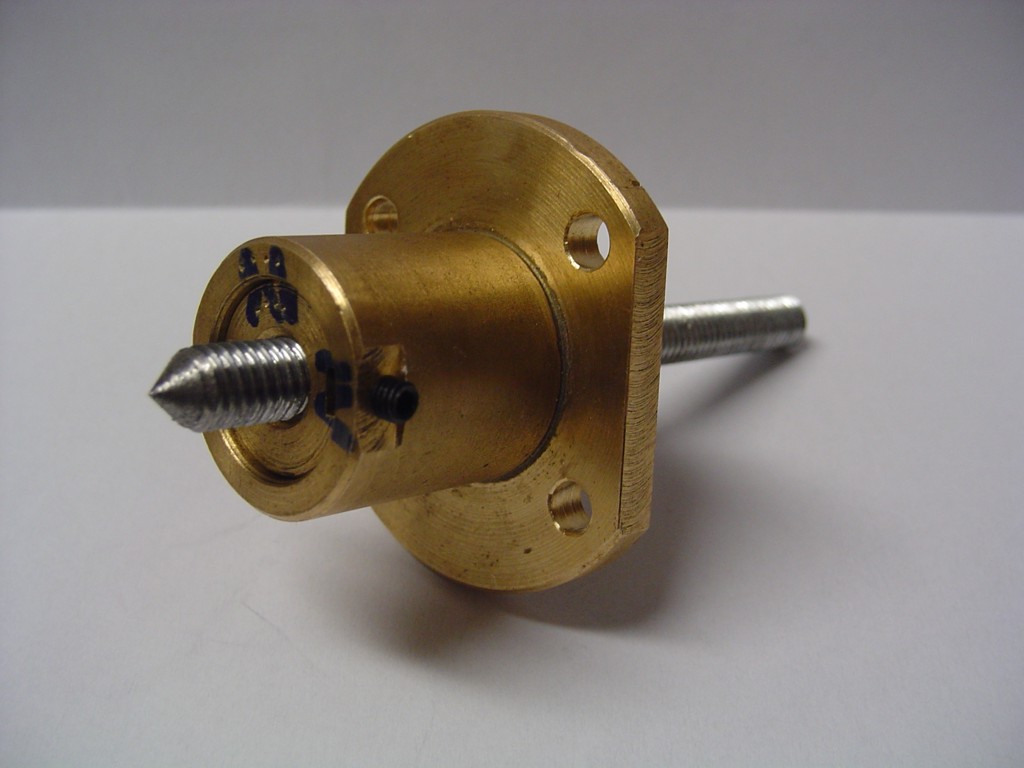

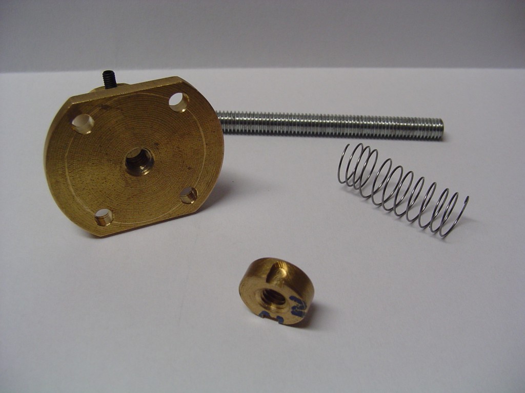

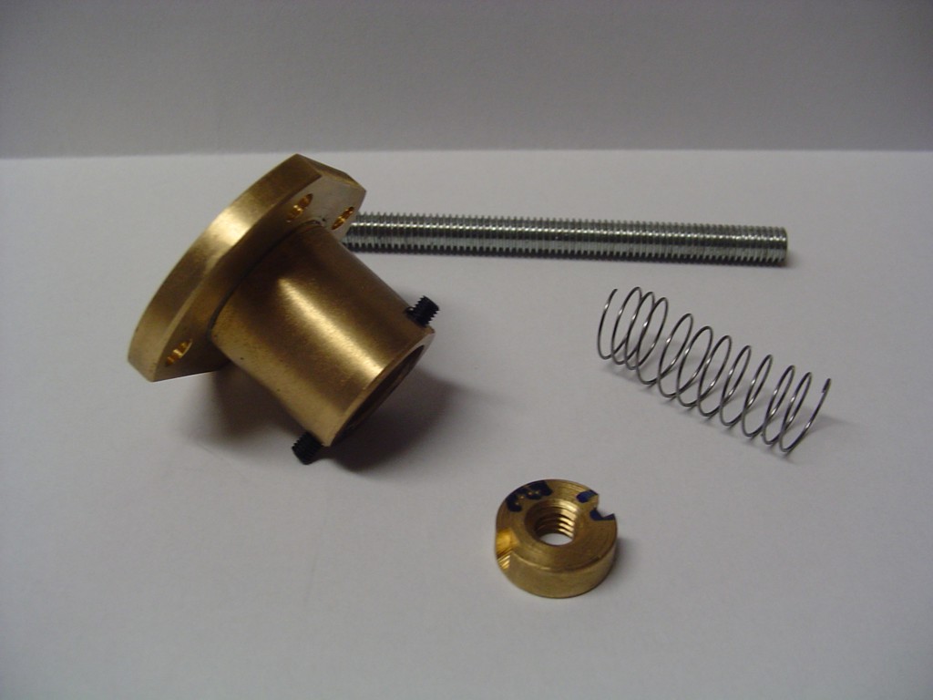

V příloze zasílám náčrtek bezvůlových matic M6, které jsem použil na své řezačce. Třeba se to bude hodit. Vím, že to jde udělat i jednodušeji...

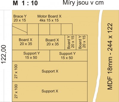

Dále nářezový plán mnou použité konstrukce(MDF)
Náčrtek BM
Náčrtek BM
Nářezový plán
Nářezový plán

ako silna by mala byt ta pruzina? (ja mam M12)

Nevím, nutno vyzkoušet. Ale silná moc ne, matice musí chodit na šroubu volně a přitom musí pružina spolehlivě udržet matice rozepřené při změně směru točení šroubu. Protože jde pouze o vymezení vůle matice v axiálním směru, a ta je minimální, doporučuji raději pro takto nízký zdvih jemné stoupání pružiny. Nezapomeňte taky na odpor maziva naplněného v matici.
Já jsem použil pružinový drát o průměru 0.5mm pro závit M6.

Na řezačku polyst. jsou takové matice zbytečnost a navíc na M6. Když se podíváš jakej tam je propal, který se se spomalováním řezu zvětšuje, tak nějaké předepětí ani nepoznáš jestli tam je. Pokud budeš mít závitovou vůli 0.5mm, tak na to ani nepříjdeš a pokud bude vlivem opotřebení ještě větší, tak už ti projde závit naprázdno. Je to zbytečná komplikace. navíc pokud bude ta pružina měkká tak ti ani to předepětí nebude moc fungovat. Makala mi doma 3 roky na M6 zavitových tyčích a v pohodě. Ještě jsem to nedávno prodal a že se namakala docela dost. Na svislé ose se to vymezí vlastní vahou a na horizont. ose je to zanedbatelné.
