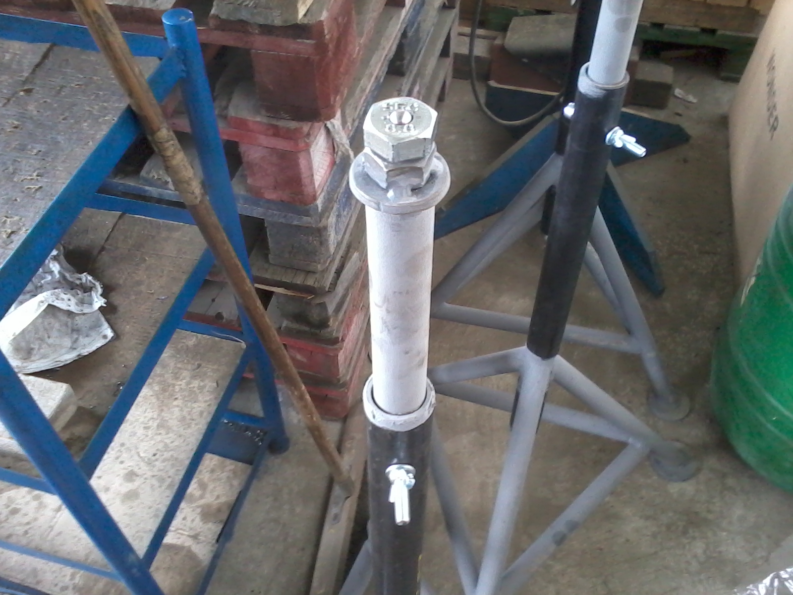

Kuličku jsem použil k výškově stavitelným kozám. Běžným vrtákem to tedy moc nešlo, použil jsem vrták s Cobaltem a to šlo dobře. Otvor standardní po vrtáku, hloubka zkosení o 1mm než byl poloměr kuličky. To jsem odměřil.
