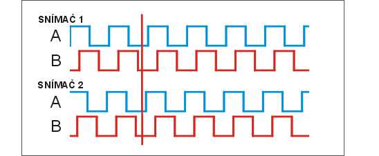

Hodlám si konečně namontovat digitální odměřování na malý soustruh a při té příležitosti mě napadlo, zda by se nadal sloučit signál TTL ze dvou čidel na jeden vstup odměřování.
Jednalo by se o signál od snímače posuvu suportu a od snímače posuvu nožové hlavy. Vede mě k tomu několik důvodů. Koupil jsem odměřování pouze se dvěmi řádky, hrubé dělení a zpřevodování na posuvu suportu, jednoduší orientace ve čtení údajů... Co myslíte je to řešitelné a bude to provozně funkční?

Bojím se, že to nebude zrovna jednoduchý úkol. Jak bys řešil různé hazardy, kdy např. přijdou signály z obou pravítek najednou, ale z každého opačným směrem, případně kmitání stojícího pravítka atd.
Pochytat procesorem obě pravítka by jistě snadno šlo, už možná horší bude z toho pak zase generovat výstupní kvadraturní signál.
Na Picaxe (podle mě) rovnou zapomeň. I na rychlejším procesoru jako je třeba na Arduinu je SW čtení enkodérů docela problematické, zvlášť pokud bude mít pravítko větší rozlišení a tedy signály budou hodně rychlé.
Já bych tam vrazil nejlevnější ARM třeba od STM. Je to za několik desetikaček a má to HW podporu pro čtení enkodérů. Mám s tím udělané pravítko na hraní ze staré inkoustové tiskárny, funguje to skvěle.
Zamýšlel bych se pak, jestli z toho zase dělat výstupní kvadraturní signál, nebo to taději rovnou zobrazit (což by bylo možná i jednodušší).
Ještě dodatečně dopisuju: abych nepoužíval ošklivou formulku "nejde to", tak jo, šlo by to udělat stavovým automatem. Jenom by musel jet na rychlosti násobně převyšující max. rychlost signálů z pravítek, abys mohl převést ty signály na synchronní.
Bylo by to asi docela pěkné intelektuální cvičení.

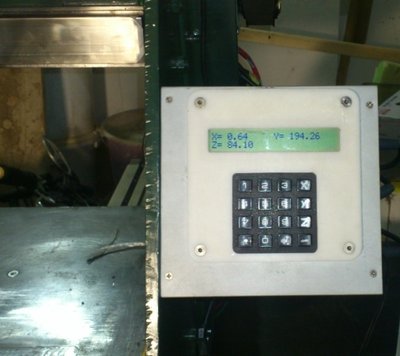

Už to je to nějaký pátek, co jsem si udělal odměřování na svou frézku. Načítám 3 enkodéry pomocí Arduina UNO, který má 6 specielních portů, které jsou vhodné pro rychlé načítání bez přerušení. Při testování jsem musel se snímačem hodně rychle trhnout, abych docílil ztráty kroku. A pro použití na frézce to je bez problému
Už si na to vzpomínám jen mlhavě, ale pokud by měl někdo zájem, mohl bych k tomu najít nějaké podrobnější info.
Cena za takovýto zobrazovač + klávesnice je do 500kč, já to dal ze šuplíkových zásob.
