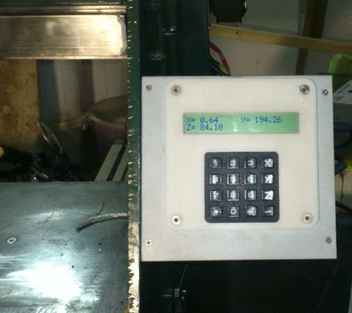

Už to je to nějaký pátek, co jsem si udělal odměřování na svou frézku. Načítám 3 enkodéry pomocí Arduina UNO, který má 6 specielních portů, které jsou vhodné pro rychlé načítání bez přerušení. Při testování jsem musel se snímačem hodně rychle trhnout, abych docílil ztráty kroku. A pro použití na frézce to je bez problému
Už si na to vzpomínám jen mlhavě, ale pokud by měl někdo zájem, mohl bych k tomu najít nějaké podrobnější info.
Cena za takovýto zobrazovač + klávesnice je do 500kč, já to dal ze šuplíkových zásob.
