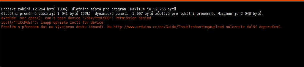

Ahoj dnes jsem zahájil stavbu 3D tiskárny připojil jsem si napětí 12V/20A na svorkovnici a připojil USB kabel. Ve win8 jsem přešel do správce zařízení kde byl u zařízení vykřičník proto jsem dal instalovat ovladač pro zařízení vyhodilo to chybu že zařízení nebylo nalezeno děkuji všem za rady
p.s.
test2:(os linux)
zařízení se zobrazilo v arduino i v pronterface
chybová hláška : se zařízením se nedá spojit

firmware jsem se snažil nahrát ale píče to error při zápisu

nejdřiv rozchod ty ovladače z odkazu co jsem sem dal , ve správci se ti musí ukázat nějaký virtual seriový port

tískárna se už připojuje jako com
