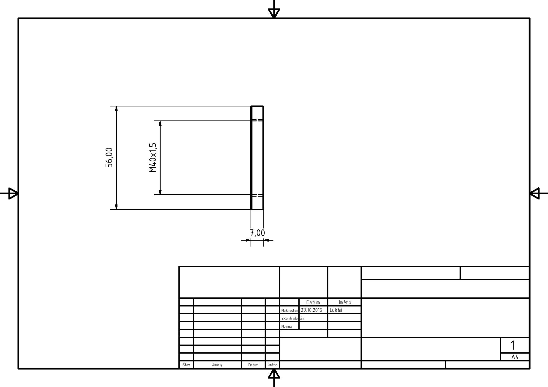

Ahoj koupil jsem tady tuhle kostru supportu a dodělávám k tomu uložení pro vřeteno, vřeteno mám IU 100 a motor MEZ mohelnice 1,5kw 1410ot/min. Bude to mít příčný automatický posuv pomocí motorku ze stěračů zpřevodovaného pomocí sekundára a rozety z minibike s posuvem 0,43 a 0,27. Potom budu asi přefrézovávat lože a dodělávat asi radiální support, protože tenhle je totálně na pytel vymyšlený tak udělám takový jaký přikládám v obrázkách. V uložení je 40mm tyč s uložením na ložiskách s kosoúhlým stykem. A převodovka bude přes dvě řemenice a převodovku z pincka. V příloze je i dokument s počtem otáček co by to mělo mít. Co na to říkáte ?

Uložení vřetene
Uložení vřetene

Po tom přívalu negace musím dát taky něco pozitivního. Takže soustruh - to lože je základ a vůbec není špatný, bude už skvěle vycukaný, žádná horká jehla, po přerovnání se ani nehne.
Udělal bych na něm ale rybiny, pokud máš přístup ke fréze, tak si rybinovou frézu kup, D63/50st stojí tak do 500.-Kč. Použiješ ji i na příčný a malý suport - ten původní
vyhoď a tvůj návrh taky - takhle se to prostě nedělá, udělej jednoduchý návrh s rybinami. Motor 1.5 kW je poněkud velký, stačil by třeba 550 - 750W, na šrotištích
je jich mraky. Taky by šel motor z pračky včetně řízení - je tu na to vlákno. Převodovka z pincka - proč ne, znám pár starých soustruhů vylepšených převodovkou
z auta, ale není snadné ji začlenit, hlavně není moc kam nasadit řemenice. Asi by stačily stupňovité řemenice na vřetenu.

Jo tak o tom ofrézovat to na rybiny jsem taky teď uvažoval, nejspíš to celé přefrézuju aby nebyly tak vylítané a ten radiální support jsem taky chtěl udělat rybinový. A k tomu motoru mi ještě říkali že to bude slabé :D . Jinak pokud ses díval na ten dokument tak tam jsou převody. Což je podle mě dobré :)
I:
1. 115
2. 197
3. 338
II.
1. 319
2. 547
3. 940
