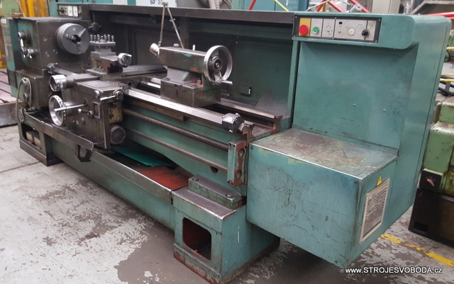

Soustruh SUI 50 RP - přestavba na asynchronní motor a frekvenčák, dělal to tady někdo?
Jedná se mi o to jak velký motor tam dát, klasická SUI 50 se spojkou má 7,5kW, tenhle RP má DC motor s tachem a příkon motoru 14kW.
Mám obavu že když tam dáme 7,5kW tak bude potíž, protože SUI 50 RP má úplně jinak poskládané převody a má jen 5 kvaltů.
Asi by to chtělo 11kW ne-li 15kW, viz. http://stroje.bazos.cz/inzerat/52258974 ... oprave.php" onclick="window.open(this.href);return false;

Protože hlavní problém je v tom motoru, shořela mu kotva.
Regulace je taky k hovnu, pač se co půl roku opravuje, tzn. všecho vyrvat do řiti a pěkně nanovo.
S měničem problém není, mám od spolupracující firmy slíbenej 1/2 roku starej ATV61 15kW za 10tis.

Kotva by měla jít převinout lacino asi za 15tis a není započteno vyvážení. Nezapomeň že se pořád bavíme o 14kW macíkovi.
S chrakteristikou máš recht, ale na X mašinách FM funguje skvěle (má SV18 doma je toho důkazem)

můj Masturn 40 má taky měnič, asynchroňák a tři kvalty
nikdy jsem se nesetkal s nedostatkem výkonu
otáčky od 2 do 2500/min
kdysi jsem sem dával i charakteristiky pohonu od výrobce
zkus to najít

Mám ho předělaný už asi 10 let a bez problému.Dal jsem tam motor 7,5kW /1450ot.měnič Nordac 7,5kW+ brzdný odpor.
Jediný problém mám z bržděním při zařazeném 5. kvaltu z max otáček kdy už vypadne brždění měniče.
Musím napřed snížit otáčky a pak zastavit.Jde samozřejmně nastavit jinak rampa ale zase na ostatní kvalty by zastavení
trvalo moc dlouho a 5 používám opravdu zřídka.

Mluvíš o SUI50? Není těch 7,5kW málo? Podotýkám že to není žádná hobby mašina, ale mašina kterou se borec živí, tzn. jede 8 hod denně opravdu v záběru.
Momentálně mám k dispozici motory 15kW / 2850 ot. a nebo 7,5kW 2850 ot. Na měniči mám rezervu protože mám k mání 15kW za pusu. Takže teď je rozhodný okamžik 7,5 nebo 15? Mě osobně by se líbilo 11kW ale ten nemám, musel by se koupit novej. Pokud by to byl stroj pro nějakého kutila - hobbystu tak řeknu 7,5kW a dál nad tím nepřemejšlím.

Je pravda že ho neženu celou šichtu ale motor se stačí v pohodě uchladit přidaným ventilátorem.
Zastavit ve šponě se mi ho ještě nepovedlo.Je ale třeba opravdu řadit kvalty podle rozsahu požadovaných otáček.
Ale dal bych tam motor 1450ot ten 2800ot nebude mít takovej krouták pri
malých otáčkách.
Ještě mi napadlo při použití motoru 2800ot. dát větší řemenici na předlohu.
