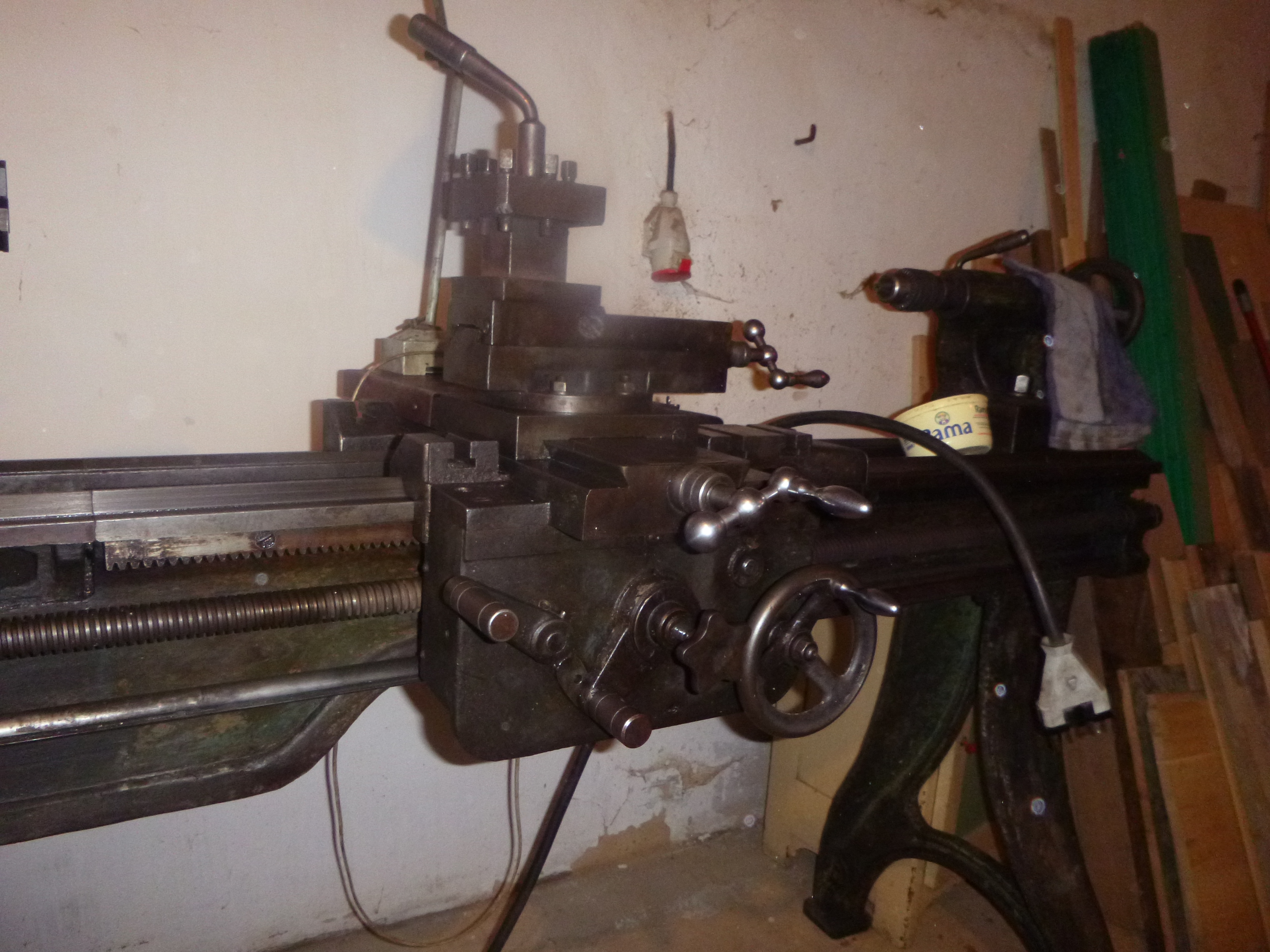

Prajem pekný deň Sústružničkam a sústružnikom
Piatelia potreboval by som identifikovať tento sústruh, ak má niekto info čo je to zač ba viac má aj dokumentáciu kúpim ju za každé info budem vdačný.

SR 200

prajem pekný deň sústružničkam a sústružnikom tiež :D
je to soustruh SR 200, opravdu dříve vyráběný ve Čtyřkolech
Tumlík tam návod má http://www.tumlikovo.cz/download/manualy-stroju/" onclick="window.open(this.href);return false;
A.
