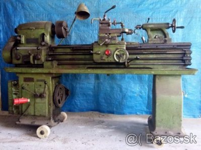

Prajem pekný deň Sústružničkam a sústružnikom
Piatelia potreboval by som identifikovať tento sústruh, ak má niekto info čo je to zač ba viac má aj dokumentáciu kúpim ju za každé info budem vdačný.
Zbýňa
Příspěvky: 2103
Registrován: 3. 9. 2010, 8:45
Bydliště: Čelákovice
20. 9. 2017, 8:19
Mates89 píše:Prajem pekný deň Sústružničkam a sústružnikom
SR 200
almac
Příspěvky: 736
Bydliště: Liberec
20. 9. 2017, 8:23
prajem pekný deň sústružničkam a sústružnikom tiež :D
je to soustruh SR 200, opravdu dříve vyráběný ve Čtyřkolech
