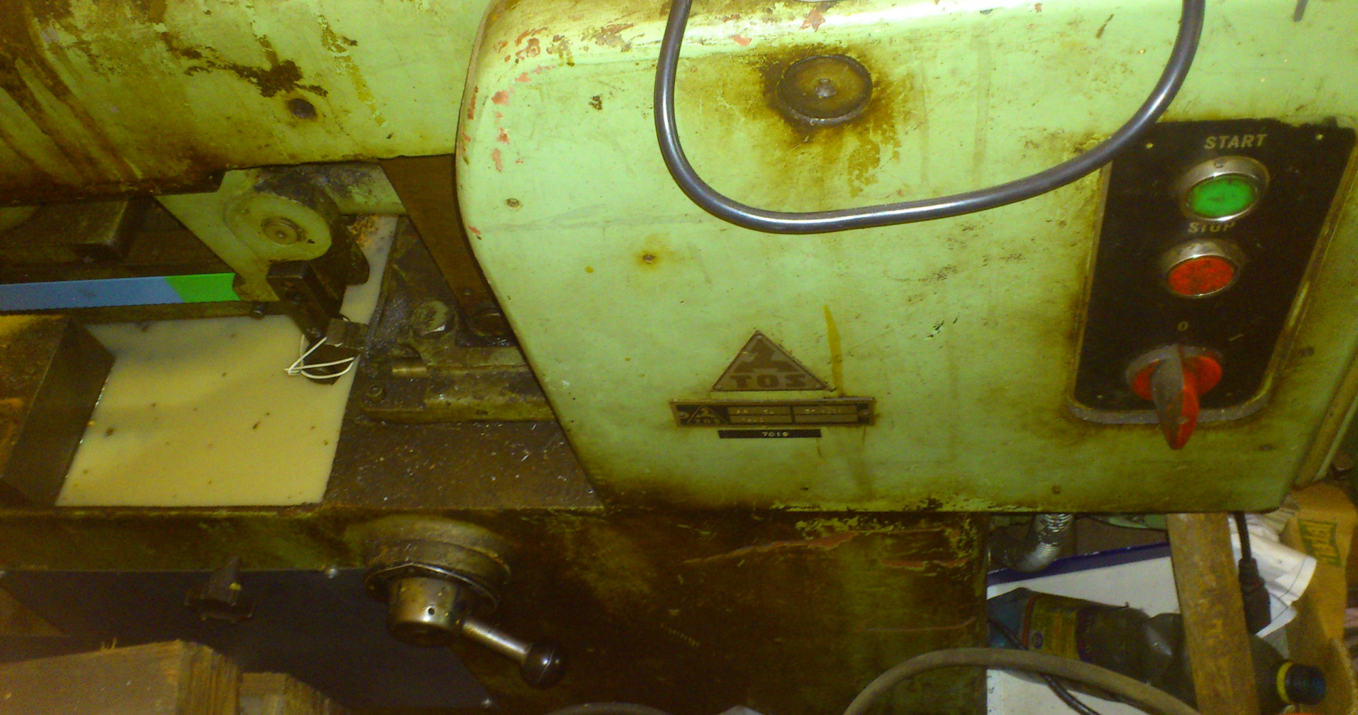

Jestli na to nezapomenu tak štítek zítra vyfotím. Já s tou pákou točím spíš zpaměti a podle toho co dělá rameno.

Tady je fotka toho štítku. Bohužel lépe to díky světelným podmínkám nevyfotím. Emulzi používám AG COOL B 324 W, ale nejlepší je domluvit se přímo s Aknel. Já jsem chtěl univerzální emulzi (řezání, broušení, vrtání, frézování, soustružení, ...). Jedině mě strojař co mi doporučil Aknel varoval před nějakou verzí EKO, protože to prý všechno uleptá.
