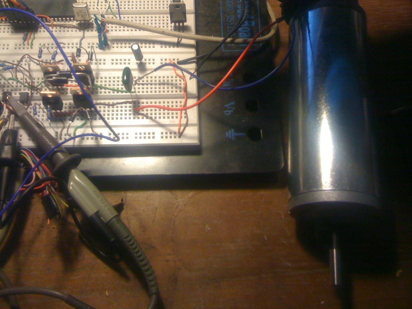

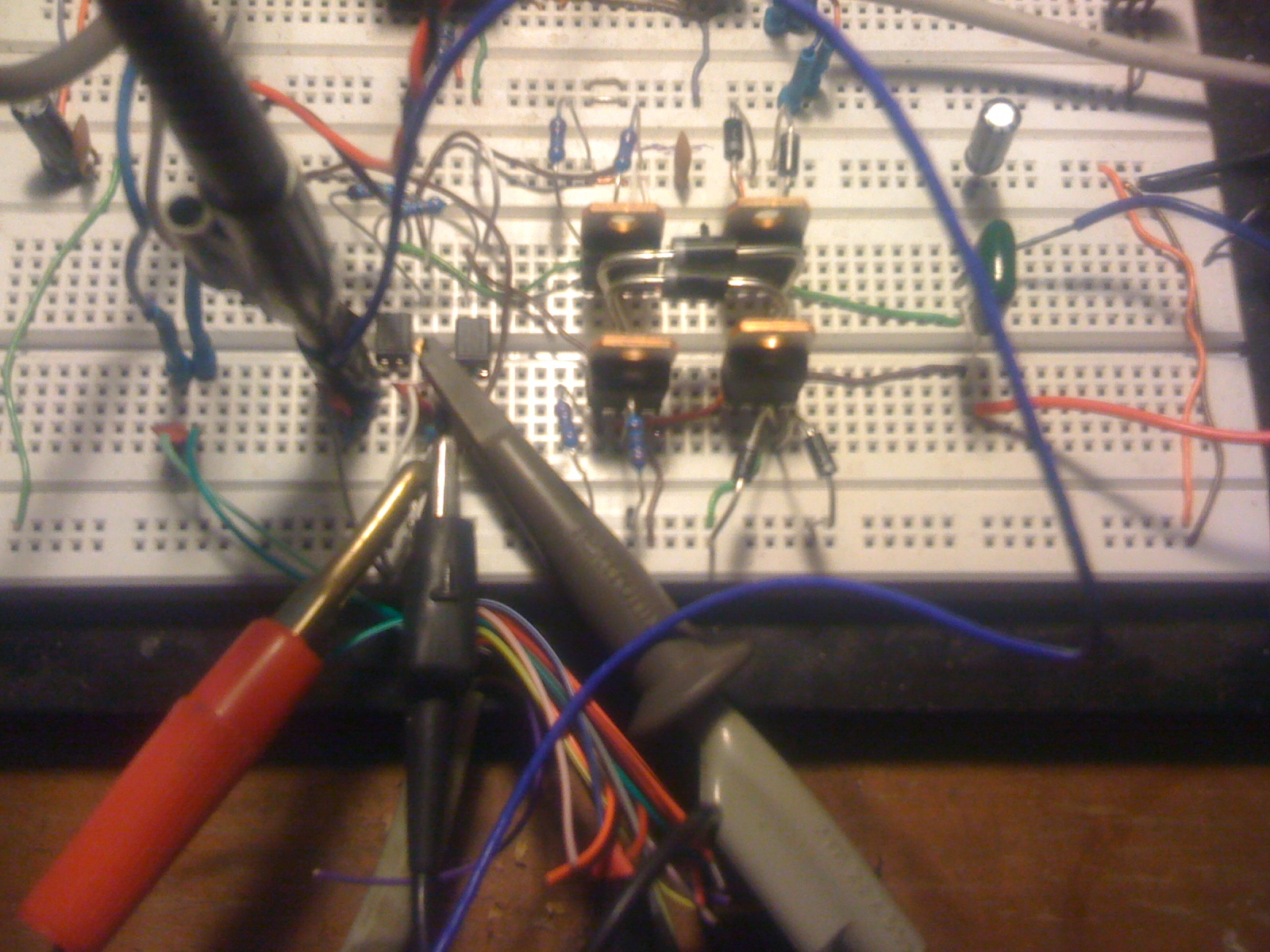

tmxatcoxlab
Příspěvky: 191
Registrován: 12. 8. 2010, 3:24
17. 2. 2012, 1:55
c.honza píše:EMC má komponenty, kterýma lze vytvořit servo přímo v HAL vrstvě, z portu pak jde PWM do H můstku. Toto řešení bych ale nedoporučoval...
z jakeho duvodu?
jediny ktery me napada rychlost LPT portu, nemam-li mesa kartu
tmxatcoxlab
Příspěvky: 191
28. 2. 2012, 3:42
tak jsem s tim trosku blbnul. A B encoderu primo do lpt portu, 2 pwm /kazdy na jeden smer/ pres opticky oddeleni do jednoduchyho H mustku /thx2 Pavka/, napajeni serva 12V.
emc rulez!
testservo1.mov
(18.22 MiB) Staženo 303 x
Příspěvky: 7040
29. 2. 2012, 11:01
zdravím tak to je paráda že to takhle chodí , můžeš k tomu něco napsat ? jaký enkoder , kolik impulzů , jakých dosahuješ rychlostí a tak dále , myslím že by se to dost ujalo , servomotor sehnat není problém , problém je sehnat vhodný driver a ten v tomto případě je uplně banální , ( pouze h můstek)
lubos
Příspěvky: 5058
Registrován: 2. 5. 2007, 3:47
29. 2. 2012, 1:23
Pěkné, už si zkoušel co se stane když ten motor roztočíš na max a mechanicky zabrzdíš? Myslím že by to minimálně chtělo udělat proudové omezení :D
IQ156
tmxatcoxlab
Příspěvky: 191
29. 2. 2012, 4:05
principem zkousky bylo uzavrit zpetnou vazbu /encoder pid pwmgen /pwmgen output_type=2//
s lpt portem a s takovym h musteckem nemuzeme mluvit o nejakem driveru, v mem pripade slo o overeni vytvoritelnosti zpetne vazby v zivem kodu emc. driver by mel mit mosfet /+budice mosfetu/ nebo igbt a zminovane proudove omezeni.
pri teto zkousce mel encoder 100ppr a k utrzeni vazby /s nastavenym velikym feedback error/ doslo pri zhruba 100ot/s.
