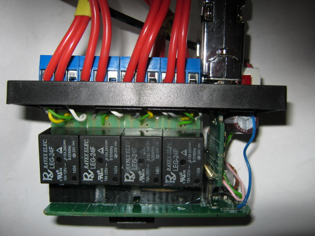

podle mě to na reklamaci je , pokud prodejce garantuje nějakou vypínací přesnost a není ji to schpné dodržet . můžeš tu rele kartu rozdělat a nafotit cov tom je ?

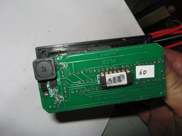

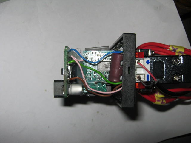

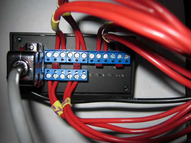

Ferda
Příspěvky: 334
19. 11. 2015, 2:53
To Packa - zde jsou ty fota.
Jsme ČEŠI, musíme si pomáhat!
Ferda
Příspěvky: 334
20. 11. 2015, 10:40
Ahoj
To Thomeeque : je tam ovládací napětí 118V~ a proud protéká 0,02 A. Bavil jsem se s eltrikářem a zkusíme tam dát nějaký mezičlen, aby tam byla minimální induktivní zátěž-laicky řečeno.
Příspěvky: 7197
20. 11. 2015, 4:11
Pěkný bastl , opravdu začínám věřit tomu že to je celé nějaký tablet který bude mítlatence jak kráva a prostě s tímnic neuděláš , je vidět že si to umínechat zaplatit , za tohle 6k??? jak sse celé to odměřování chová po zapnutí? je v tom nějaký operační systém ?
