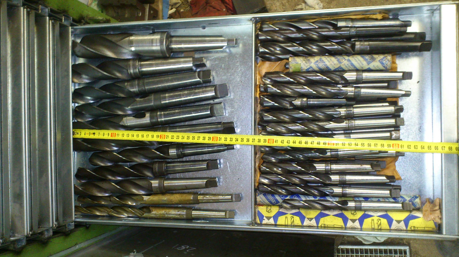

vzhladom na cenu tých boxov v ochode som sa rozhodol ze si to vyrobím. Ak by mal niekto záujem, dá sa to vyrobiť za lepšiu cenu ako komerčne vyrábané boxy

Vyzerá to zaujímavo. Aké sú rozmery? Vieš dať aj nejaký cenový nástrel? S akého materiálu je skrinka vyrobená?

Jaké používáš výsuvy? A jakou má jedno šuple nosnost?

Vysuvy su tam swell, nostnost 45kg. Dajú sa tam dať samozrejme výsuvy aj s vacsou nosnostou. materiál pozink 1,2mm.

este musím nakresliť plášť potom budem vediet kompletnu cenu. Mne stačili len šuplíky, ktoré som nahodíl do podstavca pod vrtačku. Skupliky maju rozmery :
500x394x50
500x394x80
500x394x220
500 je zaroven aj dlzka vysuvu
celá sa to dá spraviť širšie, ja som to robil také úzke kvôli tomu podstavcu do ktorého to išlo

jak je to spojené v těch rozích?
cena za šuplík je kolik?

pěkný ... ještě doladit ty ostré rohy a ostré hrany na funkčních plochách ... a bude to OK
*dělal jsem si něco podobného (kluzné provedení) - boky 2x ohnutý (vlnovec) - ve vzniklých drážkách jezdí šuplata - žádné ostré hrany na funkčních plochách, plně naplněné vysunuté šuple drží cca na 3 cm a není s tím žádný problém, s trochou maziva to jezdí jako po másle (boky pozink. P1,5, šuflata pozink. P1,25)

tak když už jsem byl tedy vyzván tak napíšu svůj názor.. šuplíky OBI,BAUHAUS nebrat je to nějaká 0,5ka 0,7 plech a kroutí se to už prázdné a když vezmu že ty malé boxy se 3ma 4ma šuplíkama stojí 5...7000 tak nic moc..
já si udělal stojan 500x500x2000 s 20ti šuplíky a 2ma policemi rozměry jsou 500x500 jsou tam plnovýsuvy s nosností 50kg/šuplík výška šuplíků je 60,90 a 120mm
je to z 1,5ky ocelového plechu, horní hrany opertlované a v rozích svařené + prášková barva.. bytelné je to ažaž..
co se týká ceny - při těch 20ks mě to stálo:
jeden šuplík pálení/ohnutí/svaření cca 200,- celkem 4000,-
prášková barva cca 120kus celkem včetně rámu cca 3500,-
plnovýsuv 100kč/pár celkem 2000,-
jakly 30x30x3 + plechy + spojovák cca 1500,-
dřevěné police cca 300
dohromady cca 11000,-
myslím že je to bytelnější než dílenský nábytek od Hoffman group a cenově to vyšlo asi na 20% jejich ceny... vyšlo to namíru i levněji než nejlevnější hobby šunt..
hodím sem nějaké fotky.. ještě právě plánuji nějaké přidělat tak mě zajímá cena za kterou to někdo udělá?
