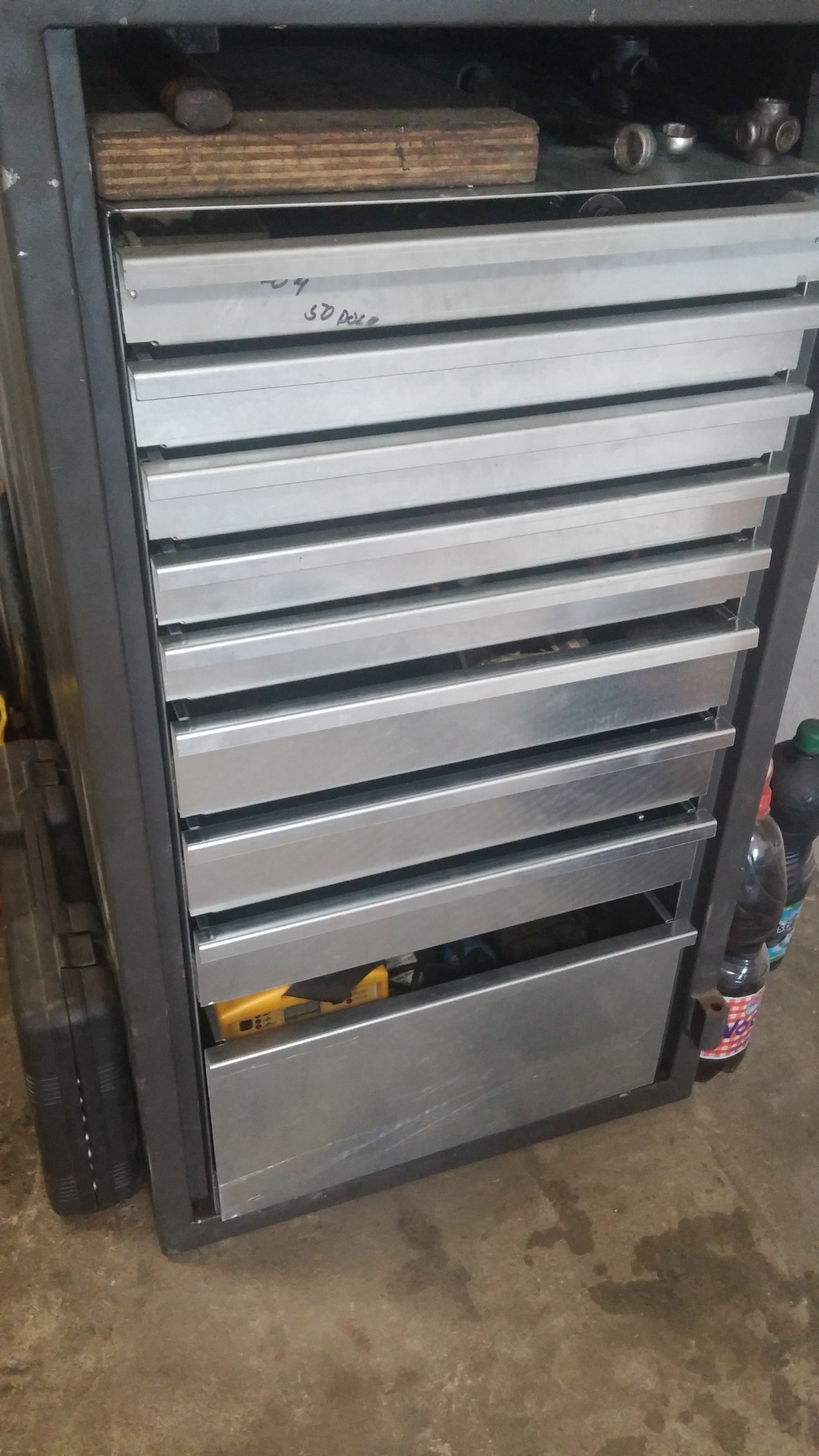

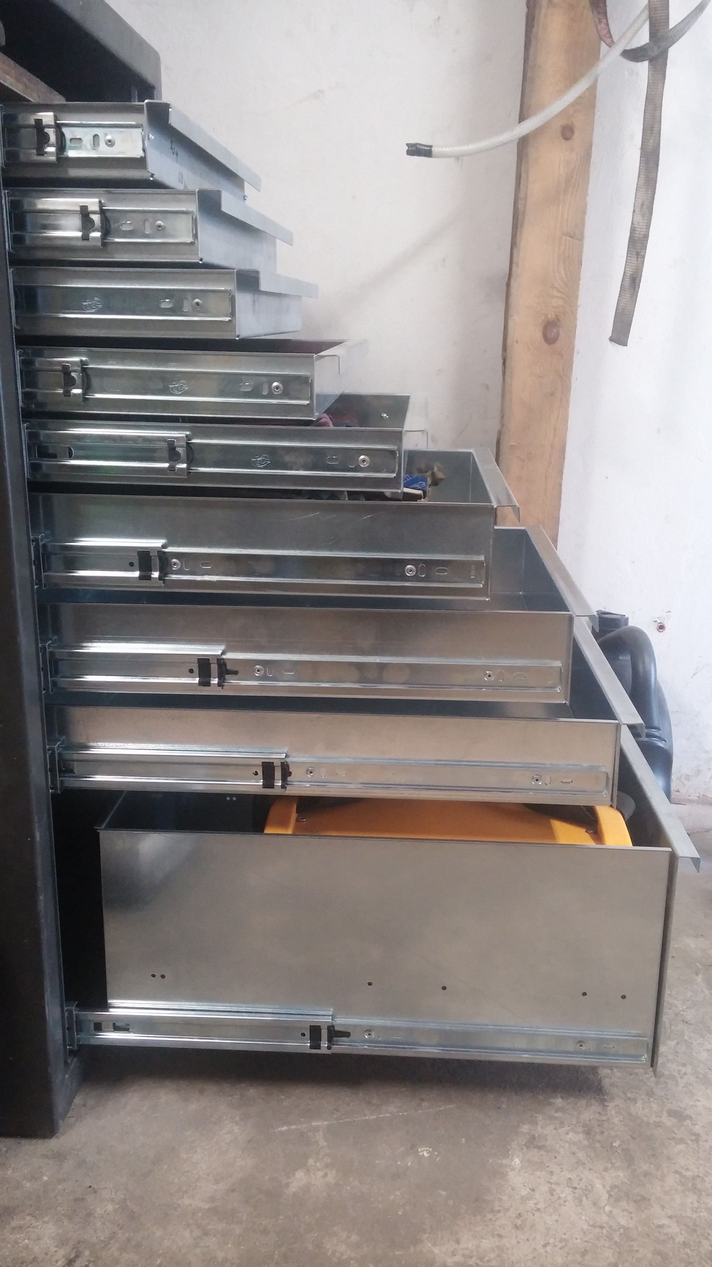

Vyzerá to zaujímavo. Aké sú rozmery? Vieš dať aj nejaký cenový nástrel? S akého materiálu je skrinka vyrobená?
Jimmy
- Příspěvky: 523
- Registrován: 12. 12. 2014, 9:19
- Bydliště: Pardubice
Jaké používáš výsuvy? A jakou má jedno šuple nosnost?
taso
- Příspěvky: 113
- Registrován: 16. 1. 2011, 1:47
Vysuvy su tam swell, nostnost 45kg. Dajú sa tam dať samozrejme výsuvy aj s vacsou nosnostou. materiál pozink 1,2mm.

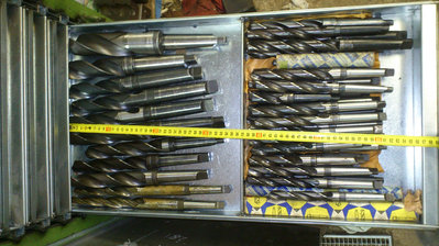

este musím nakresliť plášť potom budem vediet kompletnu cenu. Mne stačili len šuplíky, ktoré som nahodíl do podstavca pod vrtačku. Skupliky maju rozmery :
500x394x50
500x394x80
500x394x220
500 je zaroven aj dlzka vysuvu
celá sa to dá spraviť širšie, ja som to robil také úzke kvôli tomu podstavcu do ktorého to išlo
500x394x50
500x394x80
500x394x220

jak je to spojené v těch rozích?
cena za šuplík je kolik?

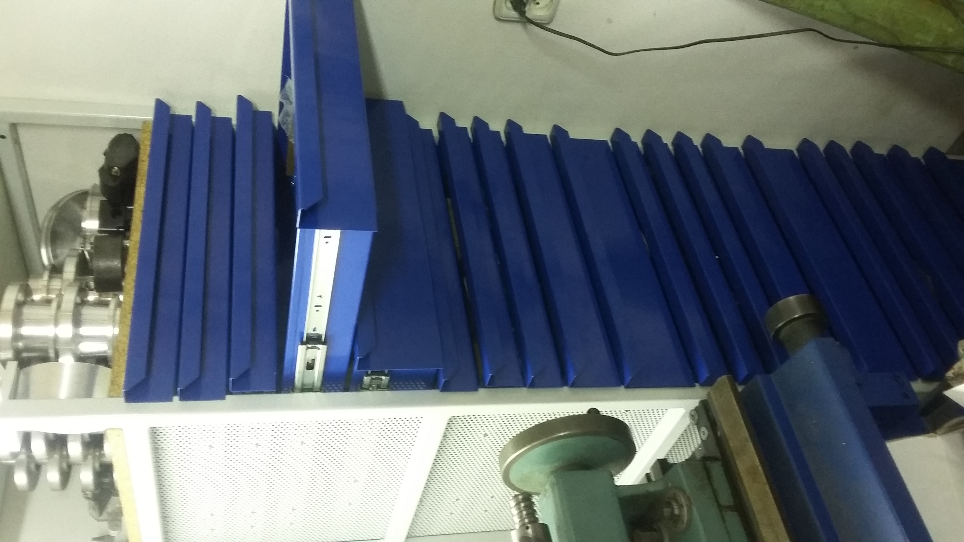

pěkný ... ještě doladit ty ostré rohy a ostré hrany na funkčních plochách ... a bude to OK
*dělal jsem si něco podobného (kluzné provedení) - boky 2x ohnutý (vlnovec) - ve vzniklých drážkách jezdí šuplata - žádné ostré hrany na funkčních plochách, plně naplněné vysunuté šuple drží cca na 3 cm a není s tím žádný problém, s trochou maziva to jezdí jako po másle (boky pozink. P1,5, šuflata pozink. P1,25)
