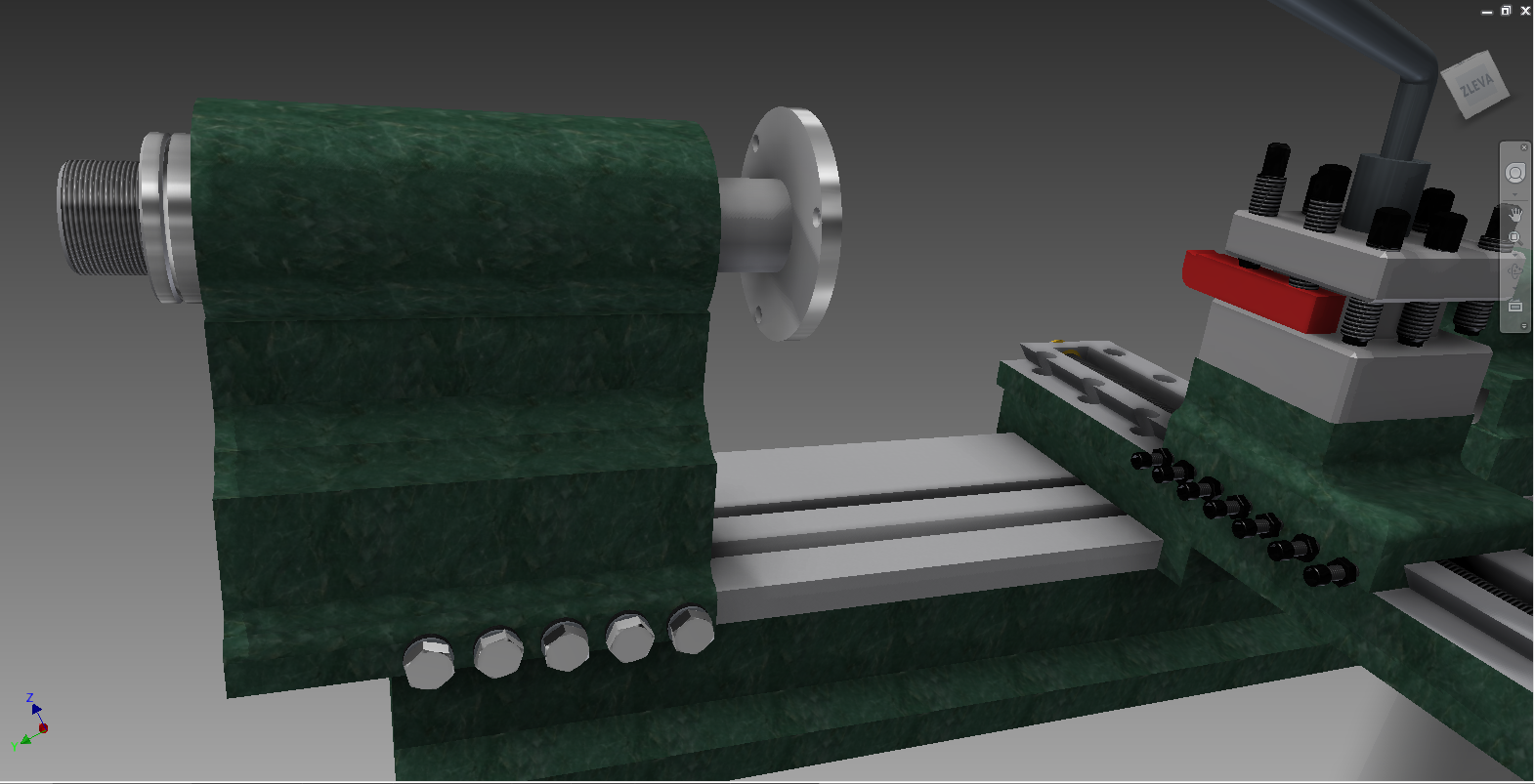

Ale aby mohl ten vřeteník vůbec srovnat vůči loži, musí mít zajištěné to vystředění.
Takže tu univerzálku povol a vlož mezi ní a tu přírubu nějaký trochu pružný materiál, stačí třeba i poskládaný papír. Dotahováním, poklepáváním a tou sílou papíru to vvycentruješ. Pak můžeš začít ladit tu souosost s ložem.
Ok takže stačí i papír ? Bo ten kámoš co mi dělal tu přírubu to udělal tak přesně že to tam byl problém dostat, musel jsem si pomoct truhlářskýma svěrkama, teď bude sranda to sundat zasejova píše:Ale aby mohl ten vřeteník vůbec srovnat vůči loži, musí mít zajištěné to vystředění.

Ked to povypodkladas a dotiahnes, bude to ine ako ked to iba povypodkladas. Navyse na dvoch stranach. Budes to vymedzovat tyzden a aj tak to nebude dobre. Skus vymysliet nejay iny sposob uchytenia toho vretennika. Tento je podla mna najhorsi mozny hned po zvarani. Daj tie skrutky zvrchu , nie zboku, bude sa ti to lepsie stelovat aj podkladat. A 4 stacia, pevnost aspon 10.8
mimochodem proč je ten vřeteník na tom loži jen cca půlkou? došli šroubky a nebo došlo lože?
a to lože bude z čeho?
Měl jsem to přibodované ale za chvíli se to jako nic utrhlo to lože nejspíš litina. Jinak ty šrouby bych taky dal radši zvrchu ale už se mi tam nevlezou, tak jedině že bych ty šrouby dal zevnitř. Dneska zkusím povolit šrouby na přírubě a zkusit tu hlavu nějak "porovnat". Jinak tady to s tím podložením mezi přírubou a hlavou je dobrý nápad snad to bude i dobře fungovat. Jinak ten měřící trn nevím kde seženu jediné co jsem našel je jakási chromovaná tenkostěnná trubka. Jedinou broušenou kulatinu co jsem našel je o délce asi 50mm nebo možná ještě kratší.

Ona by mohla vyhovovat pro tvou potřebu i ta chromovaná trubka, hlavně nesmí být šišatá, to zjistíš při tom otáčení a musí mít stejný průměr v místech měření. Teoreticky by ti mělo stačit to změřit na dvou místech, u univerzálky a na konci. Tím přejetím po celé délce tyče se přeměřuje rovina lože, ale s tím bych se asi zatím netrápil
Pro tebe je teď důležité to srovnání vřetene a lože do rovnoběžného směru.

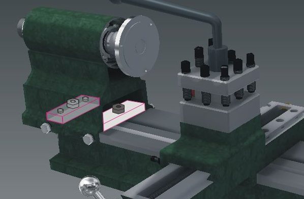

Ten vřeteník bych na lože přidělal takto: Do toho U profilu co máš pod vřetenem bych vyvařil dva masivní plocháče, jeden vpředu druhý vzadu. Při tom vaření je třeba se snažit udržet jejich rovinu s osou vřetena. Ono se ti to určitě nepodaří, ale budeš mít pak méně práce při následných operacích. Přišroubované k loži to bude dvěma velkými šrouby v té T drážce co máš na loži. Z těch deseti šroubů tam nech jen 4 krajní a závity udělej jen do toho suportu, opíráním šroubů o lože a jejich dotahováním pak budeš ladit pootáčení vřeteníku vůči ose lože. Naklápění vřeteníku, by se dalo zase řešit dvěma šrouby zašroubovanými třeba v tom zadním navařeném plocháči ( je to naznačeno v obrázku), ale vhodnější by bylo ten plocháč podložit plechem, nebo ještě lépe to nejprve při měření podložit a podle síly podložek pak ten druhý plocháč o tu sílu podložek zbrousit a oba srovnat do roviny s ložem. Používá se na to tušírovací barva. Jak přesně si s tím pohraješ, tak přesněji ti to pak bude soustružit.

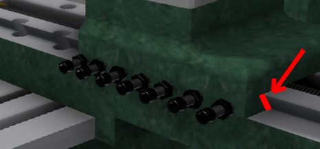

Ještě se vrátím k tomu návrhu suportu. Na tom výkresu postrádám pero které se vkládá mezi tu rybinu a dotahovací šrouby. To se to má jako v té rybině opírat pouze o ty šrouby?
Pokud ano, tak se ti tam za chvíli vydře drážka a šrouby se ti budou zasekávat v těch otvorech na konci vedení. Osobně jsem ještě nic takového neviděl, ale nejsem strojař
