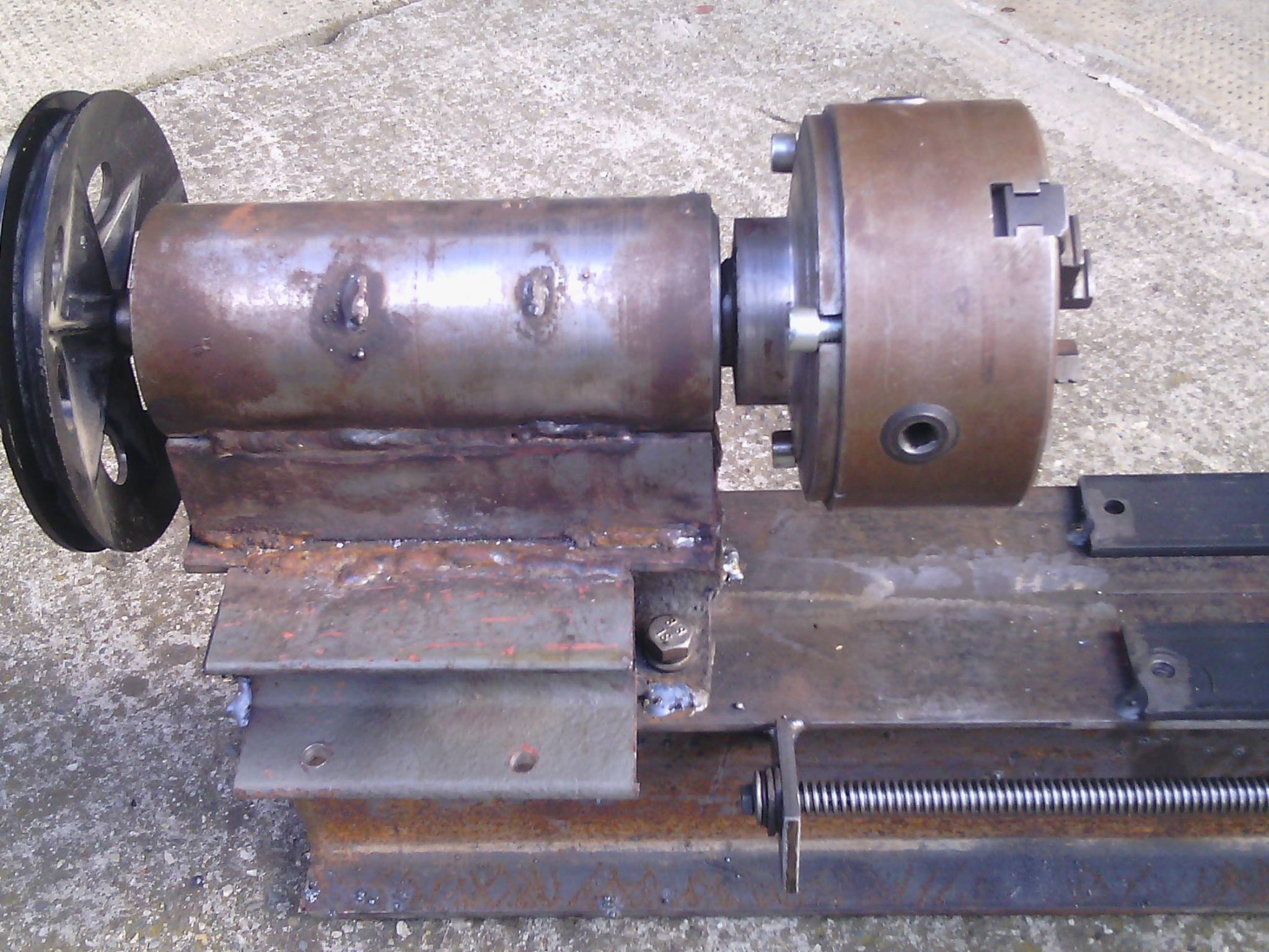

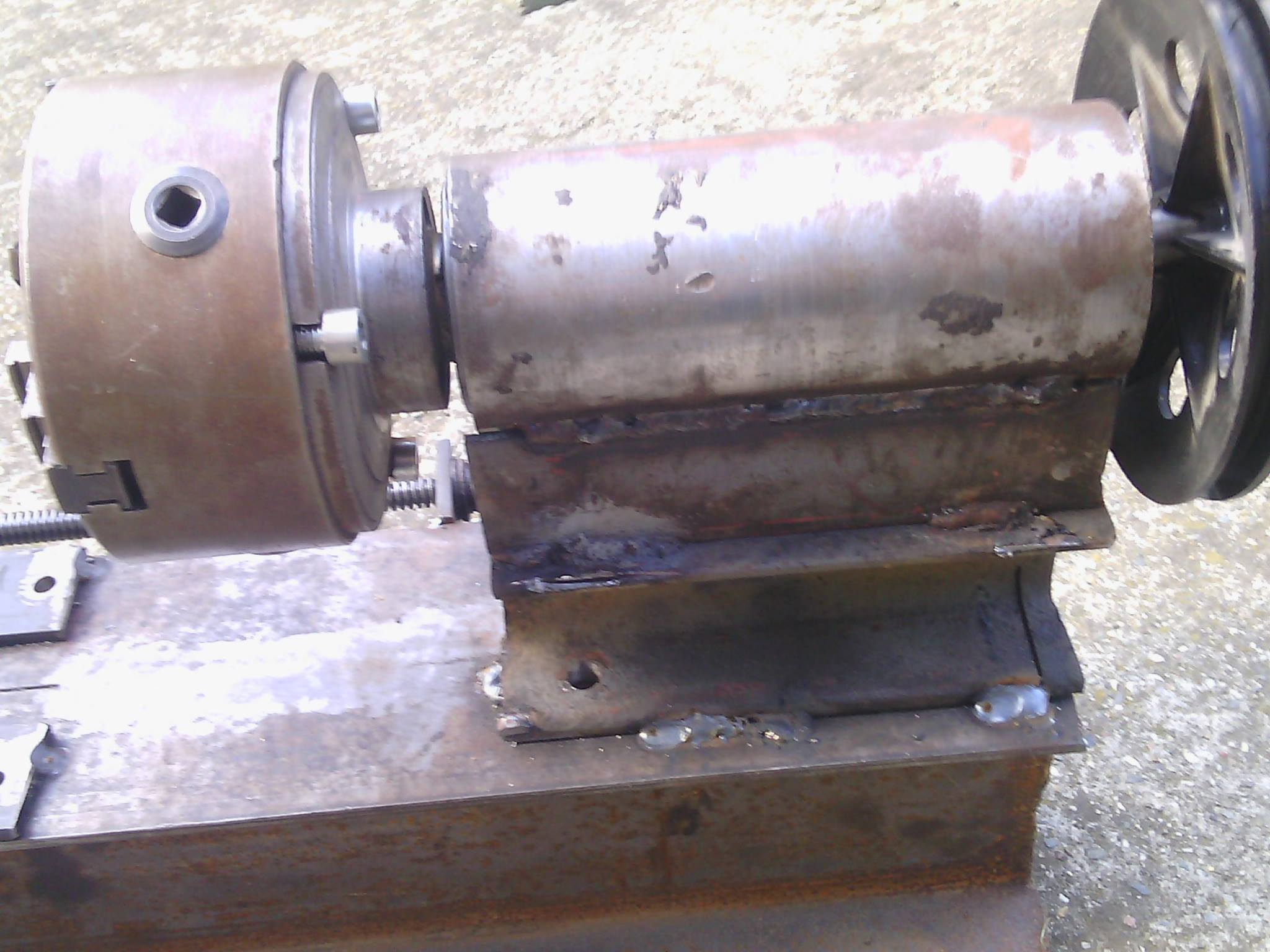

Ahoj, stavím doma soustruh a mám už uložení, ale mám problém jak vystředit vřeteno aby bylo rovnoběžné se supportem a neuhýbalo na žádnou stranu. Chci se zeptat co by jste poradili ? Díky moc :)

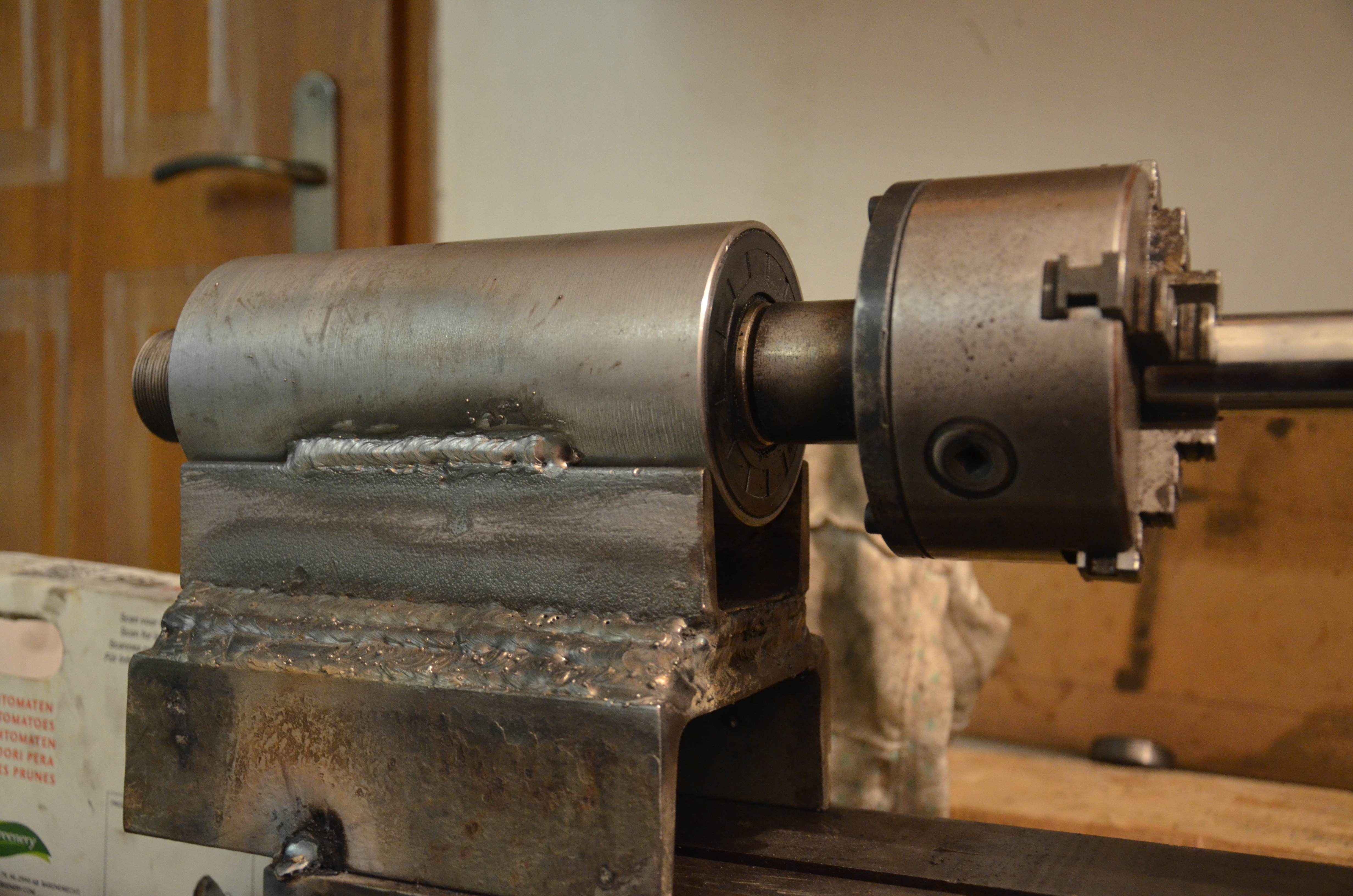

To uchycení vřetena bych chtěl udělat podobným způsobem jako tady
Příspěvky: 7167
17. 11. 2015, 7:15
no to sis vybral zrovna vzorový příklad takovej hnusnej slepenec

packa píše:no to sis vybral zrovna vzorový příklad takovej hnusnej slepenec
Beru to jako inspiraci, ne takový humus. Ale inspiraci jak to připevnit.
Příspěvky: 7167
17. 11. 2015, 7:33
tak se na to vyser a nech si někde udělat ty třmeny , tohle je fakt na hovno

Já bych na ten válcový vřeteník, který už máš hotový taky raději nevařil. Svař dva třmeny jak to máš tady http://www.c-n-c.cz/viewtopic.php?f=107 ... 30#p187026" onclick="window.open(this.href);return false; a pak v nich protočit vnitřní průměr.

jova
Příspěvky: 2576
17. 11. 2015, 11:11
Schválně jsem se koukal jak to řeší ten Vávra.
Takže, má vřeteno vyrobené jako ty, trubku s ložisky. Aby se mu to při další montáži nezkřivilo a bylo v ose, tak má na loži, v místě vřeteníku přivařenou další trubku o pár mm větším průměru v délce toho vřetena. Na koncích té přivařené trubky má na každé straně tři otvory se závity po 120 st. pro stavěcí šrouby.
Když má vše sesazené,vloží do té trubky to vřeteno a pomocí těch 6ti šroubů to seřídí tak, aby kulatina upnutá v univerzálce byla rovnoběžná s ložem. Kontroluje to hodinkama z boku a z vrchu při posuvu suportu. Pak ten prostor mezi trubkami vylije epoxidovým lepidlem a je hotovo.
