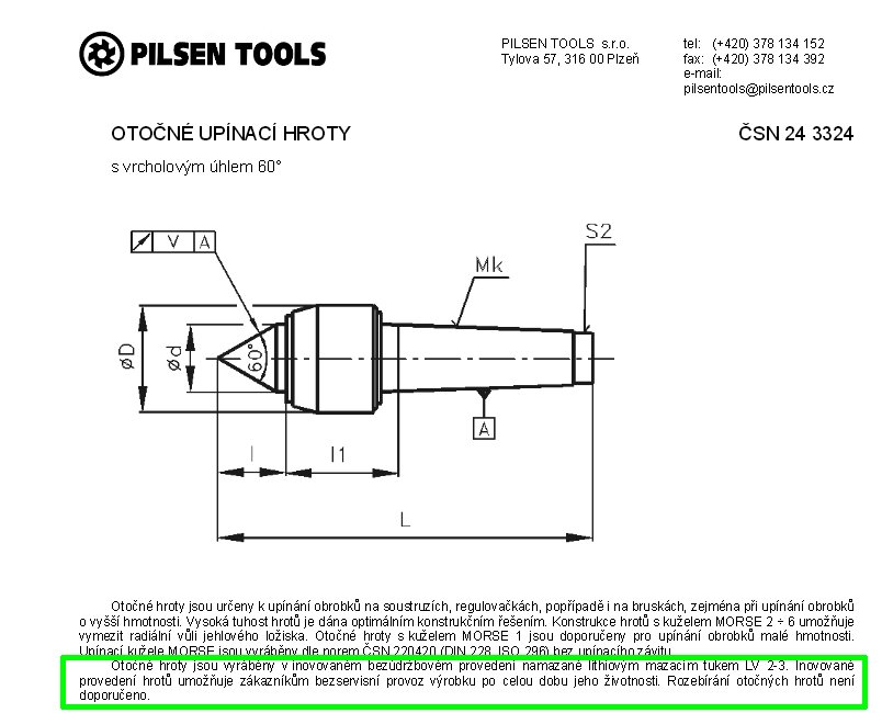

Já mám tedy otočný hrot od firmy Pilsentools (Škoda) a tam se píše, že jeho mazání není zapotřebí po celou dobu životnosti a rozebírání hrotu se nedoporučuje.Mi_los1 píše:Zdravím.

Tím vyjadřují jenom to, že dnešní "vazelína" už v tom ložisku vydrží léta a mezitím se pravděpodobně vyběhá ložisko samotné.salus píše:jeho mazání není zapotřebí po celou dobu životnosti
Zatímco za války se do ložisek kydala jenom nějaká mastnota, aby nezrezli během přepravy k zákazníkovi a ten ji měl podle návodu vymít benzínem a doplnit vlastní.

s tou náplní tuku na celou životnost je problém, když do hrotu nateče emulze a to je raz dva
po pár dnech stání s ním pak nelze hnout, oreznou dráhy a dělá to pak kravál
dá se za otáčení (normálně za provozu) z těch škodováckých vyndat mazací šroubek, tlakovým vzduchem vyfoukat sr...., a pak tam zase za otáčení olejničkou natlačit olej, vyteče to všechno předem
šla by určitě i vazelína
zrovna dvakrát košer to určitě není
použitelné ano
použitelné ano
