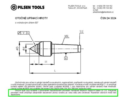

Já mám tedy otočný hrot od firmy Pilsentools (Škoda) a tam se píše, že jeho mazání není zapotřebí po celou dobu životnosti a rozebírání hrotu se nedoporučuje.
