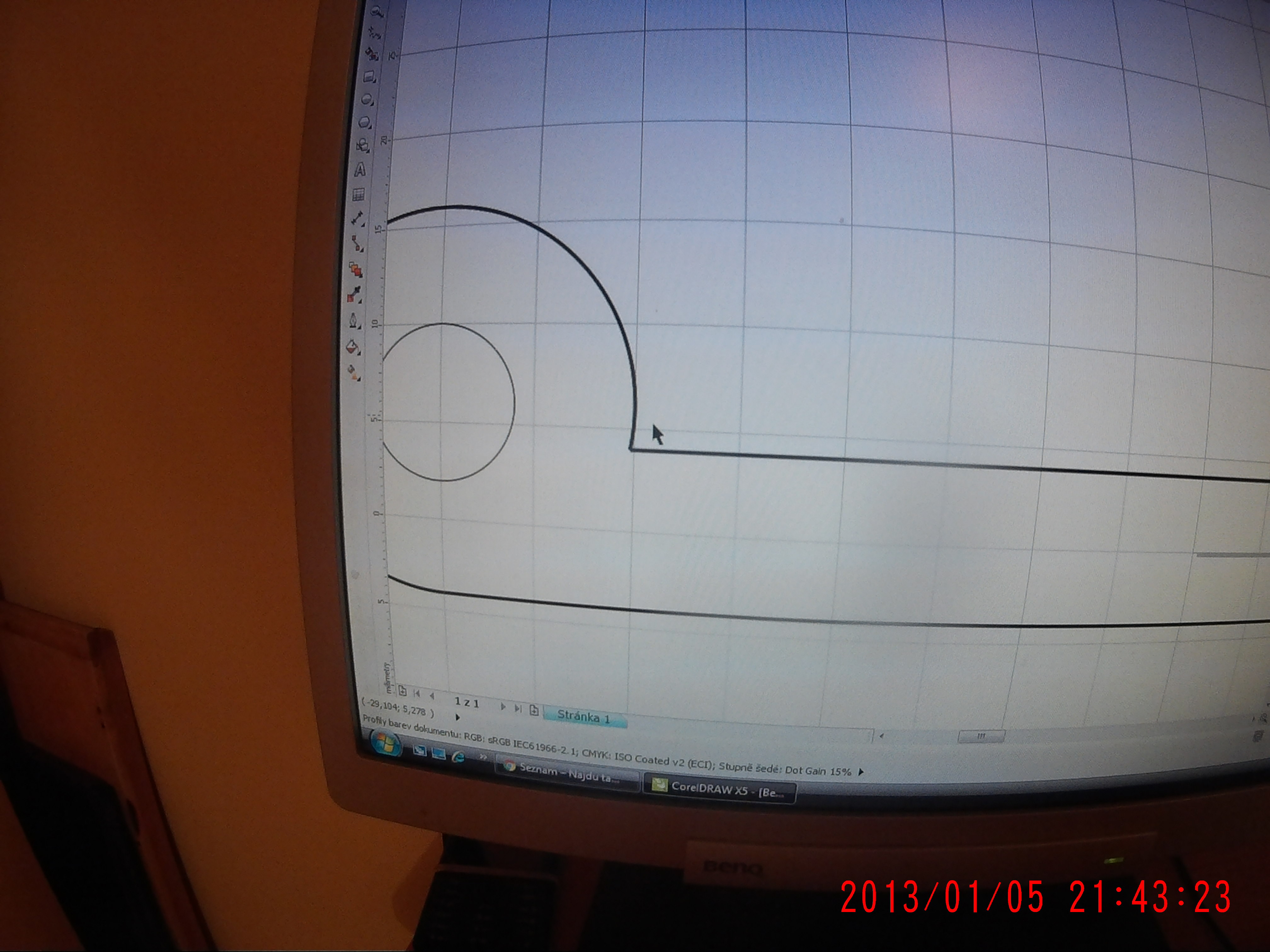

Tak zatím si hraju s trial verzí corelu a je to asi to co jsem hledal.Jen ta cena...
Chtěl bych se zeptat na tohle:pokud chci udělat tečně rádius v místě kurzoru jak toho docílím aniž bych musel složitě počítat koordináty?
Přilepit tam kruh a pak ho ořezat by bylo nejjednodušší jenže právě to mi nejde ačkoli mám zapnuté "přichytit k objektům"...

Příspěvky: 8433
14. 12. 2015, 5:27
Přichytit k jinému objektu se dá jen za uchopovaci bod objektu, takže ten radius půjde udělat jen se stejně velkými kružnicemi a to ještě po čtvrtkruzích.
Corel ovšem není CAD, to je velmi dobrý program na volné kreslení (a na upravování výstupu třeba ze SolidWorks), ale na tohle vůbec nemá prostředky.

14. 12. 2015, 6:15
Díky.Takže si musím vymyslet nějakou pomůcku abych to přilepil...
Příspěvky: 8433
14. 12. 2015, 6:28
Jde třeba ve velkém zvětšení ty kružnice tečně napojit (od oka, ale díky zvětšení je to skoro přesně) a pak ořezat. Nebo použít spline a udělat jej tečný v bodě. On je ten ořezaný kruhový oblouk stejně braný jako spline, takže je to jedno.
