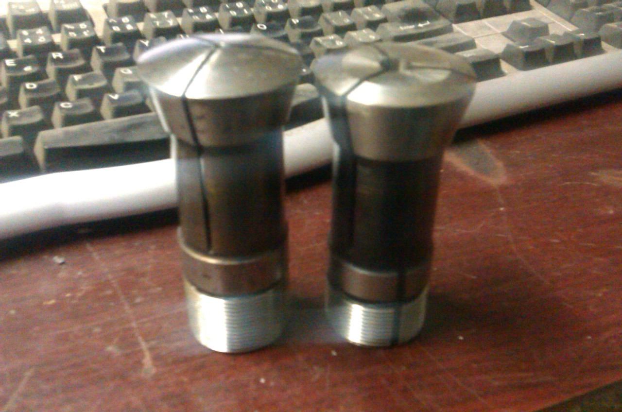

jo koukal jsem ja tam mam na kleštinách označení 2145

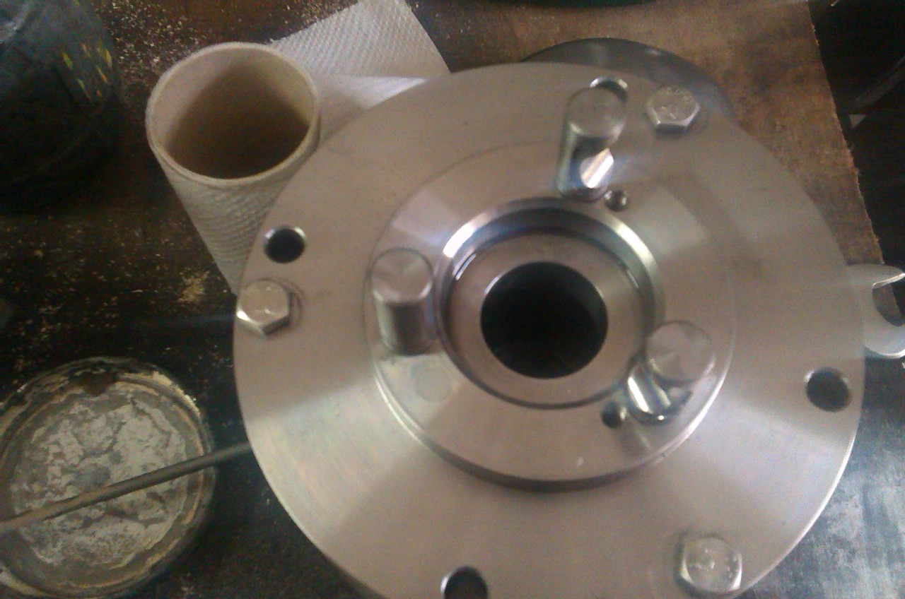

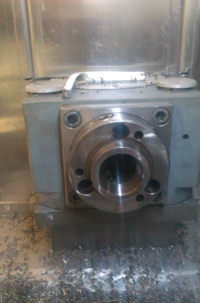

přikladám slibene fotky, opet z mobilu ale myslim že to je vidět. napravo kleština 2145 z drážkou a nalevo neoznačena bez drážky kterou máš asi taky ty. pasuji oboje. je tam ale vidět nemalý rozdil i v delce i spracováni. pak fotka hřídele vřetena, vnitřní kužel na kleštiny, venkovní na camlock. a univeržála z přírubou camlock sustružil Davidcnc čepy jsem si frezoval na 4ose na me Azx.
do toho vřetena byla jednoduchá trubka s kolem, na utažení kleštin jak psal myslim Tumlik vtom vlakně co maš o těch kleštinách.

upravoval jsi nějak hřídel ,nechával jsi hřídel v originální délce , máš výkresy , z kterého stroje je , a jaká ložiska řemenice ...
moc se ptám protože už od školních let ráda opisuji řešení která se mi líbí...

* myslím že stejné kleštiny používám i na Su32
ps.jestli dobře vidím, tak uvnitř vřetena byl ze předu nějaký morse kužel ... zajímalo by mě, zda si tam napasoval nějakou kalenou vložku s kuželem pro kleštinu, nebo jestli si ten kužel udělal rovnou do čela toho MK ... * pak by ten kužel byl patrně pod zakalenou vrstvou, tudíž do měkkého - což by asi nebylo moc dobré ?

tohle vřeteno není nijak upravené, už jsem to tu myslím psal. dutina na kleštiny je originál i na camlock.
nic jsem na něm nedělal. jsou tam kuželiková ložiska a ten , "blok" hlava, nebo jak se tomu říka je z frezky. tu jsem upravil.
