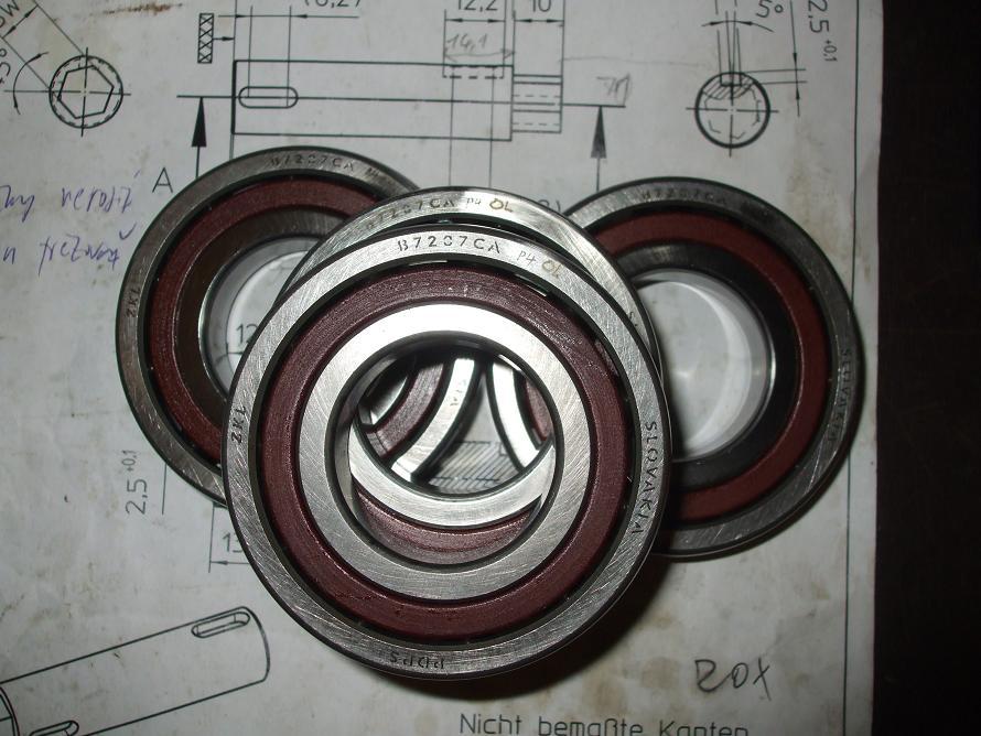

testone píše:zkus nějak změřit a natočit samotný to ložisko
pls
Nojo, ale jak to udělat? Zkoušel jsem to na tom soustruhu při měření hřídele, ale neudělám tam to přesné a kolmé přepětí :(

Kamoš strojár mi tvrdil že videl v Skalici ako balili ložiská z Číny do vlastných krabičiek s made in slovakia. Vravel: keby mi to niekto tvrdil, tak mu to nikdy neuverím, no videl som to na vlastné oči. A asi dva roky dozadu synovec kupil nové ložiská SKF do nápravy V3S. Neni strojár, tak ma prizval k montáži, trošku sa mi ten povrch nezdál, tak som zobral pilník, a "skúsil" na hrane :lol: no moja sekera je tvrdšia ako ten čínsky panč. Samo že ich vrátil, no zarážajúce je že ten predajca figuruje na oficiálnom zozname predajcov SKF. Tak si vyber :x

Trochu mě zaráží to, že nová bílá vazelína, co jsem v nich použil, je po cca 10ti minutách chodu úplně černá :shock:
Je to normální?
Příspěvky: 23071
25. 12. 2015, 10:56
tak to vse uz zapada
koupils nejvetsi smejd co jde
holt cena neni vsechno
jova
Příspěvky: 2560
25. 12. 2015, 11:10
Už jsem objednal 7206 ATB P4.
Tahle jsem vzal jen na testování přes svátky s tím, že je později použiji na něco podřadnějšího než je vřeteno.
Jejich "kvalita" mě vážně dostala. Docela mám chuť je jít reklamovat a zajímalo by mě co by na to řekl prodejce.

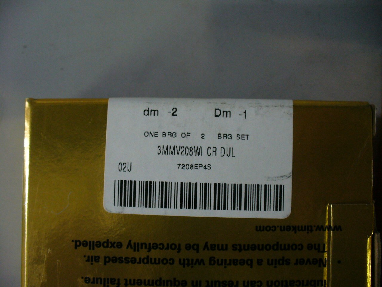

Nadávno som zohnal tieto ložiská v presnosti P4 do mojej BN 102. Nie sú predpäté, tak som ich podoprel na vonkajšom krúžku, a vnútorný som axiálne v smere osy zaťažil 10-timi kg, aby som zistil na akú hrúbku zbrúsiť distančné krúžky. Rozdiel výšky pri predpätí mi vychádzal pri jednotlivých ložiskách od 5 do 8 tisícin, no na jednom je 27tisícin (nemal som ho opačne otočené :lol: ) No a takmer tri desatiny pri presnosti P4 sa mi zdá dosť uletené, aj keď je pravda, že to nemusí mať vplyv na správnu funkciu,no podozrenie už vo mne hlodá :D

qwer píše:Nadávno som zohnal tieto ložiská v presnosti P4 do mojej BN 102. Nie sú predpäté, tak som ich podoprel na vonkajšom krúžku, a vnútorný som axiálne v smere osy zaťažil 10-timi kg, aby som zistil na akú hrúbku zbrúsiť distančné krúžky. Rozdiel výšky pri predpätí mi vychádzal pri jednotlivých ložiskách od 5 do 8 tisícin, no na jednom je 27tisícin
no to je právě rozdíl mezi univerzálně párovatelnými (označení UL)a obyčejnými (byť v přesnosti P4) ložisky.....
u univerzálně párovatelných jsou kroužky stejně vysoké a při zatížení správným předpětím jsou v jedné rovině

qwer píše:......... No a takmer tri desatiny pri presnosti P4 sa mi zdá dosť uletené, aj keď je pravda, že to nemusí mať vplyv na správnu funkciu,no podozrenie už vo mne hlodá :D
Už jsme se o tom bavili na burze :wink:
já jsem z jara dával dvě párovatelné ze sady na schaublina, a takové podobné buď UX nebo UL by měly být i na té brusce, ve starém označení z války se značily C15 a číslo SKF, což jsem identifikoval jako úhel styku 15st., ale ty nějak nebyly k sehnání a jen na objednání za nějakých 8k jedno, tak jsem po konzultaci s borcem vzal model s 25st. úhlem za poloviční cenu, ty jsou v podstatě stejná univerzálně párovatelná se sladěnými průměry kroužků, jen díky tomu většímu stykovému úhlu nejsou schopná dosáhnout takových maximálních otáček v teplotním diagramu,do 15k otáček je to shodné, u vyšších otáček se větší stykový úhel začne výrazně více zahřívat.......v mém případě uvažovaných otáček do max. 3000ot. je to tedy nepodstatné.
Ty ložiska mají definované předpětí a hvězdičkou pak polohy kroužků proti sobě, docela jsem se s tím vyhrál, včetně párových kroužků a oproti tomu co tam bylo je to prakticky neslyšitelné, mažu to olejem, ne tukem, jinak třeba fafnir povoluje mazání i tukem u těch vřetenových jen isoflex nbu15, ale za výrazně nižších maximálních otáček :)
testone píše: univerzálně párovatelnými (označení UL)
to je značení předpětí UX (ultra light), UL (light) UM (medium), UH (heavy), čím vyšší požadované otáčky, tím nižšší předpětí a naopak

qwer píšeKamoš strojár mi tvrdil že videl v Skalici ako balili ložiská z Číny do vlastných krabičiek s made in slovakia. tak neviem kde v Skali a na slovensku je výroba ZKL na slovensku len ZVL, pokiaľ viem je tam INA. Balit to tak mohol predajca, a nie výrobca. To by bola cesta do hrobu pre výrobcu :wink: Čínania vyrábajú aj sviečky BRISK :wink: a vôbec im nevadilo že ich vystavovali pri Českom stánku :wink: ja by som informoval výrobcu ložísk :!:
článok o falšovaní ložisk http://www.mmspektrum.com/clanek/vlastn ... zisek.html" onclick="window.open(this.href);return false; a v pdf pridavam súbor čo robiť pri podozrení na falzifikát

To som nezisťoval, či to bola kooperácia, distribútor, alebo výrobca, no môžem sa spýtať, občas sa stretávame, no v podstate to je jedno. No značka ZKL SLOVAKIA je aj na tých ložiskách, ktorých foto som tu vkladal, tak odniekal zo Slovenska pochádzajú, aj keď neviem jak sú staré, a či firma ešte existuje

Tak nová ložiska dorazila. Značka ZKL, na krabičce letopočet 1980 a na každém ložisku za vyraženým tipem ručně dopsáno P4.
Hned jsem to poskládal a naměřil házivost cca 1um. Už jsem přebrousil hrncem z čela první radeco a vypadá to moooc dobře :)
