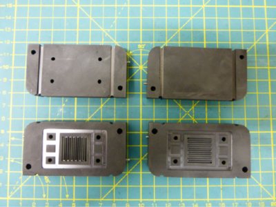

Tak abych konečně ukázal všem co taky dělám, ne jenom pár vyvoleným, popřípadě o tom jenom kecal, jak mi napsal do SZ jeden člen na začátku prosince. Tohle je produkce cell pro charakterizování katalyzátorů na bázi Pt-Ru-Fe-Co-Ni pro palivové články. S těmito katalyzátory pracují na jednom spřáteleném pracovišti a zatímco oni mají know-how vakuového nanášení, tak my víme jak vyrábět palivové články a nejrůznější elektrochemické cely. Materiál je speciální grafit od SGL s hustotou 2,3 g/cm3 a velikostí zrn 0,7 mikronu. Ještě je tam speciální pojivo, aby se snížila difuzivita pro plyny (tudíž se to obrábí mnohem hůř než grafit používaný pro hloubičky a vyjiskřování). Více vám k tomu neřeknu, protože grafit se tahá přes známého v SGL přímo z Německa a nechtěl bych, aby měl problémy.
Zároveň tak plním slib Mirkovi Vostárkovi, že občas předvedu co jeho mašinky dovedou.
Jinak bylo by toho více, ale z nejrůznějších důvodů to veřejně ukazovat moc nesmím, toto je vyjímka.
Detailní pohled na čelní a zadní stranu, to z boku jsou červíčky v pomocných otvorech, protože vevnitř je vyvrtaná síť distribučních kanálků.

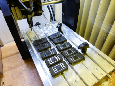

Těch cell jsem dělal loni pět a letos dalších pět. Toho bílého bordelu si nevšímejte, to jsou špony z předchozího obrábění teflonu, nějak nestíháme, takže frézka je vytížená až do konce ledna, tudíž se snažím minimalizovat prostoje.

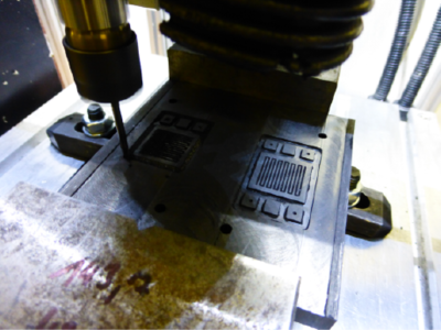

Detail z obrábění trojkou frézou

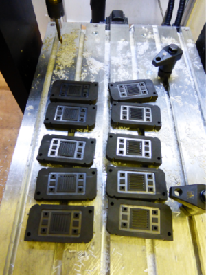

Jednotlivé díly dělám vždy v páru

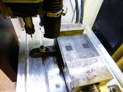

Obrábění grafitu trojkou

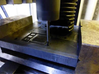

Oba flow fieldy, obráběné 0,8 mm frézou do hloubky 1 mm

Super, jen rozlišení těch fotek bys mohl dát trochu větší (je btw. zajímavý, jak to při tom jsou relativně velký soubory*). Nebo to je taky v zájmu utajení?
*aha, teď vidim, že jsou to png, tak to pak jo :)
