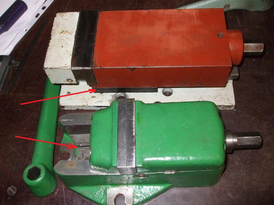

je normální, že mi strojní svěrák zvedne při utažení obrobek o cca 0,1mm (zvedá to nerovnoměrně)? Řekl bych, že asi moc ne.
Teď je otázka, čím to je a co s tím. Jediné, co mě napadá, že čelisti jsou v příčné rovině nějak do V (zkusil bych to i změřit indikátorem, ale nejsem si jist, jestli zajistím, abych ve skutečnosti nezměřil nějaké křivosti ustavení svěráku, stolu frézky, vedení pinoly atd., moc na tyhle kontrolní měření vybavení nemam). V tom případě by možné řešení bylo to na brusce v sestaveném stavu přebrousit, aby byly kolmé, resp. možná naopak do A aby to při utažení spíše obrobek tlačilo dolů. Že by se při utahování nějak deformovala čelist, se mi nějak nezdá, je to dost masivní svěrák Zbrojovka, jako je tento http://www.strojesvoboda.cz/foto/Katalo ... 281%29.JPG" onclick="window.open(this.href);return false; akorát že šířka 125mm.
Dost mě ten svěrák zklamal. Byl to úplně nový svěrák nikdy nepoužitý ještě na dřevěném rámu, zavoskovaný a zaletovaný v igelitu. Je pravda, že to je rok výroby tuším 1973, takže se litina zráním za tu dobu mohla o něco hnout. Tady http://www.c-n-c.cz/viewtopic.php?f=52&t=16037" onclick="window.open(this.href);return false; jsem s ním už jeden problém měl. To jsem teď vyřešil ofrézováním té pohyblivé vnitřní části o 0,45mm aby obrobky seděly na bočních opěrných plochách. Když třeba měřím paralelní podložku položenou ve svěráku jen volně bez sevření, tak už je to OK. Resp. jedině to jde na křivo, protože mi jde stůl frézky na křivo a pak i ten svěrák jako celek je o nějakou setinku křivý (chtěl by jako celek přebrousit). Když ale svěrák utáhnu, tak se to právě zvedne.
Původně mi to zvedalo o víc, ale zjistil jsem, že abusy, co drží čelisti, asi trochu přečnívají dovnitř. Tak jsem je trochu opiloval. Možná u pohyblivé že by to ještě trochu chtělo. Pak mě ještě napadá, jestli jsem čelisti neprohodil, jak jsem to měl rozebrané při čištění. Nicméně to by přeci mělo být jedno - čelisti mají být broušené na přesné rozměry a srovnané mají být už plochy, ke kterým se montují, Alespoň předpokládám.
Nejraději bych koupil úplně nový svěrák, třeba od Strojtexu. Vůči tomu zbrojováckému mam celou řadu výhrad (na nástrojařskou frézku zbytečně vysoký a má malé rozevření - ten od Strojtex má přestavitelnou pohyblivou čelist).

dej nekomu prebrousit vodici plochy, jak je na nich vule, tak tak to v horni casti celisti zveda, nejasteji se vymrda, kdyz nekdo upina par mm silnou desku, domlati kliku kladivem a pak bere desitkou frezou milimetr, v praci mam taky takovy, pro hovada zamecniky, ty dobry mam zamceny
Ahoj v Novém roce. Zvedání obrobku dělají i přesné CNC svěráky. Většinou to způsobuje vůle v pohyblivé čelisti. Dotažením se čelist jakoby vzpříčí a přizvedne i kus. Zvednutí obrobku zamezíš upnutím obrobku za " nehty ", to jest obrobek je ponořený do svěráku jen kousíček a doklepeš ho na podložky nejlépe přesné. Potom už svěrák nedotahuj, obrobek by se znovu zvedl.

zvedání obrobku ve svěráku je normální věc
vyplývá to z principu
více či méně se zvedne každý
správně se upíná tak, že obrobek je opřený referenční plochou o zadní pevnou čelist a přimáčkneš ho pohyblivou čelistí přes kulatinu, tak aby se pohyblibá čelist mohla zvednout bez vlivu na obrobek
ten princip vyplývá z rozkladu sil

vyplývá to z mechaniky těles, svěrná síla namáhá dolní část svěráku (prizma) na ohyb, střed prismy se zvedá nahoru. Brání tomu sice šrouby, které jsou zakotvené do T-drážek, ale ten stůl frézky to táhne s sebou. Také se může vzdouvat materiál, upnutý jen za kraje (nerovnoměrně vzhledem k rovině, ve kterém leží střed obrobku).

No dobře, ale o celých 0,1mm?
Měřil jsem to za pomocí paralelní podložky. Ta je kalená a broušená. Dokonce jsem použil i podložky ze sady, které jsou rovnané na všechny 4 strany. Takže práci vlastního obrobku můžu vypustit.
Jinak vedení pohyblivé čelisti je u zborojováka vskutku pochybné. Nejraději bych někde sehnal svěrák, jako je ten červený hranatý na fotce. U něho vidím výhodu, že ho můžu upínat ne jen přes zářez ale i za celý zbytek základny. Což se může hodit třeba při upnutí na otočný stůl abych měl střed rotace obrobku jak potřebuju.
Na přesnost tedy můžu upínat přes váleček mezi obrobkem a pohyblivou čelistí. U tenkých obrobků asi jedině tedy doklepnutí na podložky. Akorát je otázka, jak to bude fungovat, když budu ještě potřebovat mít obrobek přiražený k dorazu. Nebo když bych chtěl udělat přesně paralelní plochy tak upínat přes pilky.

Prebrousit ano. Ale nekdy staci mezi obrobek a celist sveraku vlozit slozeny papir.filla píše:dej nekomu prebrousit vodici plochy, jak je na nich vule, tak tak to v horni casti celisti zveda, nejasteji se vymrda, kdyz nekdo upina par mm silnou desku, domlati kliku kladivem a pak bere desitkou frezou milimetr, v praci mam taky takovy, pro hovada zamecniky, ty dobry mam zamceny
Koupil jsem tyto svěráky s představou, že se tomu zvedání obrobku vyhnu. Tak jsem se bohužel nevyhnul. Taky to zvedá, i když je z principu čelist upínacím šroubem přitlačována k základně svěráku.

Tak zrovna u tohoto typu ti to nevěřímbobik píše:Koupil jsem tyto svěráky s představou, že se tomu zvedání obrobku vyhnu. Tak jsem se bohužel nevyhnul. Taky to zvedá, i když je z principu čelist upínacím šroubem přitlačována k základně svěráku.
A všeobecně to platí o každém sveráku, jestli fréznu jednu plochu, otočím, fréznu "kolmici" a pak chci přes tyto dvě plochy mydlit rovnoběžnku, musím si být stoprocentně jistý, v případě posazení na paralelní podložky, že ony dvě plochy jsou k sobě kolmé stejně jako pevná ku základně, pokud ne, musím zvolit jiný způsob upnutí, tisícinové etudy se zde ale většinou nekonají
Ten svěrák co je v prvním příspěvku mám taky od nového a mám ho teda vymazlenej do přesna, nedovolil bych si ho nazvat krámem
Jinak mám dobré zkušenosti se svěráky s klínovými čelistmi, to jsou ty co na nich frézaři tak rádi mlátí do obrobku a ten jim pořád odskakuje a odskakuje tím víc, čím větší silou do něj tlučou páč tam většinou pod těma čelistma něco chybí
