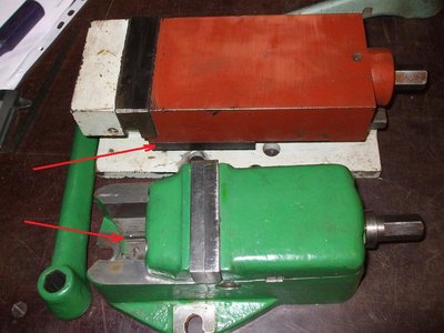

Jinak vedení pohyblivé čelisti je u zborojováka vskutku pochybné. Nejraději bych někde sehnal svěrák, jako je ten červený hranatý na fotce. U něho vidím výhodu, že ho můžu upínat ne jen přes zářez ale i za celý zbytek základny. Což se může hodit třeba při upnutí na otočný stůl abych měl střed rotace obrobku jak potřebuju.
Na přesnost tedy můžu upínat přes váleček mezi obrobkem a pohyblivou čelistí. U tenkých obrobků asi jedině tedy doklepnutí na podložky. Akorát je otázka, jak to bude fungovat, když budu ještě potřebovat mít obrobek přiražený k dorazu. Nebo když bych chtěl udělat přesně paralelní plochy tak upínat přes pilky.
Měřil jsem to za pomocí paralelní podložky. Ta je kalená a broušená. Dokonce jsem použil i podložky ze sady, které jsou rovnané na všechny 4 strany. Takže práci vlastního obrobku můžu vypustit.

Sverak cervenak je bohuzel velice tezko sehnatelny nebo za cenovy nesmysl, stale po nich pasu
Ruske sveraky maji celisti na pruzinach zda to ma na zvedani/nezvedani nejaky vliv si muzes u "ich" pomerit

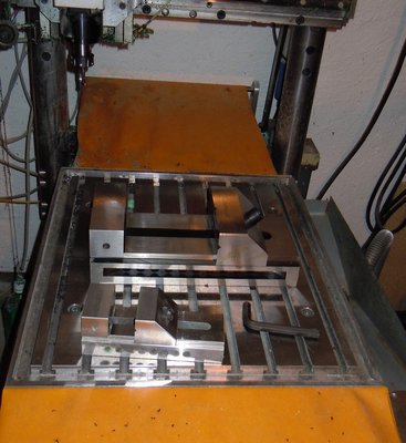

Koupil jsem tyto svěráky s představou, že se tomu zvedání obrobku vyhnu. Tak jsem se bohužel nevyhnul. Taky to zvedá, i když je z principu čelist upínacím šroubem přitlačována k základně svěráku.

Tak zrovna u tohoto typu ti to nevěřímbobik píše:Koupil jsem tyto svěráky s představou, že se tomu zvedání obrobku vyhnu. Tak jsem se bohužel nevyhnul. Taky to zvedá, i když je z principu čelist upínacím šroubem přitlačována k základně svěráku.
A všeobecně to platí o každém sveráku, jestli fréznu jednu plochu, otočím, fréznu "kolmici" a pak chci přes tyto dvě plochy mydlit rovnoběžnku, musím si být stoprocentně jistý, v případě posazení na paralelní podložky, že ony dvě plochy jsou k sobě kolmé stejně jako pevná ku základně, pokud ne, musím zvolit jiný způsob upnutí, tisícinové etudy se zde ale většinou nekonají
Ten svěrák co je v prvním příspěvku mám taky od nového a mám ho teda vymazlenej do přesna, nedovolil bych si ho nazvat krámem
Jinak mám dobré zkušenosti se svěráky s klínovými čelistmi, to jsou ty co na nich frézaři tak rádi mlátí do obrobku a ten jim pořád odskakuje a odskakuje tím víc, čím větší silou do něj tlučou páč tam většinou pod těma čelistma něco chybí

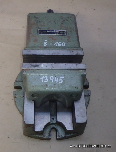

http://www.strojesvoboda.cz/katalog.php ... s=6457&o=1" onclick="window.open(this.href);return false;elbarto píše:Sverak cervenak je bohuzel velice tezko sehnatelny nebo za cenovy nesmysl, stale po nich pasu
qwer
- Příspěvky: 1446
- Registrován: 8. 4. 2008, 8:09
Ten už má chudák čosi za sebou
a ten ľudomilný
predajca ho schválne odfotil tak, aby nebolo vidno ako je rozvrtaný
http://stroje.bazos.sk/inzerat/56456672 ... dielnu.php" onclick="window.open(this.href);return false;
Tie dva zelené v odkaze má po 100€ za ks, no sú to 200-ky, ale stav a cena je viac ako dobrá
