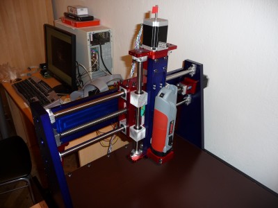

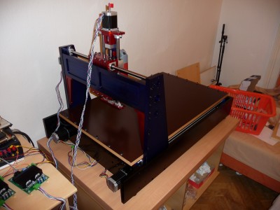

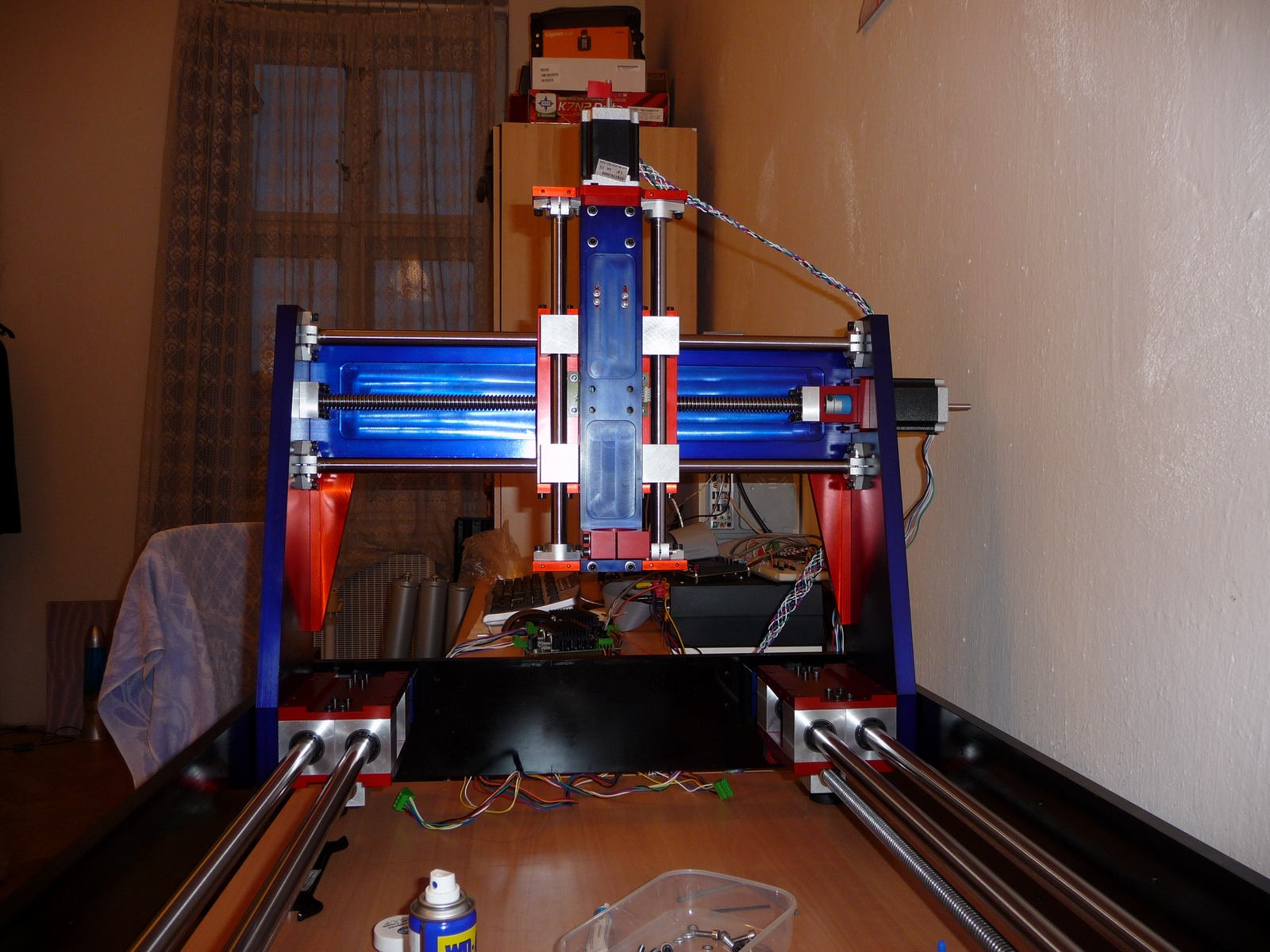

Ahojky. Tak nějak ta má hračka začímá mít nějakou podobu tak dávám foto :)
Tímo děkuji BOBobi, který mi velice pomohl se spoustou věcí (opracování šroubů, bronzové matice a mnoho dalšího). Bez něj by hračka v této podobě vůbec nevznikla.
Nesmím taky zapomenout na Krutora který podle výkresů zvládl bezchybně výrobu většiny hliníkových dílů (dával si načas :-) )
Video se mi vložit nepodařilo :cry:

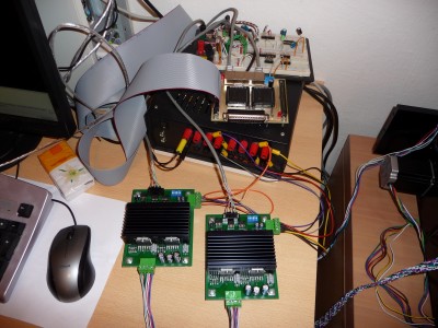

Radek-B
Příspěvky: 2137
Bydliště: V:Karlovice
17. 10. 2010, 6:13
PJEKNEE,
vitej do klubu "KDO SI HRAJENEZLOBI"

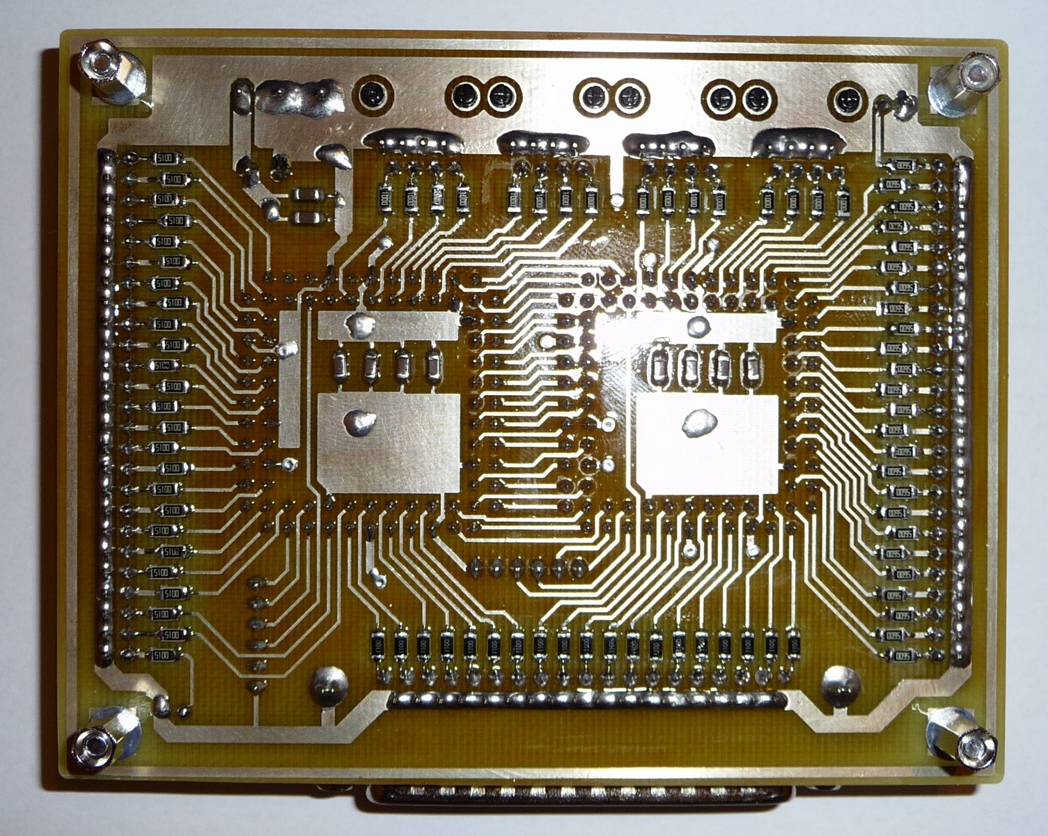

Jak dlouho si prosimte zapletal ty draty ? A co to tammas za desku s dvema Xilinky co dotoho leze ksanda a vylezaji s toho sitove kabely ?
RADEK
automatizace/konstrukce
CZ_Pascal
Příspěvky: 894
17. 10. 2010, 6:25
No uz si nevzpominam jak dlouho jsem to pletl, ale to samozrejme neni finalni reseni. To bylo pouze kdyz jsem "ladil" ten svuj driver abych nemel v dratech takovej hokej.
Na frezku prijdou stinene dobre ohebne kabely do energo-retezu.
Kšanda leze z MESY 5i20 a XILINXy mi pouze chrani MESU a "směrují" signály na konektory (prostě takovy virtuální předrátování abych měl signály jak se mi hodí). Pro motory jsem zvolil klasiku síťovej kabel (čtyři kroucený páry) a pro koncáky je tam ještě nějakej na styl LPT ale s více pinama.
Teprve se to celý "rodí" a ješte dlouho potrvá než to bude tak nějak v použitelným stavu, ale už se dá pomalu identifikovat jaká hračka to bude až bude.

bobik
Příspěvky: 4556
Bydliště: Okres Klatovy
17. 10. 2010, 6:49
Sakra, to je moc pěkný. Duralový díly eloxovaný. Rozhodně to v obýváku nebude dělat ostudu.

CZ_Pascal píše:No uz si nevzpominam jak dlouho jsem to pletl, ale to samozrejme neni finalni reseni. To bylo pouze kdyz jsem "ladil" ten svuj driver abych nemel v dratech takovej hokej.
S tema Xilinkama je to zajimavy pocin , ale nebylo by jednodussi zmenit primo pin setup pro mesu ? Pouzivas klasicky sitovy kabel ? On je uplne super za cenu kterou stoji na takoveto veci. Osobne uz pomerne dlouho shanim lanko , ne drat, ten se lame. Ta vlajka na motoru osy Z bude doufam ceska :D bo zatim to vypada na ruskou , nedej boze na cinskou :D Mas strasne dlouhe rampy, to ty trapezy nedavaji sviznejsi pohyb predpokladam. Drivery ti generuji pomerne dost trolejbus efekt, tak at se ti to podari este doladit. Fandim.
CZ_Pascal
Příspěvky: 894
17. 10. 2010, 6:58
No to prirazeni jednotlivych pinu je spise takovy bonus. Me slo primarne o tu ochranu MESY. Neni to sice 100% ocrhana, ale neco to pobere. Navic mam dva motory na X-ku takze si jednoduse "zdvojim" vystup. Dalsi bonus je ze CPLDcka hodne zjednodusuji navrh DPS :-)

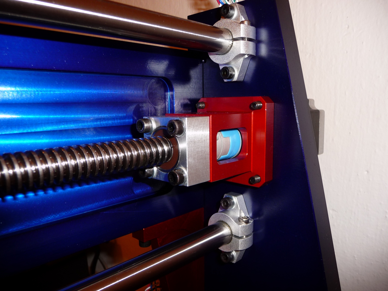

Petře, jak se ti aspoň subjektivně jeví, když ti teď frézka stojí na http://www.europlast-beran.cz/4880-nohy ... /?im=15277 , nastala nějaká ta změna k lepšímu, nebo se to jeví úplně stejné, jako před tím? Ten můj podíl na stavbě Petrovy frézky, Petr trochu přehnal. Pár maličkostí jsem mu sice udělal, ale to nestálo za řeč. :wink: Rosťa.
Pavelono
Příspěvky: 390
Registrován: 28. 1. 2008, 1:18
Bydliště: Sokolov
17. 10. 2010, 7:41
Ahoj to je tak hezký až je na tom škoda frézovat :lol:
CZ_Pascal
Příspěvky: 894
17. 10. 2010, 8:13
Na ťapkách to stojí pěkně. Rezonance to trochu tlumí a ty nový spojky to taky trocho spravily :-) Tak se těším že možná s tím časem aspoň chleba (nebo něco podobně měkýho) ukrojím a ne jen vzduch :twisted:

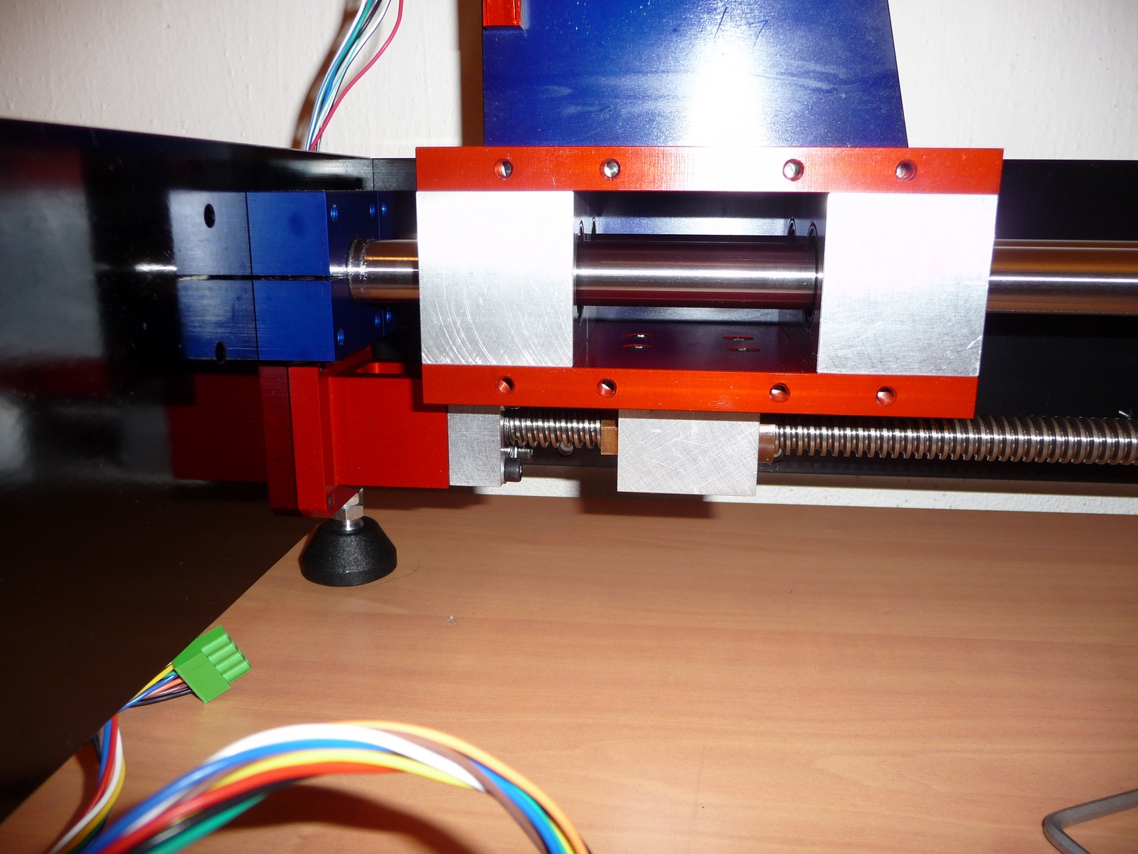

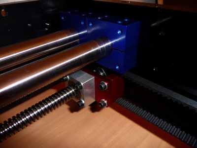

hopik
Příspěvky: 246
Registrován: 11. 9. 2006, 3:30
Bydliště: Ružomberok
17. 10. 2010, 8:37
Perfektna masinka - gratulujem
Zlate ceske rucicky.

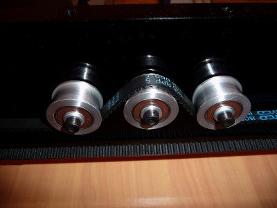

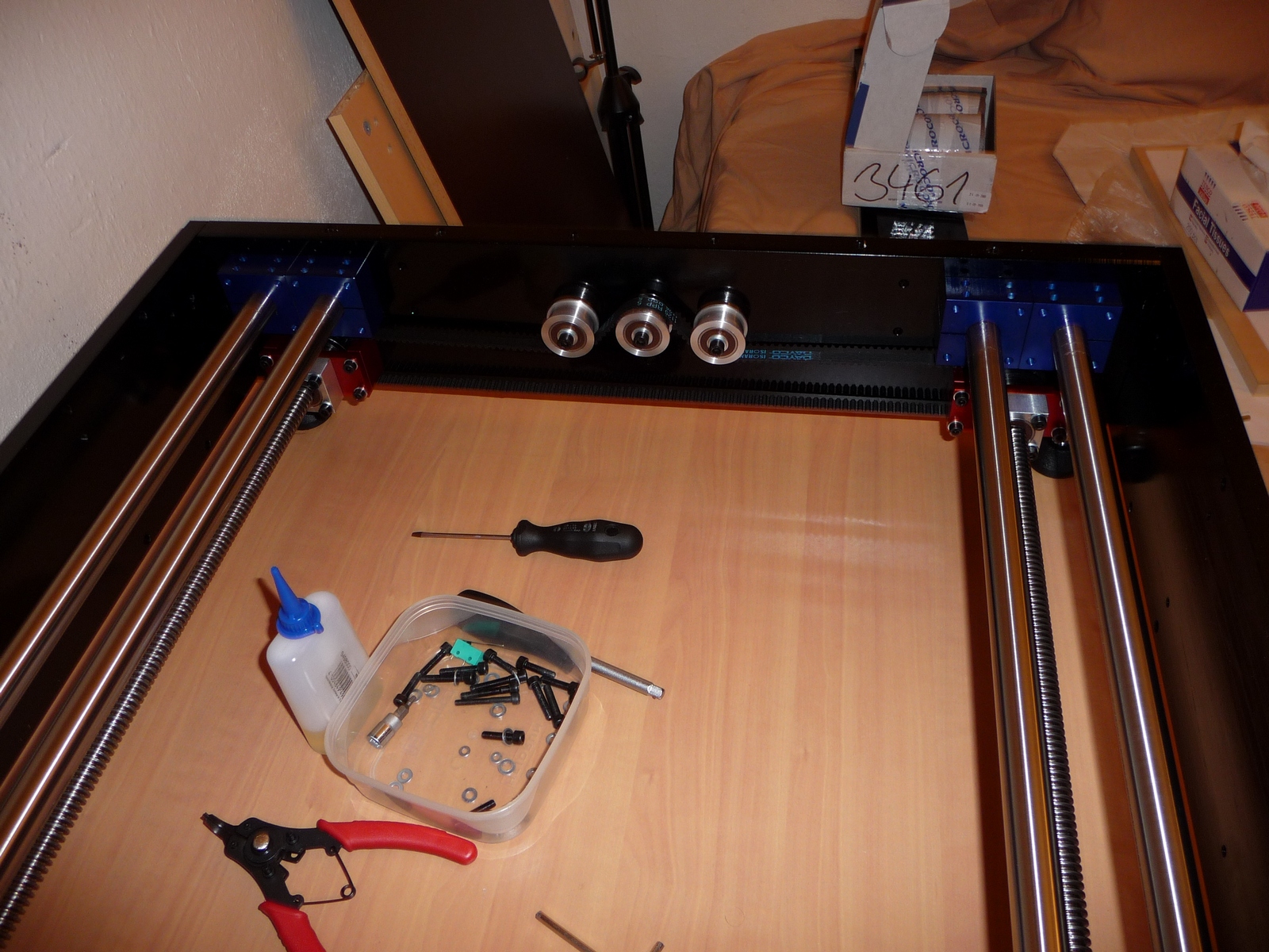

Zaujima ma preco si spriahol tie dva motory na oseX?
Len preto aby si zachoval kolmost voci ose Y alebo to ma este nejaky iny vyznam.
Mam tiez dva motory na ose X a uvazujem ich tiez spojit remenom a dat tam silnejsi jeden motor.
