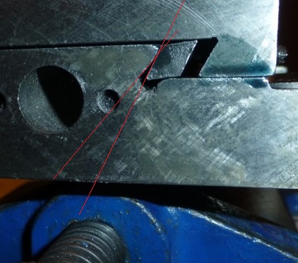

Mně se zdá, že kluzné plochy suportů na mém Asistu nejsou ten hlavní problém. Průser je tohle

QNX
Příspěvky: 3689
4. 1. 2016, 9:16
613ziza: Na tom mém je to stejně hrozné. To je asi podle nějaké čínské normy.

4. 1. 2016, 9:25
Na mojom to nebolo az takto, sedelo to "lepsie" ale mal som iny uhol, takze sa to tam priecilo pri zatazi..
Kazdopadne aj mala uprava pomoze vela..

4. 1. 2016, 9:36
Taky mám ten klín podobný :shock: . Bylo by možno použít ten klín vyrobený z bronzi? Nebo je to k ničemu?

4. 1. 2016, 9:48
K proměření a zaškrabání suportů jsem se ještě nedokopal (a již to tak asi zůstane), ale originální lišty rybin jsem za mosazné?bronzové? promptně vyměnil již před léty. Za pár dnů přišly z Englicka, stály asi 10 liber a "kluznost" se ihned podstaně zlepšila. I ta geometrie není už až tak hrozná, příčení i viklavost se citelně zmenšila. Ovšemže to stále není "ono"! Ale když si vzpomenu kolik krupice jsem za toho Asista vysypal, zavýsknu radostí a nad strojkem zachrochtám spokojeností. :) Vzhledem k ceně strojku jsou mi čínské normy v podstatě ukradený. :mrgreen:

Ahoj. Sehnal jsem si tu olejovou barvičku a je to lepší jak ta německá tuširovací. O dost líp kryje a je dobře vidět. Taky jsem zainvestoval do oboustranného diamantového brousku a paráda. Destička jde hned líp nabrousit a samotné škrabáni je taky o něčem jiném.
Ty klíny budu ještě řešit, zatím jsem si nechal vypálit podkladový plechy kterýma zkusím co nejvíc vymezit tu mezeru aby se klín nemohl příčit.

13. 1. 2016, 1:16
Já sice su nený odborník, ale jak tak koukám na ten obrázek, tak tam je problém i v tom, že štelovací šrouby tlačej do horní části toho klínu, jestli dobře vidím. A páčej ho do tý čtvercový drážky. Ty plochy by snad i byly jinak rovnoběžný.

pafik píše:Já sice su nený odborník, ale jak tak koukám na ten obrázek, tak tam je problém i v tom, že štelovací šrouby tlačej do horní části toho klínu, jestli dobře vidím. A páčej ho do tý čtvercový drážky. Ty plochy by snad i byly jinak rovnoběžný.
vidíš asi dobře ,záleží jestli tam čínští soudruzi udělali plošku kolmou na šroub :) pokud ne tak úprava je jednoduchá.
