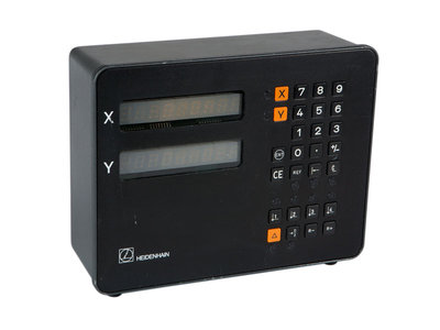

Dobrý deň. Kúpil som rovinú brúsku jung hf 50 r. Mám na nej prirobené digitálne odmeriavanie "heidenhain vrz 720 b" ktoré je však v palcoch, chcel by som sa spýtať či sa nedá nejako prepnúť do milimetrov alebo nejako preprogramovať :?:

tady mášmanualna podobný model a na straně 4 jsou popisy tlačítek včetně tét funkce mm/ inch

pardon je to strana 5
takžěe měl by jsi zmačknout : CE pak zadat číslo parametru což je v tomto případě : 10 pak bys měl tlačítkem :4 pořídit přepnout mezi palci a mm
tačtyřka je v té spodní řadě číslic ne v numerické klávesnici .
Jo a když zmačkneš : CE tak se ti zobrazí něco jako toto : P 00 1 - kde P=parametr 00´= je číslo parametru a 1=pro jakou osu se to nastavuje , takže to možná budeš muset přepnout pro každou osu zvlášt , ale kdyžtam dáš nulu tak by to mělo být pro všechny osy , ale to nevím jistě . u nějakých parametrů to je zvlášt .

neviem či som robil niečo zle ale nepodarilo sa mi to prepnúť :(
