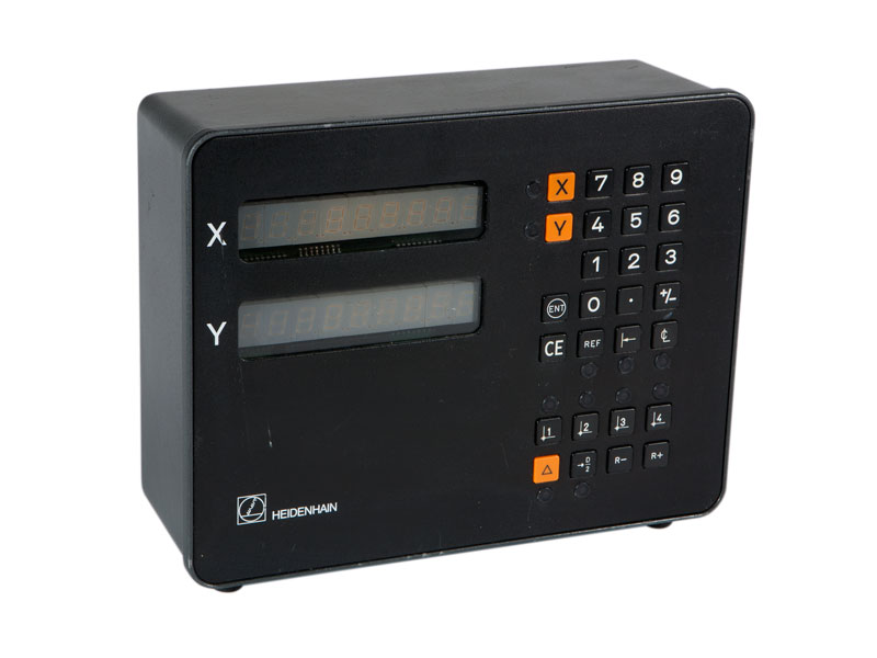

Odmeriavanie heidenhain vrz 720 b

tady mášmanualna podobný model a na straně 4 jsou popisy tlačítek včetně tét funkce mm/ inch

Hľadám to tam no moc mi to nejde, niesom moc dobrý v cudzích jazykoch.
- Příspěvky: 7210
pardon je to strana 5
takžěe měl by jsi zmačknout : CE pak zadat číslo parametru což je v tomto případě : 10 pak bys měl tlačítkem :4 pořídit přepnout mezi palci a mm
tačtyřka je v té spodní řadě číslic ne v numerické klávesnici .
Jo a když zmačkneš : CE tak se ti zobrazí něco jako toto : P 00 1 - kde P=parametr 00´= je číslo parametru a 1=pro jakou osu se to nastavuje , takže to možná budeš muset přepnout pro každou osu zvlášt , ale kdyžtam dáš nulu tak by to mělo být pro všechny osy , ale to nevím jistě . u nějakých parametrů to je zvlášt .

Ďakujem za ochotu a snahu pomôcť mi! Zajtra to vyskúšam a dám Vám vadieť ako to dopadlo.

neviem či som robil niečo zle ale nepodarilo sa mi to prepnúť
