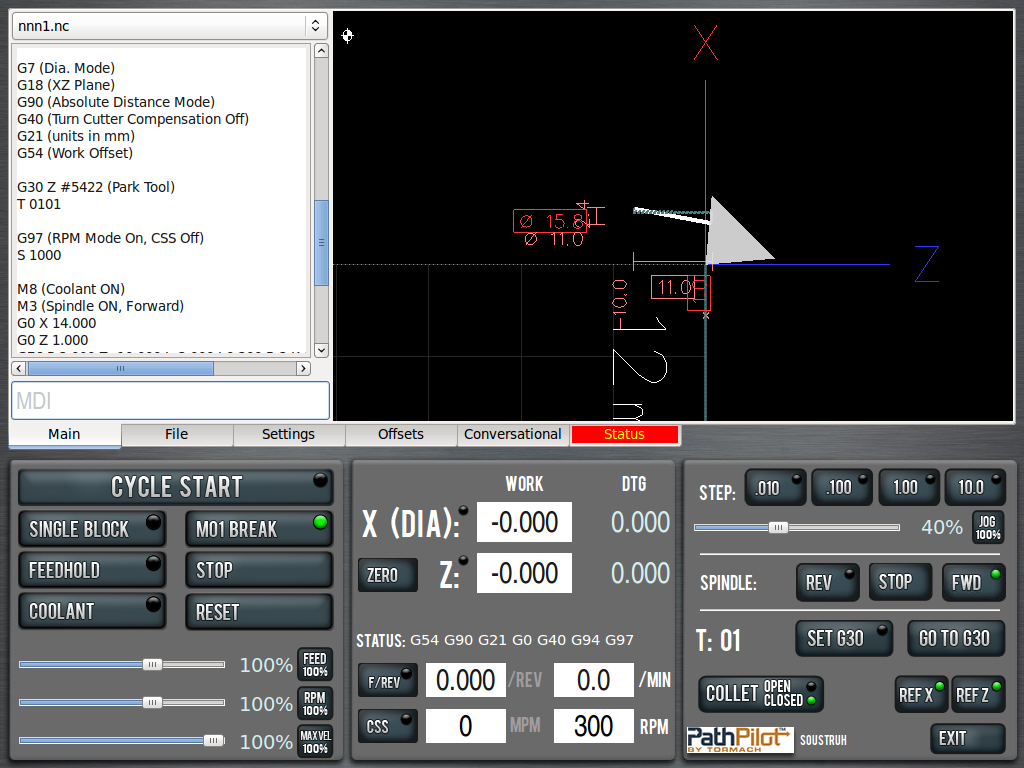

Před nějakou dobou přešel Tormach , vzhledem k přetrvávajícím problémům s MACH3 na LinuxCNC . Vytvořil k tomu své vlastní rozhraní pod LinuxCNC PathPilot které pravidelně aktualizuje a upravuje .
Zde je jeden článek k přechodu Tormachu z MACH3 na LINUXCNC .
http://blog.cnccookbook.com/2015/02/17/ ... pathpilot/
Nyní je aktuální verze 1.9.3 , rozhraní je ve verzi jak pro soustruh tak pro frézku , je vidět že to vytvářely lidé kteří dělají na strojích a ne programátoři . Aktualizace se dají stáhnout přímo na stránkách Tormachu .
http://www.tormach.com/pathpilot.html
Soustruh má i utility pro jednoduché programování – čelo , průměr , drážka , vrtání , závit apod. , dále docela propracovaný systém pro korekce nástrojů ( na frézce dokonce podporuje externí měření nástrojů ) .Frézka je udělaná podobně má navíc ale obrazovku pro automatické najetí obrobku pomocí sondy a výměník nástrojů . Na YOUTUBE je spousta videi k PP .
Nejednodušší cesta jak získat PathPilot je obědnat si instalační DVD přímo na stránkách Tormachu za 30 dolarů + poštovné .
http://www.tormach.com/store/index.php? ... &ref=35246
Pro instalaci doporučují starší Pentia , instalace proběhne vytvořením image disku pomocí R-DRIVE , Tormach má systém postavený na kartě od Mesa a to 5i25/6i25 a při každém spuštění systém kontroluje zda je na kartě správný firmware a případně ho přehraje , dceřinou desku již mají vlastní . Po první spuštění je nutné vybrat druh stroje z tabulky . Běží to na UBUNTU 10.04 LTS ale není problém to zprovoznit i na novější distribuci .
Na internetu je mnoho odkazu jak systém PP heknout k obrazu svému – nejhlavnější - http://pathpilot-on-nontormach.wikia.com/wiki/Main_Page
Dokonce kolují návody jak PP spustit bez Mesa karty pouze na LPT portu .
Na hlavních fórech jsou dokonce PP vytvořeny celá sekce . Docela se řeší legálnost PP na ne Tormach strojích ale našel jsem vyjádření že nikoho honit nebudou akorát nebude poskytována podpora . Ve fórech se dají dohledat všechny potřebné informace pro spuštění a provozování PP .
http://www.cnczone.com/forums/tormach-pathpilot-/
https://forum.linuxcnc.org/forum/pathpilot
Jediný zádrhel který jsem našel že je vše napsáno v palcích a až následně dochází k přepočtu na mm . V INI souboru to přepsat nebude problém , otázka je jak to bude pracovat v návaznosti na ostatní .

Jedna věc která se hodí – spuštění PP v SIM modu - v souboru /home/operator/config_file.txt
přepsat „ tormach_lathe_5i25.ini „ na „ tormach_lathe_sim.ini „ .

Náhled obrazovek – PathPilot SOUSTRUH
OBRAZOVKA MAIN

1. 1. 2016, 10:29
jojo
uz delsi dobu to sleduju
zda se ze to maj docela dotazeny
docela vazne uvazuju o tomhle rozhrani na ten soustruh s protivretenem co jsme koupili
jde jen o to jestli bude mozne upravit PP k obrazu svemu
jestli je to jen binarka bez zdrojaku tak smula
ono je jeste jedno rozhrani, neni tak promakane ale vpodstate odpovida machu a je otevrene, mame ho na frezce
bez te mesy bych se moc nepokousel

Upravit ide urcite, je to len linuxcnc s novym grafickym prostredim.

jde o to zda to graficke prostredi poskytuji jen v binarkach nebo k tomu davaji i zdrojaky
jestli jsou to jen binarky neupravis nic nez HAL
ja resim napriklad soustrh s protivretenem takze se da predpokladat ze to bude potrebovat jiste zasahy i do grafickeho rozhrani
to bych byl v haji
Příspěvky: 23328
6. 1. 2016, 10:59
Tak je to v pythonu se zdrojaky
Vyzkousim
Příspěvky: 23328
16. 1. 2016, 1:26
vysledek vcerejsiho testovani
vpodstate se vyplati objednat si to CD nez to nekde lovit po netu
vcelku vpohode se do toho da vlezt a rucne upravit configy
neco jako pncconf bych ani neuvazoval
nicmene jsem se kousnul nad tim ze to je delane castecne proprietarne a je tam spousta zavislosti
napr jsou tam realtime kernelove moduly na vymenu nastroje
tam nekde jsem skoncil a nehledal jsem zda jsou k nim zdrojaky
v tuhle chvili to pro me vychazi prilis pracne a nemam pro to cas
a minimalne u soustruhu jsem nenasel nic podstatneho co by mi schazelo v gmoccapy ktere je vic podle opensource filozofie
