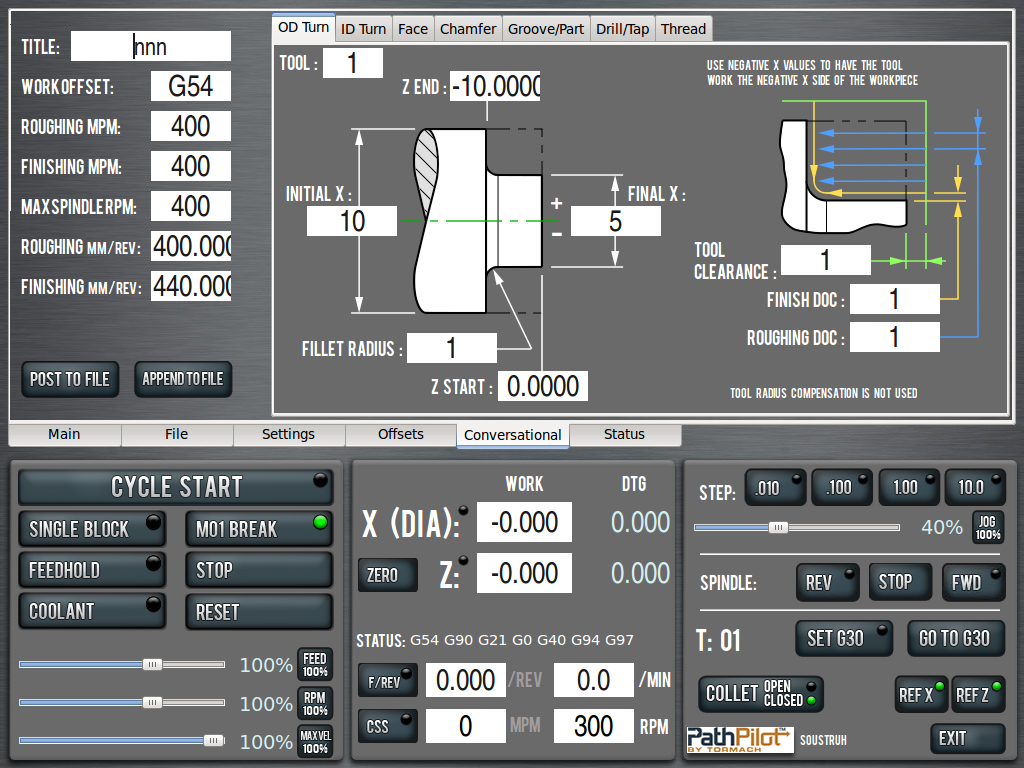

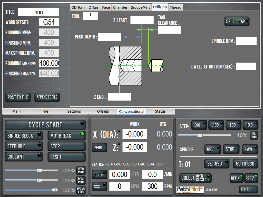

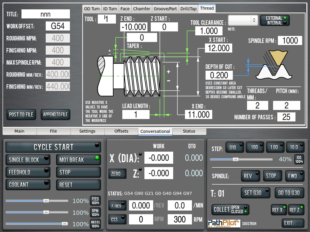

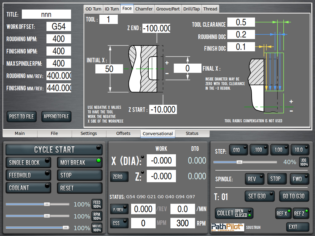

Soustruh má i utility pro jednoduché programování – čelo , průměr , drážka , vrtání , závit apod. , dále docela propracovaný systém pro korekce nástrojů ( na frézce dokonce podporuje externí měření nástrojů ) .Frézka je udělaná podobně má navíc ale obrazovku pro automatické najetí obrobku pomocí sondy a výměník nástrojů . Na YOUTUBE je spousta videi k PP .

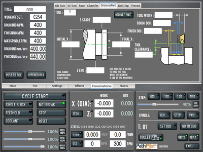

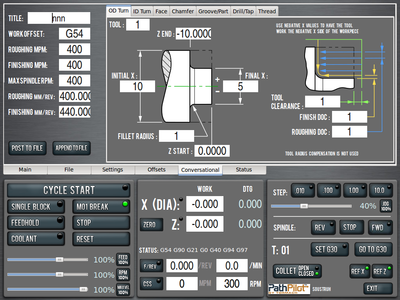

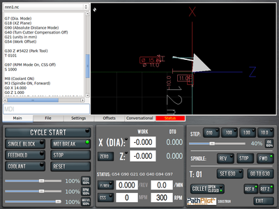

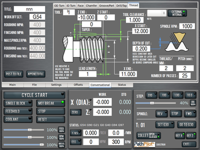

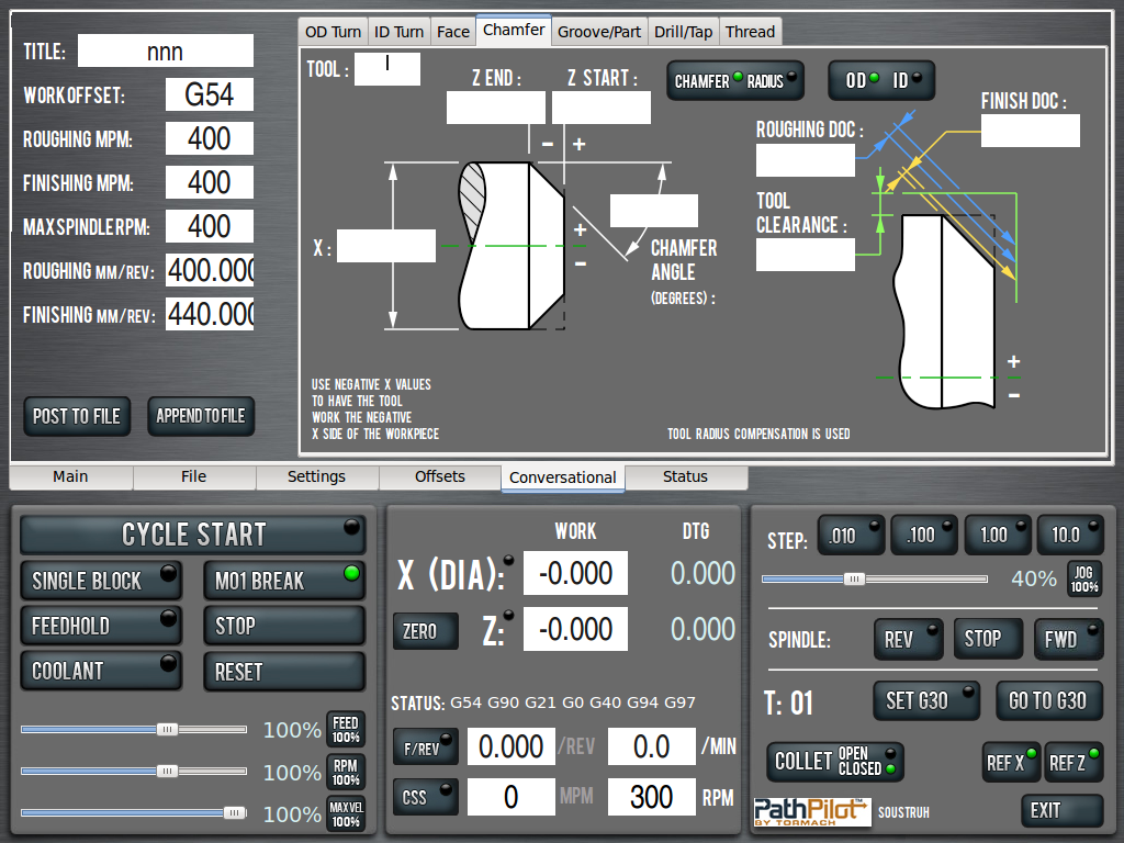

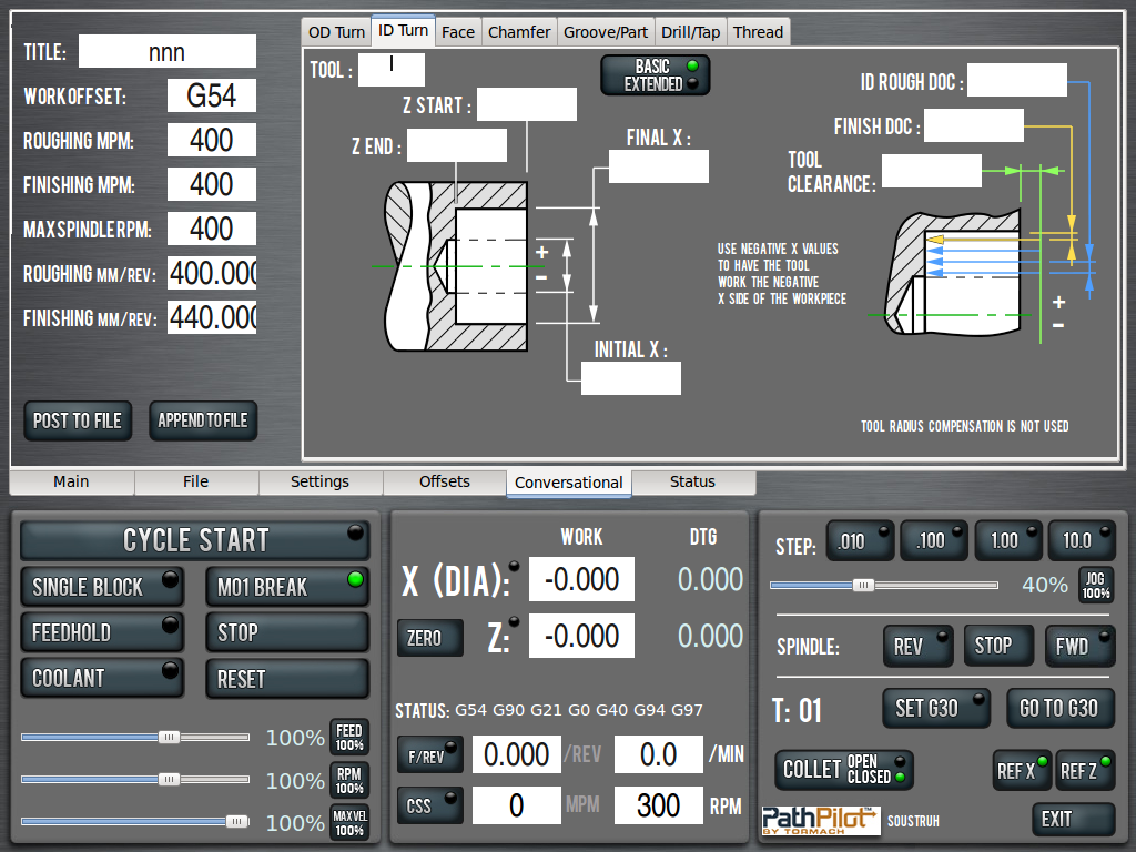

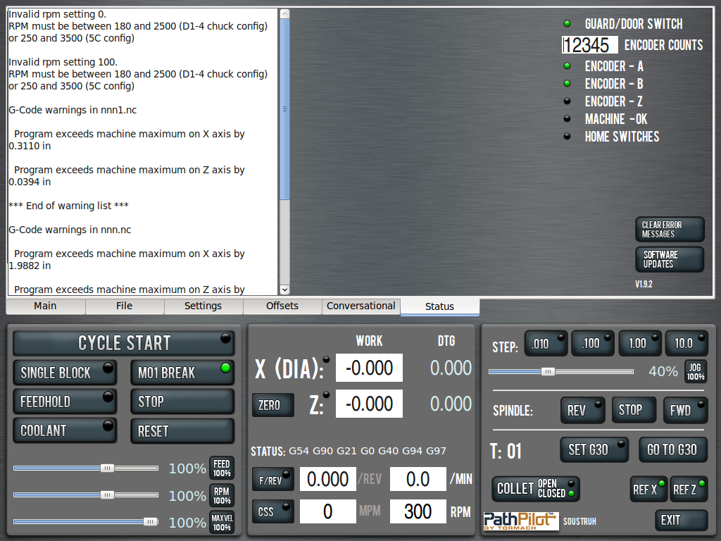

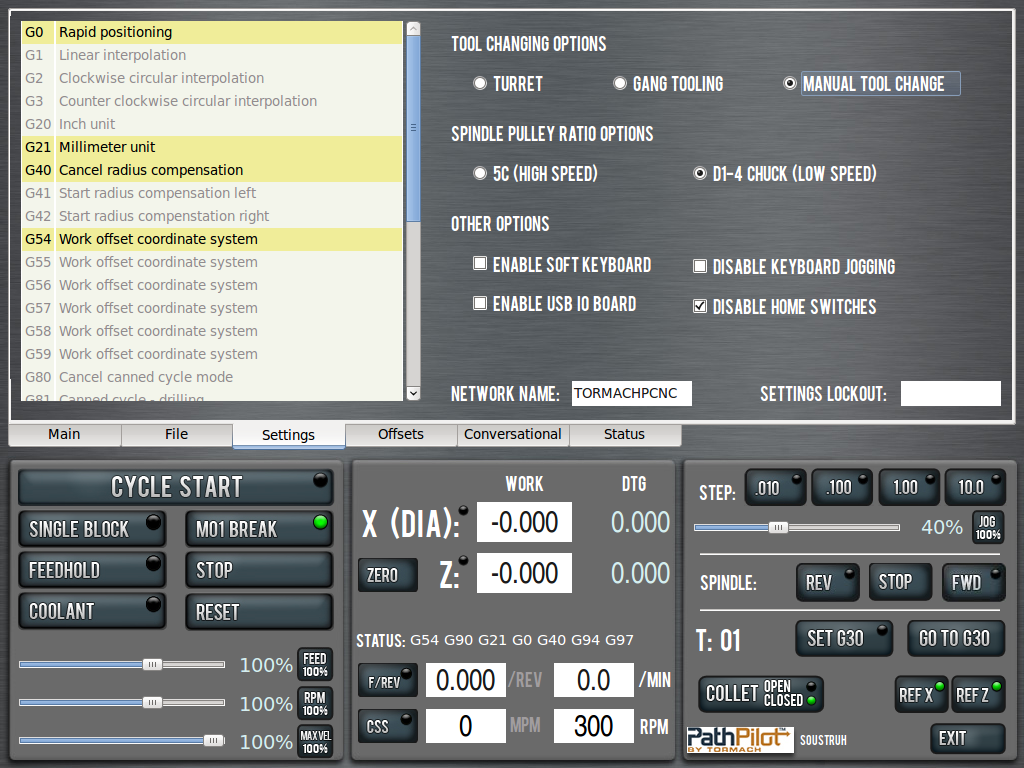

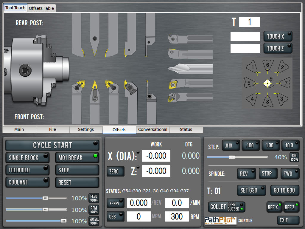

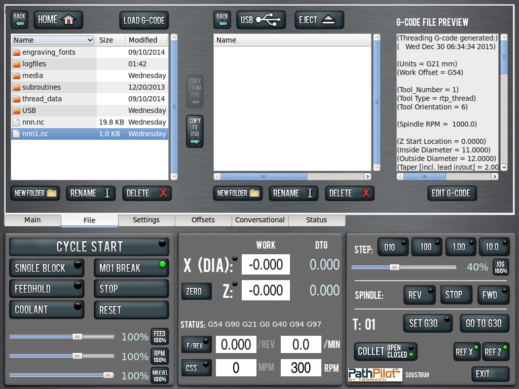

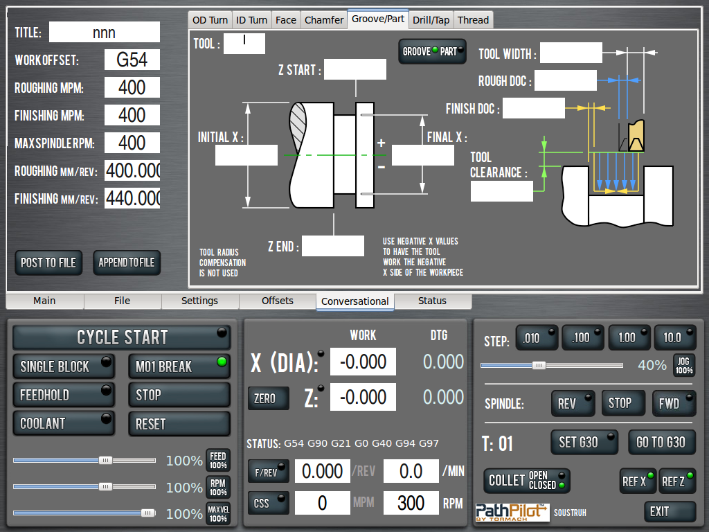

Náhled obrazovek – PathPilot SOUSTRUH
OBRAZOVKA MAIN
OBRAZOVKA FILE
OBRAZOVKA SETTINGS
OBRAZOVKA OFFSETS
OBRAZOVKA CONVERSATIONAL
OBRAZOVKA STATUS
