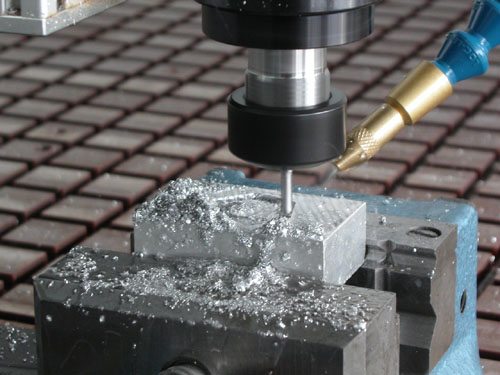

Nema nekdo tip jak levne vyrobit Sprejový chladící systém (zejména vhodný pro frézování hliníkových slitin), foto zde: http://www.obrazky.cz/detail?id=eJx1j0F ... %2BXFjM%0A
Viz take foto v priloze.
Myslim si ze to bude celkem jednoducha zalezitost - Dekuji.
Poradte jak chladit pri frezovani hlinik...

Tvoje fotka vypadá, že v trysce je několik maličkých otvorů a jde tam kapalina pod větším tlakem než obvykle.
Lepší bych viděl použít systém stříkací pistole, ostatně takhle je řešeno přimazávání vzduchu na vstupu stroje. Máš nádobu s kapalinou (olejem), nad ní je vodorovně trubička s procházejícím vzduchem a dolů do nádobky odbočka pro přisávání kapaliny. Množství kapaliny reguluješ ventilem. Celý to musí být vzduchotěsný. Potom "mokrý" vzduch vedeš k nástroji. Nevýhoda je, že ti to bude rozfoukávat špony široko daleko. Takže se to nedá použít na otevřené stroje.
Jenom pro inspiraci: jedna firma nabízí systém pro chlazení nástrojů studeným vzduchem. V principu je tam lednička, kde se teplota stlačenýho vzduchu sníží na až -20°C a to se pak fouká na nástroj.Údajně to má zvýšit výkon stroje, snížit opotřebení nástrojů a zlepšit kvalitu povrchu.

velmi jednoduchy zpusob je pouzit fixirku, resp varintu tohoto principu
vzduch proudici tryskou (v ktere je trubicka zavedena do nadoby s vodou/emulzi) vytvari u hrdla vodni trubicky vakuum a tim padem nasaje vodu z nadoby ta se pak smisi se vzduchem a je dopravovana primo na misto v podobe aerosolu

Tak mě napadlo použít vírovou trubici.Já ji vyšvyhnul na soustruhu ale nefungovala mi.Tam musí bejt asi nějakej fis nebo co.
Nadruhou stranu je to trochu drahý chlazení,kvuli stlačenemu vzduhu.
Viz: www.lontech.cz sekce Vortec.
