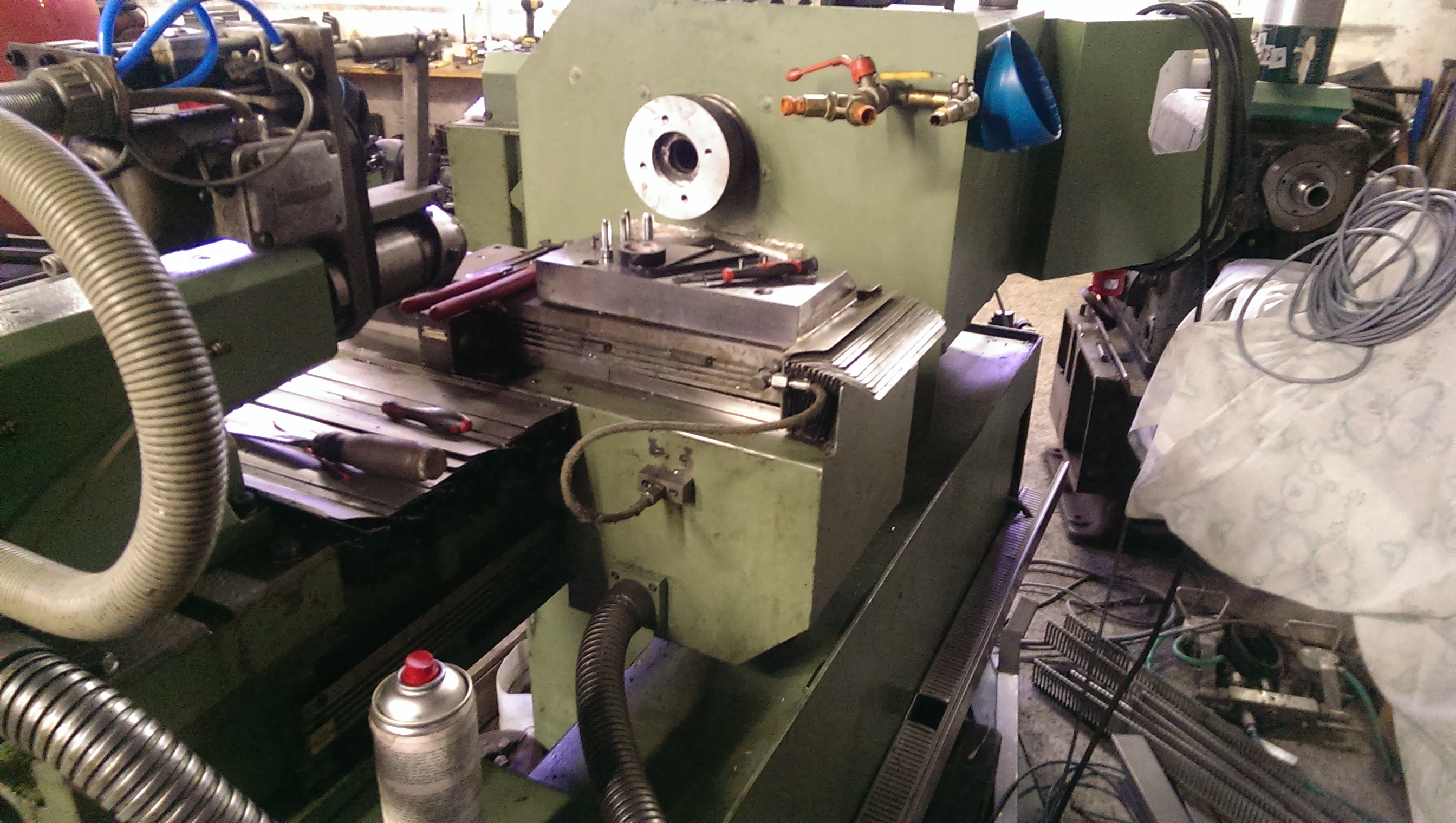

tak jsem se konecne zase pohnul
montaz 17" dotykace do bedny systemu
oziveni pohonu (zajezdil jsem v jog modu)
oziveni vretena (loziska jsou ok)
osazeni castecne obrobene mezipriruby vretena
vydratovani siloveho rozvadece, natazeni silovych rozvodu
postupne krytovani mechaniky stroje

nasleduje osazeni zadniho ostrikoveho plechu s montazi pro panel ridiciho systemu
shanim ted nejaky konektory na kabel aby to vsechno slo rozpojovat a rozebirat
kdyby nekdo vedel o necem co nestoji nesmysl tak 8-10pin samec a samice oboji na kabel tak 7 paru
