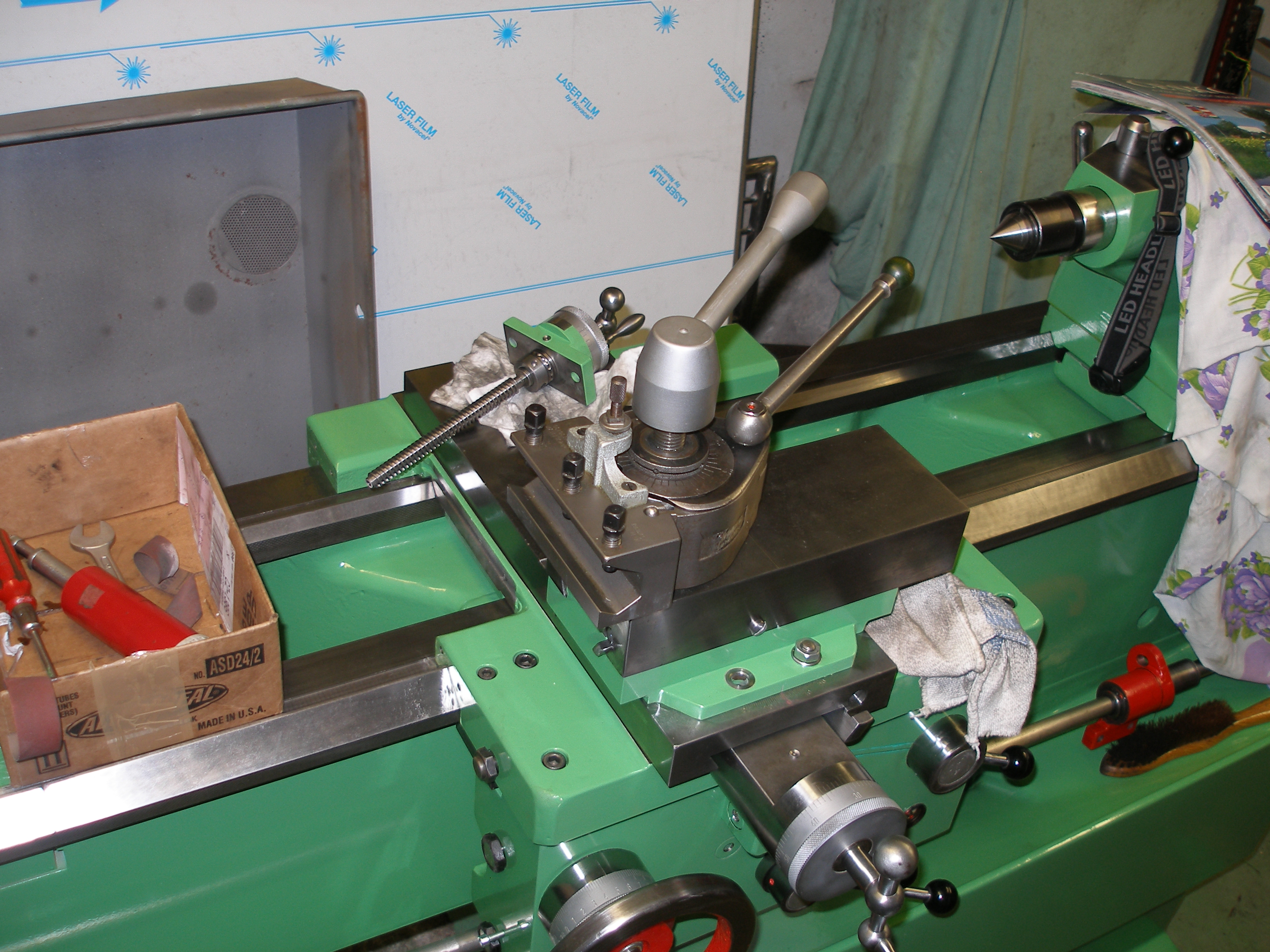

Horalll
Příspěvky: 115
Registrován: 25. 3. 2011, 10:48
Bydliště: Domažlice
Příspěvek 5. 10. 2016, 9:39
B čka za 75 to už je raketa, mě se dřív podařilo koupit 7ks za 300, sice je to nějakejch peněz, ale normální hlavu už jsem pár let nenasadil.
Chtělo by to ale alespoň nějakejch 15-20 držáků a to by bylo žůžo. A jak to pěkně vrtá, když je správně hlava zůhlovaná:-)
Chos(Chodský soustr. home made(už není, teď Martin km200)a Soustr. V.Suchý, Čtyřkoly Praha(něco jako Volman)
Tos FN32, 676P, V32B-edit na V20A
edit z Martin KM 200 na špagetu Grazioli Dania 200
edit z CDC30 na Bussmann 50tun, šeping Gack atd.
Příspěvky: 5574
Příspěvek 5. 10. 2016, 9:53
Proto jsem volil Paulimont. Jsou na trhu dloho a drzaky se daji kdykoliv dokupovat. Jednani firmy je uplne vzorove, jak uz jsme psal. Za legraci se stoji podivat na ceny original Multifixu, tam je jedna nula navic. Mam redukcni vlozku na pevno nalisovanou do tela Multifixu, tak to muzu za puvodni nozovku relativne rychle vymenit. Jedinou nevyhodou je absence aretace tela Multifixu na suport a treba pri upichovani je snaha se otacet od rezu. Telo Multifixu ma dve diry pro svrtani koliky se suportem. Bohuzel podlozka (se zamkem cvakackem jako ma origo nozovka) to neresi, potom uz nevychazi vyska. Ubrusovat kalene telo Multifixu neni zrovna elegatni reseni. To zatim delat nechci, radeji prohodim obcas nozovky. Prace na par desitek vterin. Jak to mas resene na tom "B"cku ??

Já mám s výměnnýma držákama dlouholetou zkušenost - někde tu snad ještě jsou fotky, ale ty původní co mám z UNI-MAXu nejsou zrovna to pravé ořechové na soustruhy á la Seig 3 co mám doma.
S multifixem se pochopitelně srovnávat nedají viz odkaz na držáky UNI-MAX
V reálu to pak vypadá takto.
To co jsem teď dostal na vyzkoušení je z Anglie od dodavatele z Číny více zde.

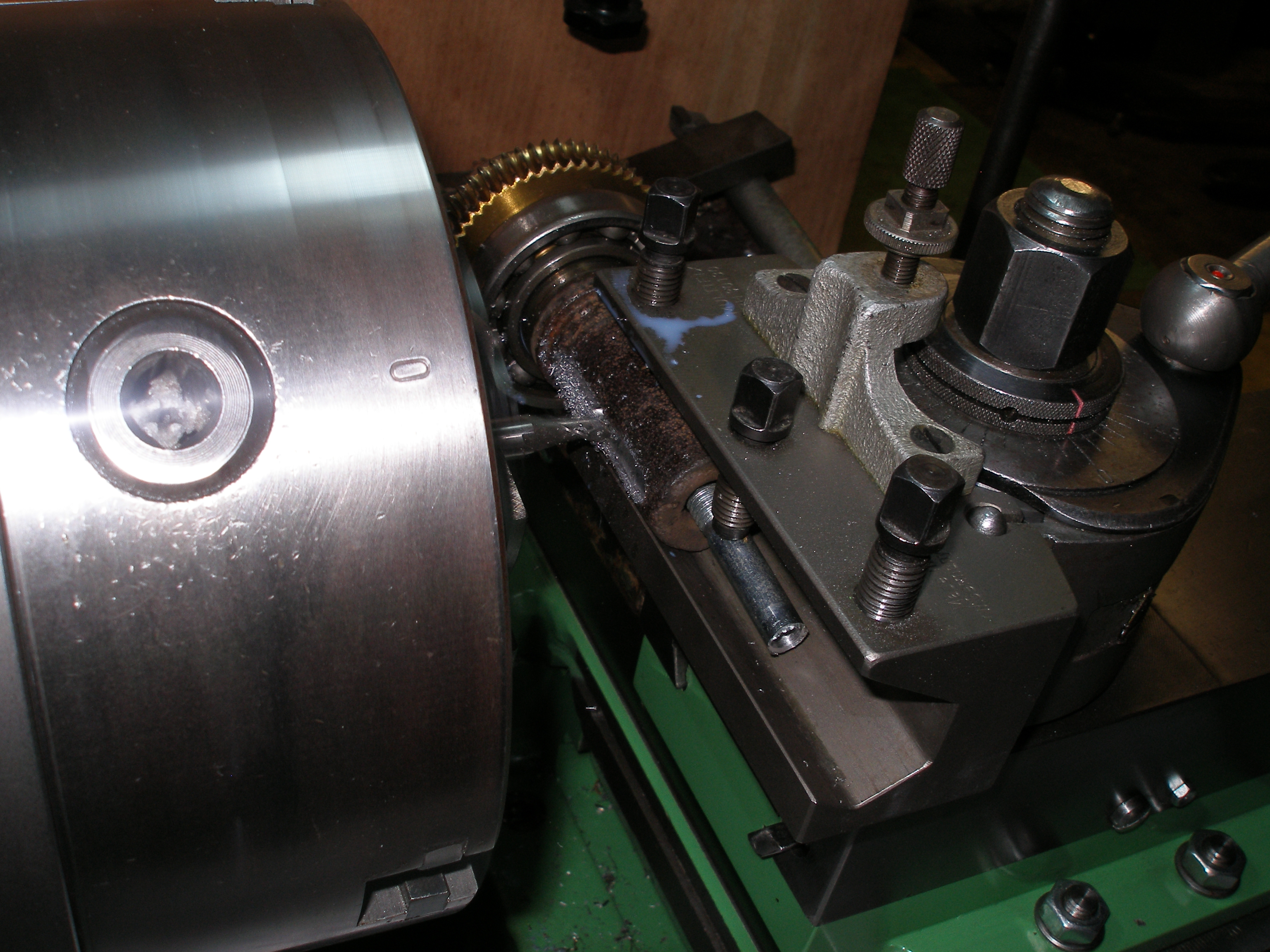

Horalll
Příspěvky: 115
Bydliště: Domažlice
Příspěvek 12. 10. 2016, 9:16
mám tam kolík, hlavu mám svrtanou vedle středové díry až nahoru, tak jsem to vyúhloval, sezhora svrtal a zakolíkoval k suportu, bez kolíku bych se bál, foto kolíku nemám...
