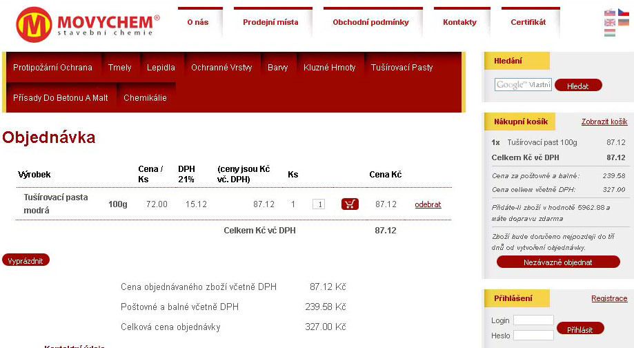

pouzivam tusirovaciu pastu od Movychemu..
Ja si ju vzdy trosku zamiesam s olejom, potom sa s nou uz robi dobre..
Aj ked porovnavat nemam s cim, lebo so nikdy nic ine nepouzil..
