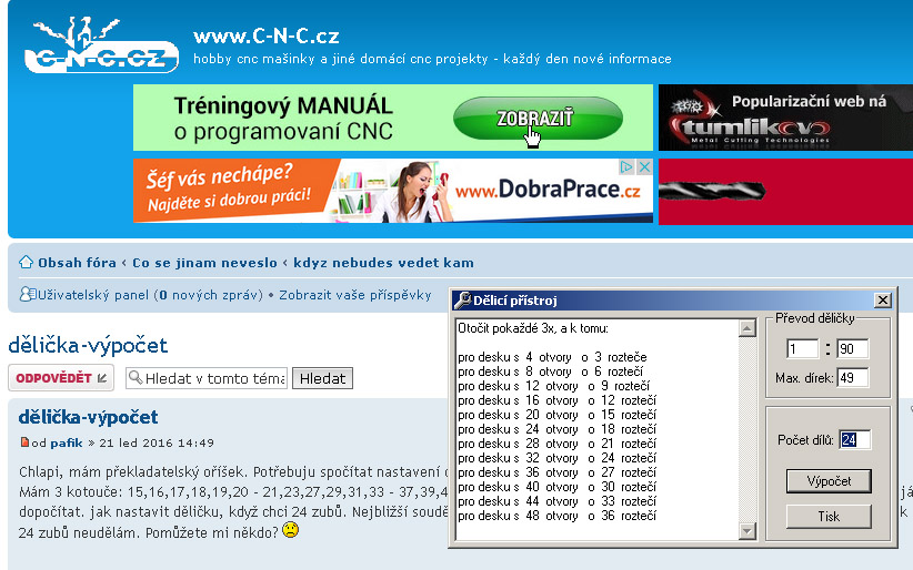

Malá pomůcka pro výpočet práce na děličce. Sesmolil jsem v Excelu. Třeba to někomu pomůže.
Dělička-JV.xls
(28.5 KiB) Staženo 1660 x
