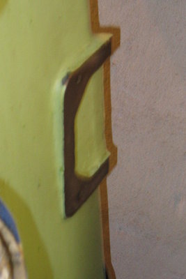

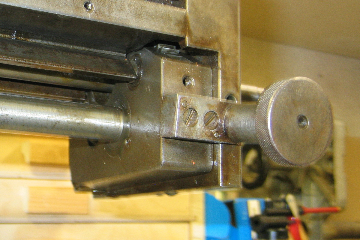

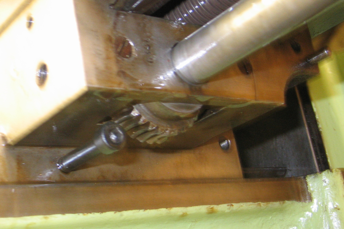

Koupil jsem frézku Rumag a bohužel z ní někdo odmontoval náhon strojního posuvu. Není kardan s převodem od motoru. Pod stolem zůstalo jen ozubené kolo 30z s hřídelí a na pravé straně stolu je zapínání posuvu L/P. Napadlo mě jestli by někdo neměl náhon z přestavby na CNC a po úpravě to nějak napasovat. Nebo na posuv naroubovat nějaký malý elektromotor s převodovkou. Za každou radu díky. Josef.

Jinak podle mě by to šlo v pohodě udělat šneková převodovka -> kardan -> malý motor s měničem... Když bys chtěl, tak nějaké šnekové převodovky tu mám...
